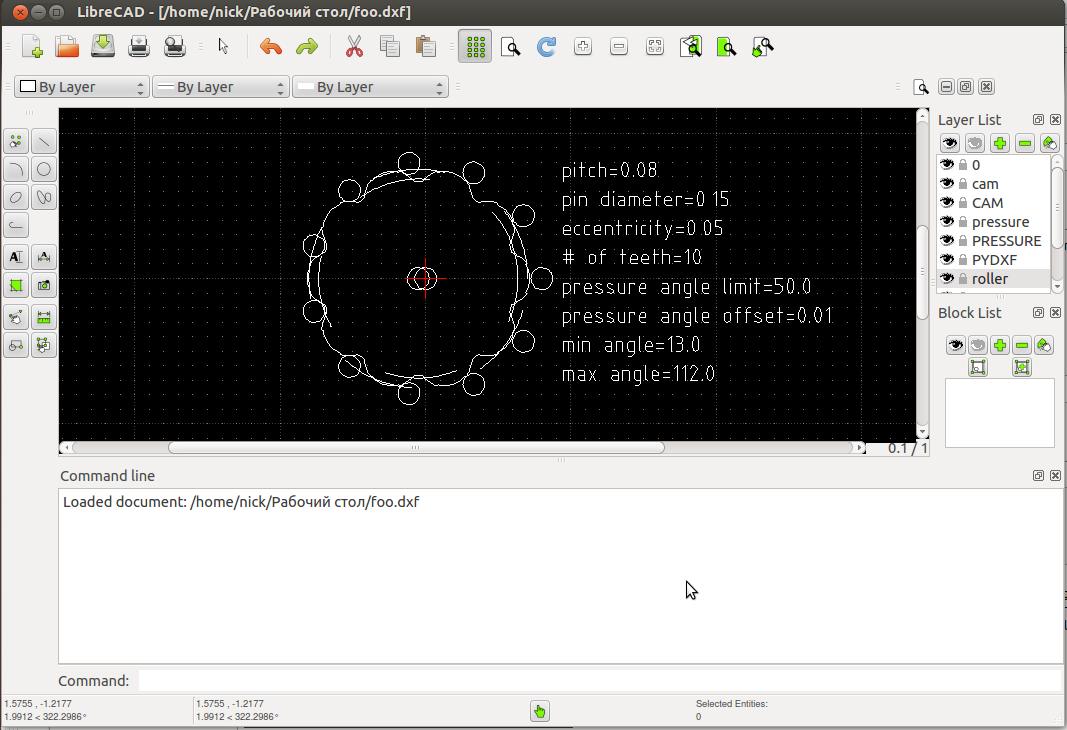

На чипмейкере была тема, как изготовить гипоциклоидный редуктор. Даже на питоне была утилита, которая строила эту самую гипоциклоиду. Посмотреть тут http://www.chipmaker.ru/topic/28138/.
Этот редуктор, по идее, должен быть безлюфтовым (при должном качестве изготовления) и компактными. Да и передаточные числа в двухступенчатом немаленькие можно получить. Не такие ли редукторы используются в буржуйских роботах?
Пробовал поменять параметры скрипта и на выходе получал не пойми что... Вот если кто знает питон, можно было бы попробовать сделать такой.

Да, мне он тоже что-то кривое нарисовал, даже при стандартных параметрах:
гипоциклоида.png (4368 просмотров) <a class='original' href='./download/file.php?id=7731&mode=view' target=_blank>Загрузить оригинал (87.84 КБ)</a>
Надо попробовать в inkscape с нашим расширением по необычным шестеренкам такую же штуку сделать...

Nick, при стандартных параметрах рисует нормально вроде. я солидом открывал dxf. кружочки - это формообразующие обечайки (внешней части) редуктора, волнистая линия - профиль подвижной части. У меня еще рисовал где зацепление будет происходить. Вот в каких "попугаях" параметры скрипту передаются? Если б понять - выточил бы непременно такой. Есть полиоксиметилен 20 мм толщиной, попробовать что получится.

Разобраться бы в скрипте... Есть еще несколько работ по этим редукторам - русская и румынская. Буржуй писал где-то, что перевел гугл-переводчиком и написал скрипт.
