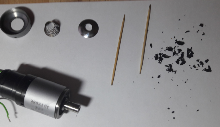

Всем привет.
Разобрал сабж, оказалось что рассыпалось резинка, та которая на рисунке обозначена как "Inner diaphragm":
lp2-2.png (2636 просмотров) <a class='original' href='./download/file.php?id=109151&mode=view' target=_blank>Загрузить оригинал (78.56 КБ)</a>
Причем не просто рассыпалась, а раскрошилась, вот так:
lp2-0.png (2636 просмотров) <a class='original' href='./download/file.php?id=109152&mode=view' target=_blank>Загрузить оригинал (159.67 КБ)</a>
Высыпал ошметки, аккуратно прошелся зубочисткой, но внутри все еще остался мелкий мусор.
lp2-1.png (2636 просмотров) <a class='original' href='./download/file.php?id=109153&mode=view' target=_blank>Загрузить оригинал (387.33 КБ)</a>
Как можно дальше разобрать - не понял.
Или может промыть чем-нибудь можно?
В мануале на этот счет предлагают только "return to supplier for repair".

Эта резинка держит масло в шариках. Промывать, заливать масло и менять резинку. Резинка наверно будет стоить как этот ренишоу ;)

netraider писал(а):Как можно дальше разобрать - не понял.
Если Контакт-3 - полный аналог этого датчика, то дальнейшая разборка делается сверху.

Нашел. резинки эти таки продаются отдельно...
Чем промывать? какое масло заливать?
At the nanometer level, the world is made of rubber (с)
Сообщения: 34042
Re: Renishaw LP2 - жить будет?
netraider писал(а):Нашел. резинки эти таки продаются отдельно...
А цена обрадовала?
netraider писал(а):Чем промывать?
Бензином.
netraider писал(а):какое масло заливать?
А ты у Ренишоу.ру спроси :) Масло нужно чтобы не окислялись контакты.
А цена обрадовала?
Ну не такая уж и сказочная, только вот рано я рабовался...
Конкретно эта резинка не продается, не зря они предлагают "return to supplier for repair".
Можно вот так сделать:
lp2-03.png (2608 просмотров) <a class='original' href='./download/file.php?id=109157&mode=view' target=_blank>Загрузить оригинал (190.11 КБ)</a>
мой вариант слева. В этом случае нужен Conversion Kit, в состав которого входит новая резинка (другого типа - outer diaphragm). Но не уверен что ее одной там хватит...

Верхняя резинка на Ренишоу MP3 стоила 95 баксов ;) Так что если и найдешь в продаже, то рано радоваться без знания цены :)
netraider писал(а): В этом случае нужен Conversion Kit, в состав которого входит новая резинка
Начинай с цен :)

aftaev писал(а):Верхняя резинка на Ренишоу MP3 стоила 95 баксов Так что если и найдешь в продаже, то рано радоваться без знания цены
А что там с ней такое "мистическое" ?
Т.е. отфрезеровать для неё форму и запечь силиконовую не вариант ?
Сообщения: 21923
SVP писал(а):Т.е. отфрезеровать для неё форму и запечь силиконовую не вариант ?
Я так резинку для MP12 восстанавливал - пара кусков модельного пластика и двухкомпонентный силикон...

Пневмо масло можно залить....

Резинка сделана в виде мембраны и на свету просвечивается, то есть в нужных местах очень тонкая. Не так и просто будет по нормальному форму сделать ;)

Судя по выпавшим остаткам - там было что-то вроде "концентрической гармошки"

netraider писал(а):Судя по выпавшим остаткам - там было что-то вроде "концентрической гармошки"
Мембрана как на колонках(динамиках). И там где волна, очень тонкая резина.
