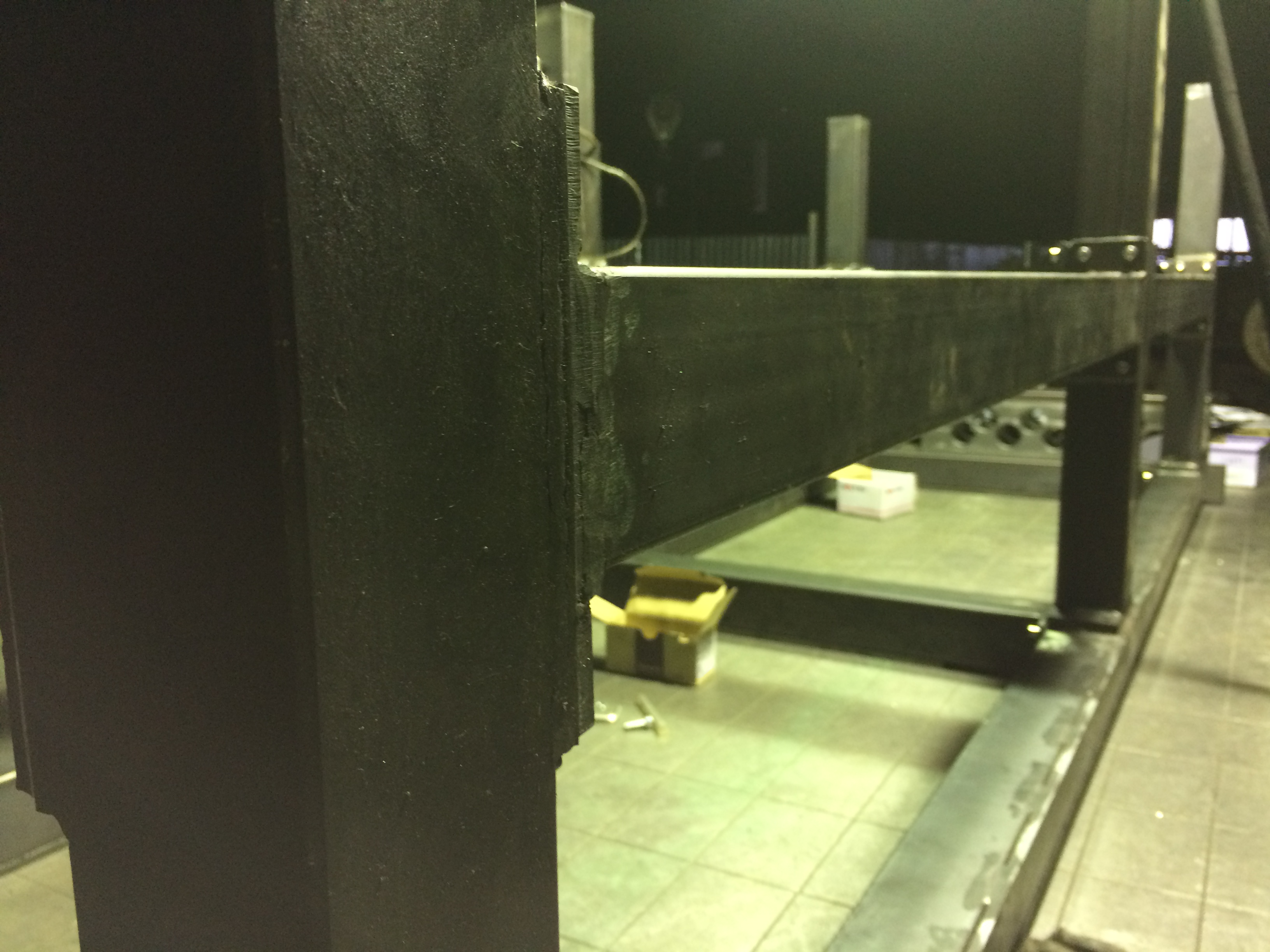

Сообщение CybSys »
Работа по станку движется очень медленно, но все же движется:
Привернули в поверхности стола 16мм лист и фрезеранули почти все поверхности вровень, хотя сборка все скоро покажет.

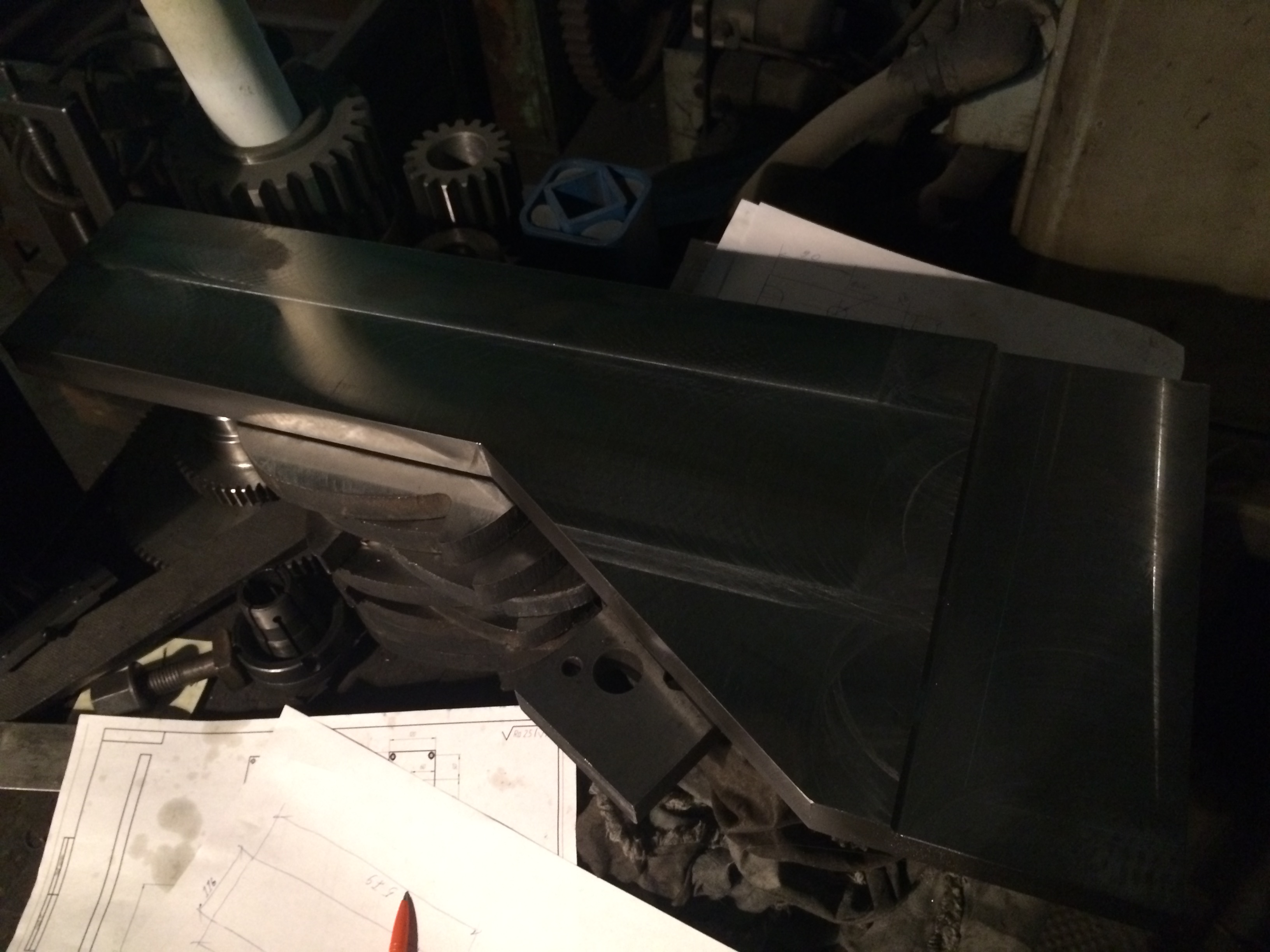

Сообщение CybSys »

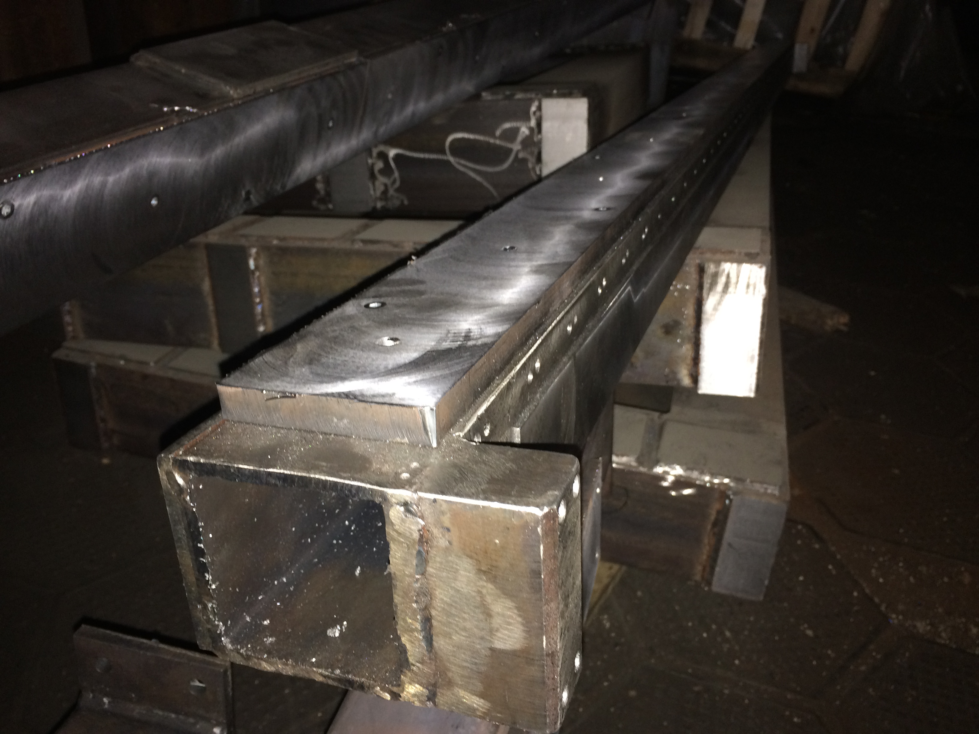

Фрезеранули стойки для портала, осталась координатка:
IMG_3694.JPG (4643 просмотра) <a class='original' href='./download/file.php?id=109944&sid=20d7ab5a1c59798affd30f82add4e933&mode=view' target=_blank>Загрузить оригинал (799.4 КБ)</a>

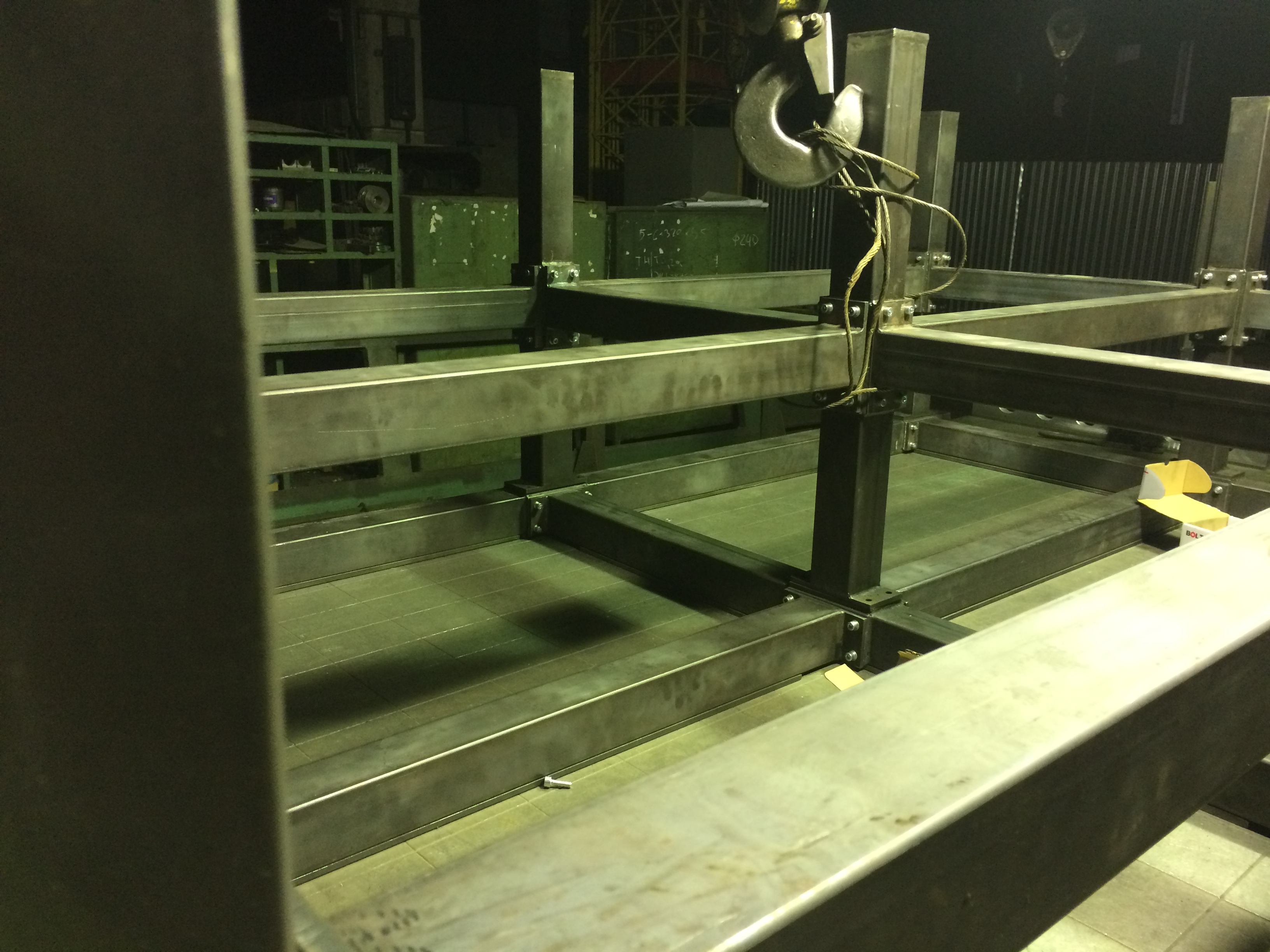

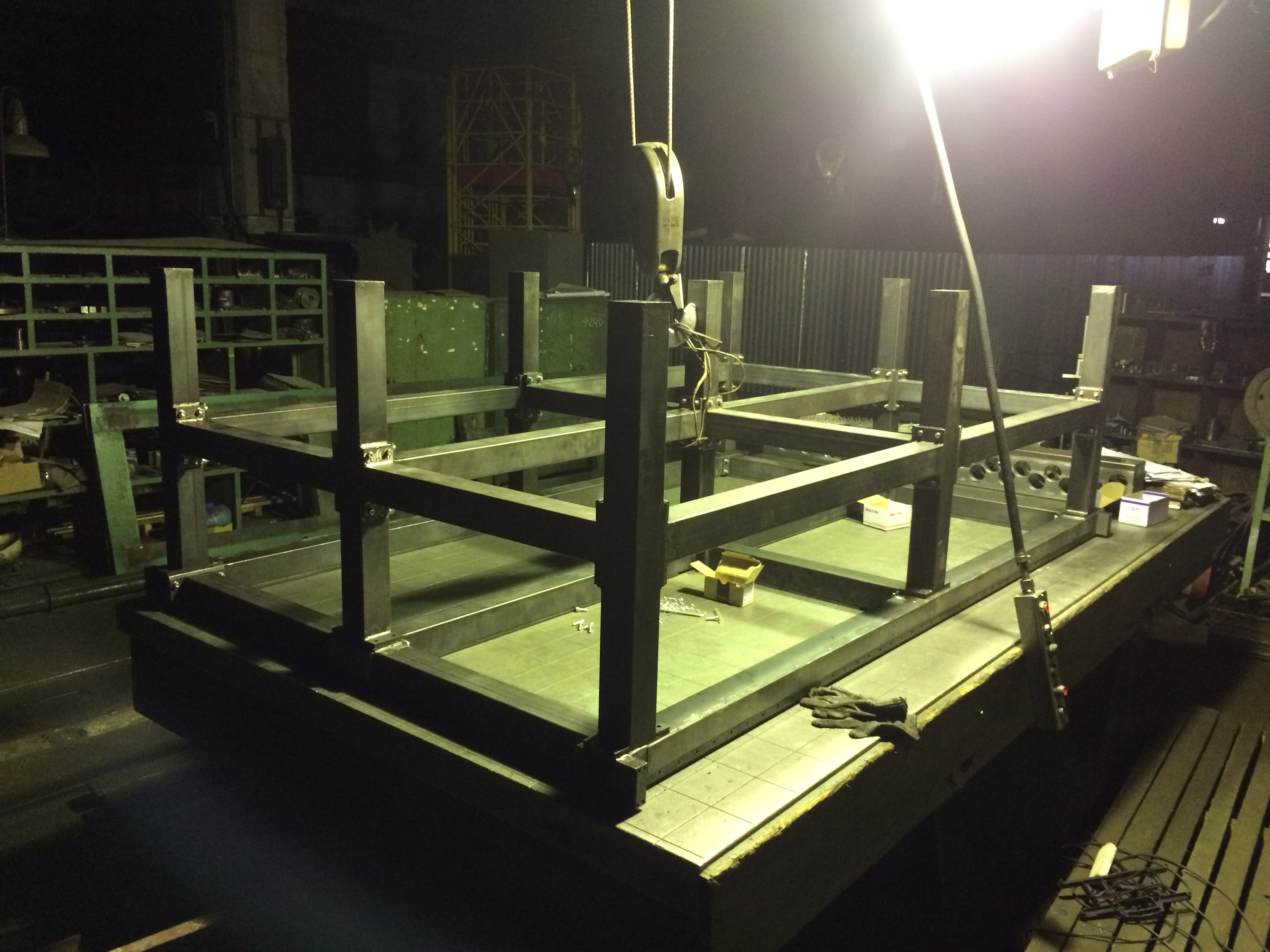

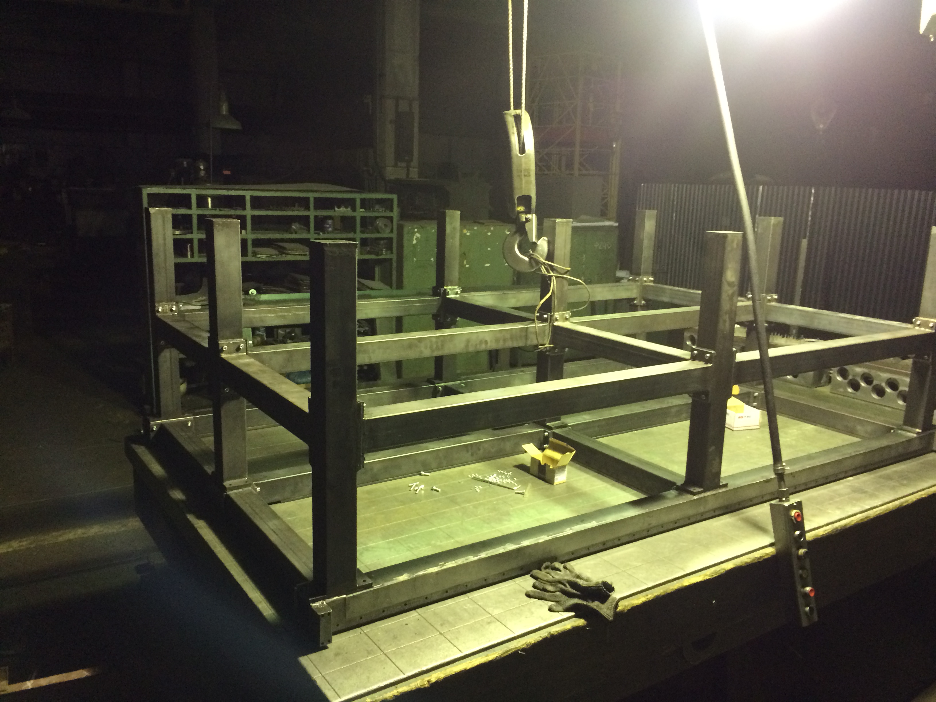

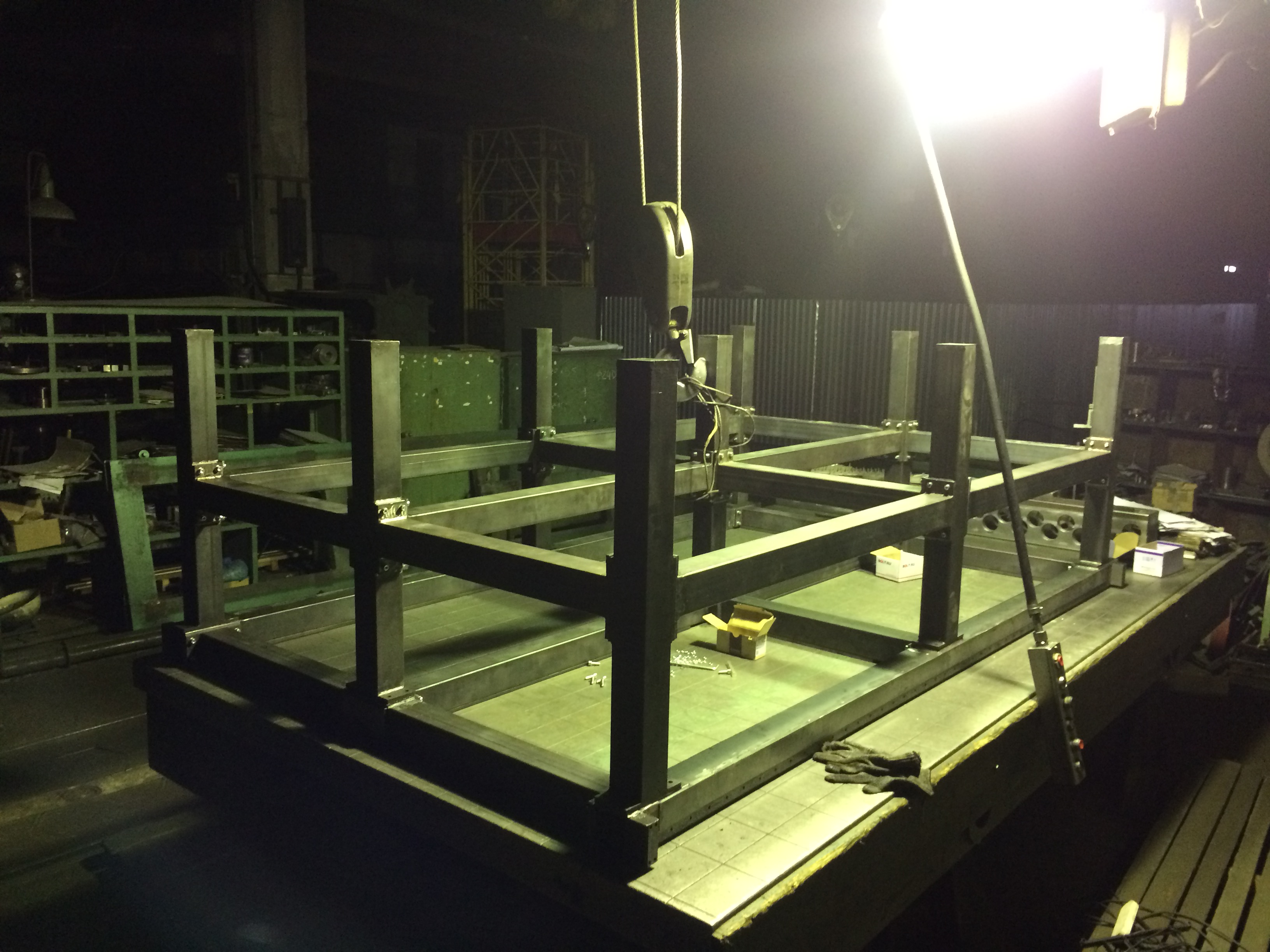

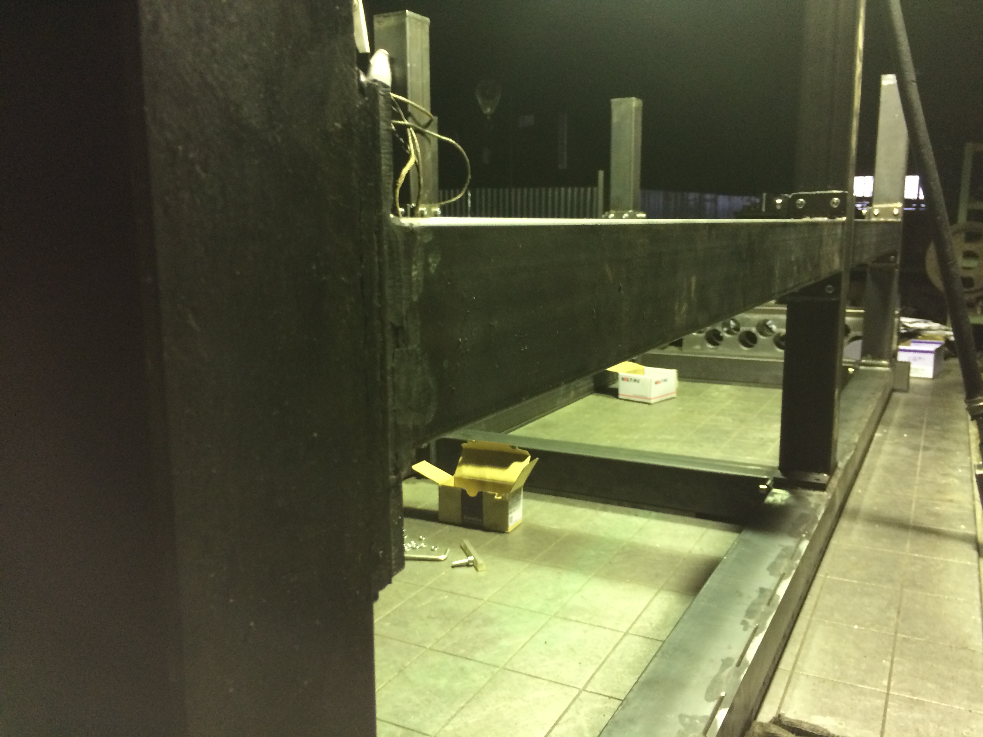

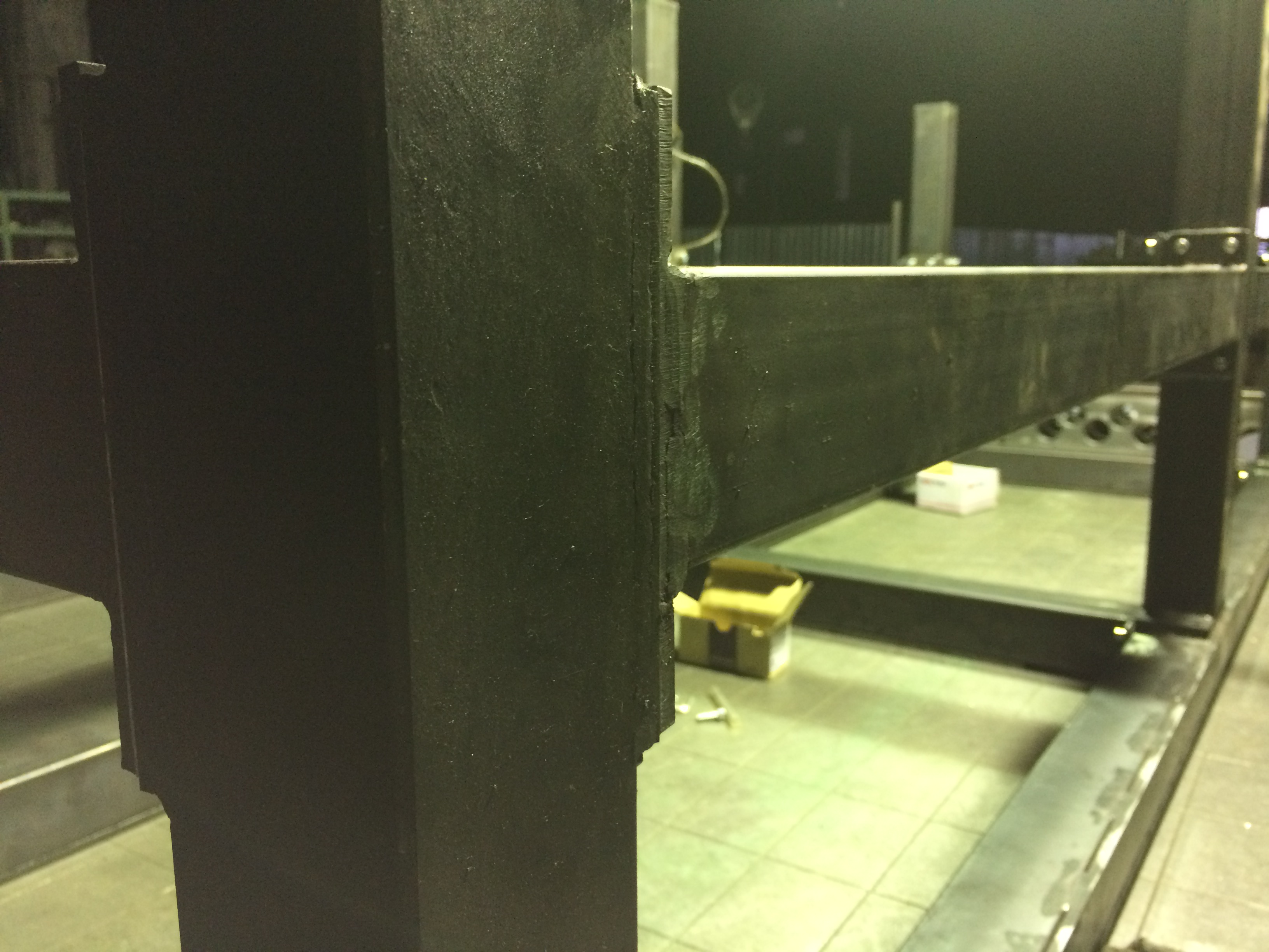

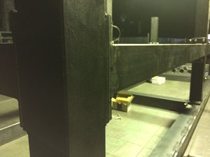

Всем привет! ;)
Продолжаем стоить раму для станка, и она почти готова, за исключением некоторых мелочей... на днях которые будут готовы
IMG_3716.JPG (4483 просмотра) <a class='original' href='./download/file.php?id=110851&sid=20d7ab5a1c59798affd30f82add4e933&mode=view' target=_blank>Загрузить оригинал (1.1 МБ)</a>
IMG_3717.JPG (4483 просмотра) <a class='original' href='./download/file.php?id=110852&sid=20d7ab5a1c59798affd30f82add4e933&mode=view' target=_blank>Загрузить оригинал (1.04 МБ)</a>
IMG_3718.JPG (4483 просмотра) <a class='original' href='./download/file.php?id=110853&sid=20d7ab5a1c59798affd30f82add4e933&mode=view' target=_blank>Загрузить оригинал (1.58 МБ)</a>
IMG_3719.JPG (4483 просмотра) <a class='original' href='./download/file.php?id=110854&sid=20d7ab5a1c59798affd30f82add4e933&mode=view' target=_blank>Загрузить оригинал (1009.49 КБ)</a>
IMG_3720.JPG (4483 просмотра) <a class='original' href='./download/file.php?id=110855&sid=20d7ab5a1c59798affd30f82add4e933&mode=view' target=_blank>Загрузить оригинал (1.33 МБ)</a>
IMG_3721.JPG (4483 просмотра) <a class='original' href='./download/file.php?id=110856&sid=20d7ab5a1c59798affd30f82add4e933&mode=view' target=_blank>Загрузить оригинал (1.37 МБ)</a>
IMG_3722.JPG (4483 просмотра) <a class='original' href='./download/file.php?id=110857&sid=20d7ab5a1c59798affd30f82add4e933&mode=view' target=_blank>Загрузить оригинал (1.47 МБ)</a>
Re: Фрезерный портал по дереву, пластикам, цвет.мету - 2500х
CybSys, ты камеру возьми и пошастай по производству, расскажи что делаете, какие станки есть - толку больше будет ;)
