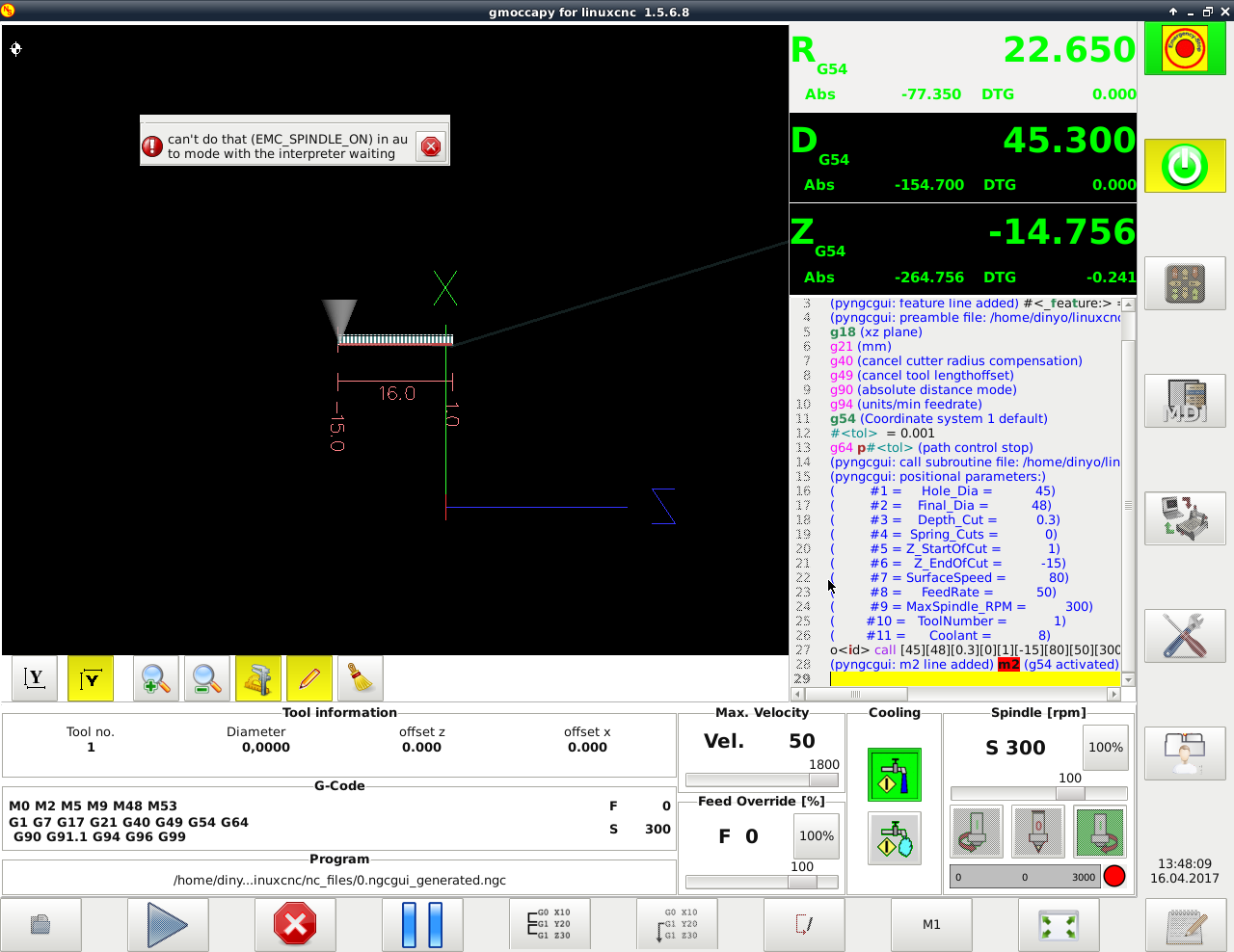

Решил попробоват NGCGUI на gmoccapy Linuxcnc2.7.8 на комп , без станок , симуляция .
Каждое включение и вьйключение шпинделя вьйскакьйвает ошибка :
(......EMC_SPINDLE_ON..и...EMC_SPINDLE_OFF... )
ErrorSpindle.png (1866 просмотров) <a class='original' href='./download/file.php?id=109053&mode=view' target=_blank>Загрузить оригинал (232.65 КБ)</a>
Что то не так ? Как избавится от ето ?

Говорит, что ему не нравится твоя попытка включить/выключить шпиндель вручную по время выполнения УП...

UAVpilot писал(а):попытка включить/выключить шпиндель вручную по время выполнения УП...
включения/выключения шпинделя не вручную а например из o<g76diam> sub генерирован фаил из NGCGUI
примерная програма :
(pyngcgui: FEATURE 170416:17.20.48)
(pyngcgui: files: </home/dinyo/linuxcnc/nc_files/ngcgui_lib/lathe/lathe_std.ngc,/home/dinyo/linuxcnc/nc_files/ngcgui_lib/lathe/g76diam.ngc,>)
(pyngcgui: feature line added) #<_feature:> = 0
(pyngcgui: preamble file: /home/dinyo/linuxcnc/nc_files/ngcgui_lib/lathe/lathe_std.ngc)

(pyngcgui: call subroutine file: /home/dinyo/linuxcnc/nc_files/ngcgui_lib/lathe/g76diam.ngc)
(pyngcgui: positional parameters:)
(         #1 =       toolno =           10)
(         #2 =          rpm =          200)
(         #3 =            i =         -0.5)
(         #4 =           zi =          2.0)
(         #5 =            p =         2.31)
(         #6 =            z =        -27.0)
(         #7 = majordiameter =         47.0)
(         #8 = minordiameter =         44.0)
(         #9 =            j =          0.5)
(        #10 =            r =          1.0)
(        #11 =            q =         29.5)
(        #12 =            h =            0)
(        #13 =            e =         0.05)
(        #14 =            l =            2)
(        #15 =      spindir =            3)
(        #16 =         mode =            8)
(        #17 =      verbose =            0)
o<g76diam> call [10][200][-0.5][2.0][2.31][-27.0][47.0][44.0][0.5][1.0][29.5][0][0.05][2][3][8][0]
(pyngcgui: m2 line added) m2 (g54 activated)
