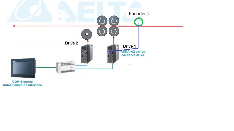

Не ЧПУ , но вот что делаем :stepper: :controller: :eat:

Отлично!!! А как с точностью?

tooshka писал(а): А как с точностью?
Вполне приемливая для данной проект .
Пользуем два сервопривода ASDA2 на Delta electronics с редукторьй. .
Управление Step/Dir с ПЛК DVPSA2.Для привод гибка под углом нет проблем.
А вот для линейная подача из за проскальзование материал во время формовка
между роликами пользую функция
CN5 Connector (Full-closed loop)
Connect to the external linear scale or encoder (A, B, Z) and form a full-closed loop with the servo.
In position mode, the pulse position command issued by the controller is based on the control loop
of the external linear scale.
Servo2xASDA2.JPG (3483 просмотра) <a class='original' href='./download/file.php?id=108880&sid=185f8f4d9acf4145d51dbc45a6a6e1c5&mode=view' target=_blank>Загрузить оригинал (42.98 КБ)</a>
Второй енкодер на мерное колесо по прохожий материал .
Таким способом смотрим не только положение вал двигателя , а и следствие из ето
- движение сам материал .Точност в 0.2 ~~ 0.5 , больше и не искал (привод к ролики- цепной ) , ето устраевает :D .
