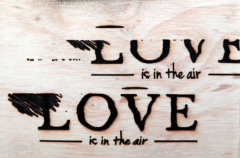

Всем доброе время суток!
Недели 3 назад приобрел сей станок:
https://ru.aliexpress.com/store/product ... 0.0.6WFfo0
И все эти 3 недели мучаюсь с ним.
Казалось бы-собрал,запустил и о чудо! Заработало. Но не все так гладко.
Совершенно не получается четко ровно гравировать шрифты,буквы как будто плывут.Пробовал на разных скоростях,но результат одинаковый.
Пользуюсь программой Laxeraxe 2.50-2.53 версиями.
Если кто сталкивался с такой проблемой и решил или знает решение прошу помочь.
Заранее благодарен.

попробуй выгравировать квадрат.

Замечено, что в в плоскости Х при переходе с одной буквы(рисунка) на другую и происходит искривление. Если же линия (рисунок) ровные без разделения все выходит ровно.

Предположения - это пропуск шагов по причинам:
-дохлый блок питания, не хватает на резку+движение вместе.
-клин по механике (4 колеса располагают к этому) + малый ток драйвера Х и дохлый блок питания.
Я бы проверил легкость хода каретки, как прикручен шкив движка Х, напругу на драйвере всё той же оси и напряжение на блоке питания в разных режимах работы.
