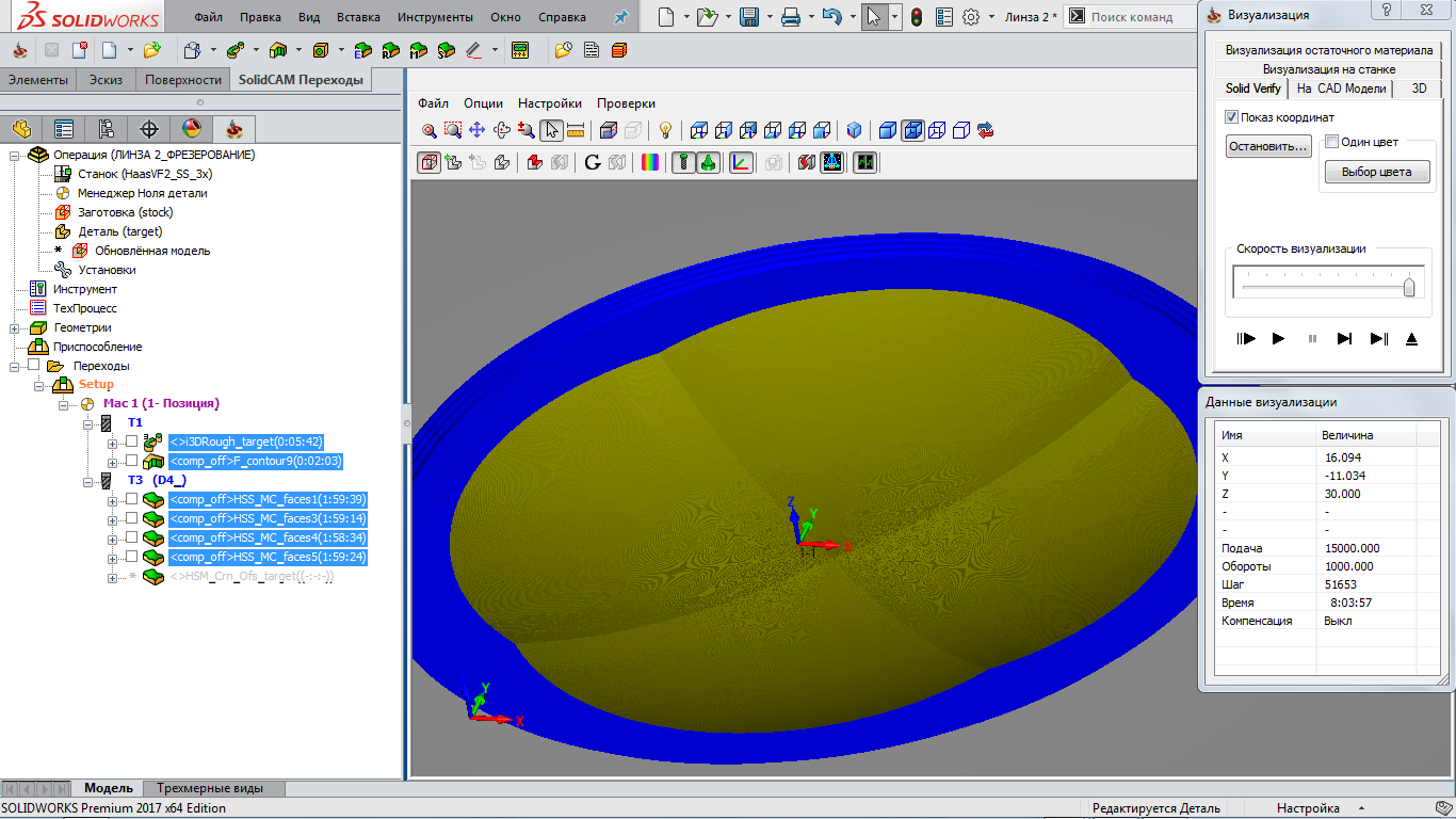

Уперся...
Простая полусфера,ф60 глубина 7мм
Ставлю конус с шариком 0.25 (меньше нету)
Все равно так рисует(и делает)
Пробовал HSM HSS...не дорабатывает
Ткните плиз носом

мне кажется это проблема отображения,, траектория как бы внутри детали

:idiot: я не написал,что там вогнутая полусфера,точнее-кусочек сферы
Вот внизу нифига не хочет
Я на станке проверил - не врет
Как нарисовало,так и сделало(

стратегия ватерлиниями? шаг какой? менят ь стратегию\шаг, бить поверхность на части и обрабатывать с разным шагом или разными стратегиями

выложи проект, или модель и описание инструмента
чудес не бывает, ща сделаем

Опять крутил\вертел
Пятна в одних и тех же местах
Не приходилось сталкиваться чота с таким
А тут такое разнообразие всяких траекторий... не привычно после PMilla....слова незнакомые,буковки :oops:
Но PM черновую мне посчитал 38 мин, а SC - 8мин,причем подтвердил это на станке
Не отступлюсь,надо осваивать
На фото - после шарика R 3мм
ну тут ,догадываюсь, что из-за постоянного шага по Z(не правильный вид траектории)...наверно :thinking:
Заготовку не снимаю,надеюсь доделать)
Буду признателен за помощь :beer_blow:

у тебя фреза конусная с радиусом на конце 0,25 и диаметром 1,08 верно?

Не
Наверно не то сохранил
tapper ball nose должен быть вроде
Фреза конус-шарик
Диаметр -4 мм
Общая - 50 мм
кромка 20

вот пример , можно закатать HSS (проекцией радиально) каждый лепесток,
или HSM спирально или же эквидистанта к поверхности
