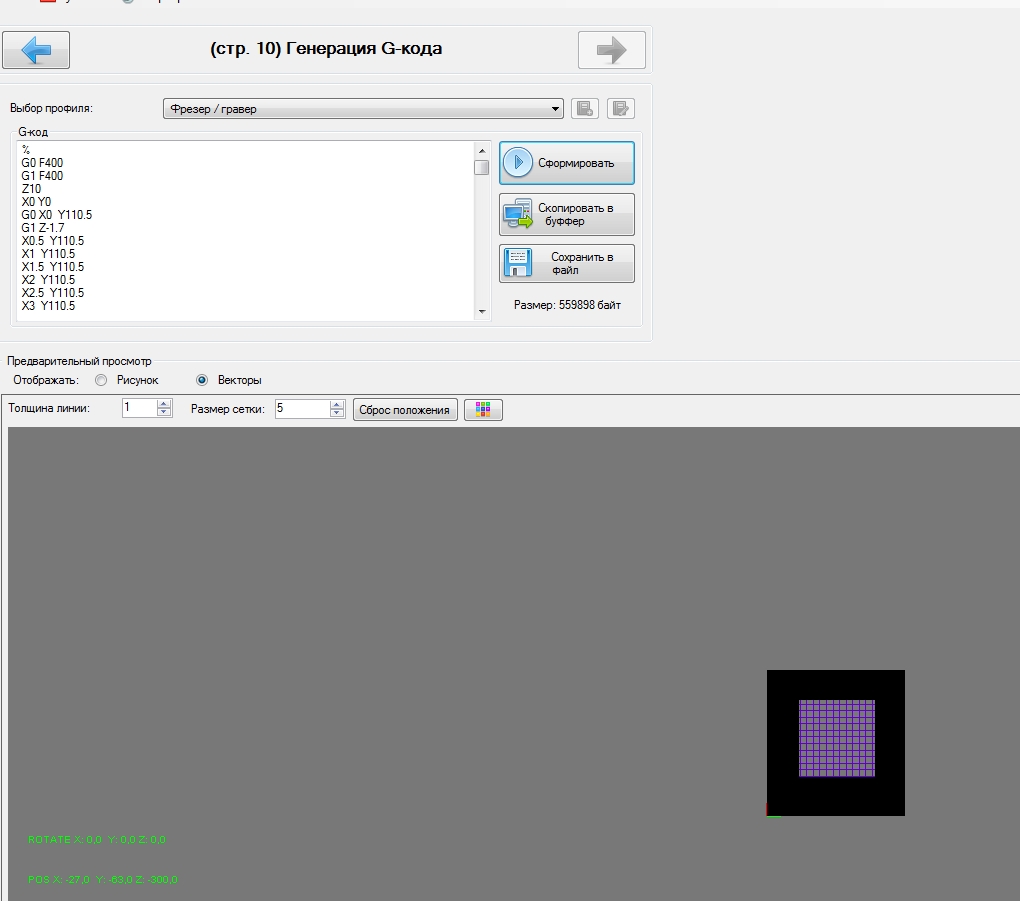

Здравствуйте и подскажите почему при конвертации растрового изображения (bmp или jpeg например простой квадрат) при преобразовании в Gкод гравирует заполненный весь квадрат (для фрезы например по дереву)что я делаю не так?и так с любой картинкой если даже взять круг и внутри круга круг который не должен гравироватся ,он всеровно его срежет.Но в конверторе нарисовано правильно как и должно быть!?

Покажи исходный файл...
И какой используется профиль, а точнее его содержимое.

Необходимо подобрать профиль станка, для твоей задачи.
Если будет возможность вечером постараюсь помочь.

Тебя интересует именно выборка фрезой материала в том районе где на рисунке черный цвет, правильно?

selenur писал(а):Тебя интересует именно выборка фрезой материала в том районе где на рисунке черный цвет, правильно?
совершенно верно, я просто хочу что бы фреза шла там где черное и поднималось пропуская белый цвет и опускалось где черный.
Для описания использую последнюю 51-ю доступную версию от сюда: https://github.com/selenur/ToolsGenGkode/releases
Первый шаг собственно понятен:
2017-04-13_230805.jpg (3535 просмотров) <a class='original' href='./download/file.php?id=108841&mode=view' target=_blank>Загрузить оригинал (158.58 КБ)</a>
На следующем шаге я выбрал рисунок с пандой:
2017-04-13_230952.jpg (3535 просмотров) <a class='original' href='./download/file.php?id=108842&mode=view' target=_blank>Загрузить оригинал (340.45 КБ)</a>
А вот дальше нужно сделать следующее:
2017-04-13_232734.jpg (3535 просмотров) <a class='original' href='./download/file.php?id=108843&mode=view' target=_blank>Загрузить оригинал (460.45 КБ)</a>
Выбрать фильтр: "Получение оттенков серого", данный фильтр изображение превращает вот в такую зигзаго-образную траекторию:
2017-04-13_233526.jpg (3535 просмотров) <a class='original' href='./download/file.php?id=108844&mode=view' target=_blank>Загрузить оригинал (113.02 КБ)</a>
Каждая точка этой траектории кроме координат имеет значение яркости от нуля до 255.
Т.к. нам нужно сделать выборку на глубину -10 миллиметра (от высоты Z=0), то мы можем значения яркости которые меняются от нуля до 255 преобразовать в значения от 0 до -10, для этого есть дополнительные параметры:
2017-04-13_232822.jpg (3535 просмотров) <a class='original' href='./download/file.php?id=108852&mode=view' target=_blank>Загрузить оригинал (531.48 КБ)</a>
В данном окне, мы задаем минимальное значение яркости, и какая будет высота, а на следующей строке максимальная яркость, и глубина заглубления.
После этого нажатие кнопки сформировать, формирует туже зигзаго-образную траекторию, но у каждой точки появляется новый параметр "S" который имеет значение от нуля до -10.
На следующей странице №10, выбирай специально подготовленный для тебя профиль:
ВыборкаФрезером.txt
(244 байт) 1033 скачивания
данный файл нужно поместить в каталог "profiles", и тогда будет доступен новый профиль "выборка фрезером". Данный профиль содержит простой текст, который можно поправить под себя.
Результат:
2017-04-13_233105.jpg (3535 просмотров) <a class='original' href='./download/file.php?id=108856&mode=view' target=_blank>Загрузить оригинал (642.38 КБ)</a>
Если что будет не понятно спрашивай :-)
Так-же можно заметить в моем примере:
2017-04-13_235713.jpg (3533 просмотра) <a class='original' href='./download/file.php?id=108857&mode=view' target=_blank>Загрузить оригинал (540.66 КБ)</a>
Что получилось не вертикальное опускание, подъем, это связано с тем что на рисунке кроме чёрного и белого есть переходные цвета, которые сглаживают изображение, и они так-же отразились на результате.
Если такие переходы не нужны, то требуется тогда рисунок преобразовать в двухцветный, в стороннем графическом редакторе.
