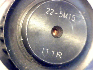

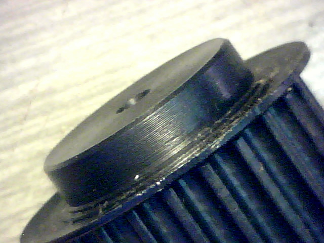

Заказал я зубчатые шкивы (алюминий) для станка и столкнулся с неожиданной проблемой. В документации было сказано: Stock bore diameter 6 mm.
Я по неопытности полагал, что это у них отверстия такие. Ну ладно, думаю, возьму набор разверток и аккуратненько доведу до нужных 8 миллиметров.
Вчера шкивы пришли и обнаружилось, что отверстий в них нет вообще, а есть углубления для обработки в центрах (возможно, stock bore это и означает, только кто бы знал :thinking: ).
В общем, вопрос такой: как из этого stock bore сделать полноценное отверстие, чтобы избежать перекоса и не потерять центр? Очевидное решение - зажать в патрон токарного станка за выступающую втулку и рассверлить. Но своего токарника нет, а отдавать на сторону - никакой гарантии в центровке патрона. Запороть сильно не хочется.
Свой "станочный парк" ограничен сверлильным станком и маленьким ЧПУ-фрезером.
Есть ли какие-нибудь соображения?

Можно попробовать в свой сверлильный патрон зажать и по чуть-чуть на сверло опускать.
Или использовать фрезер, если он достаточно жесткий. Зажимаешь в него сверло и выставляешь по центру шкива.
Хотя конечно лучше на токарном.

Просверлить отверстие и потом расточить на токарном. Хотя 8мм сложновато будет...

Nick писал(а):Можно попробовать в свой сверлильный патрон зажать и по чуть-чуть на сверло опускать.
Патрон 13мм, втулка шкива - 25. И это самый маленький шкив.
Nick писал(а): Или использовать фрезер, если он достаточно жесткий. Зажимаешь в него сверло и выставляешь по центру шкива.
Так, наверно, и придется.
Nick писал(а): Хотя конечно лучше на токарном.
Был бы свой, так неспешно бы и сделал. А отдавать "дяде васе"... Просверлить-то он просверлит... :cry:

PKM писал(а):Просверлить отверстие и потом расточить на токарном. Хотя 8мм сложновато будет...
Вопрос в том, как зажать в чужой станок чужими руками без перекоса и по центру.

На токарнике сделать типа цанги под выступ на шкивчике. Подходящую заготовку или можно трубу длинной 50-60мм, в зависимости от размеров станка, разрезать ножовкой по металлу вдоль. Зажать в патрон до сжатия пропила. Расточить под выступ шкива (торцануть) чуть с минусом по посадке. Далее несдвигая "цанги" раздвигать кулачки патрона до момента входа выступа шкива. Затянуть. Сказал своими словами, а профтокарь знает как это сделать правильно. Просверлить и расточить. Как-то так.
Re: Отверстия в зубчатых шкивах
valb писал(а):На токарнике сделать типа цанги под выступ на шкивчике. Подходящую заготовку или можно трубу длинной 50-60мм, в зависимости от размеров станка, разрезать ножовкой по металлу вдоль. Зажать в патрон до сжатия пропила. Расточить под выступ шкива (торцануть) чуть с минусом по посадке. Далее несдвигая "цанги" раздвигать кулачки патрона до момента входа выступа шкива. Затянуть. Сказал своими словами, а профтокарь знает как это сделать правильно. Просверлить и расточить. Как-то так.
Хорошая идея! Спасибо!
