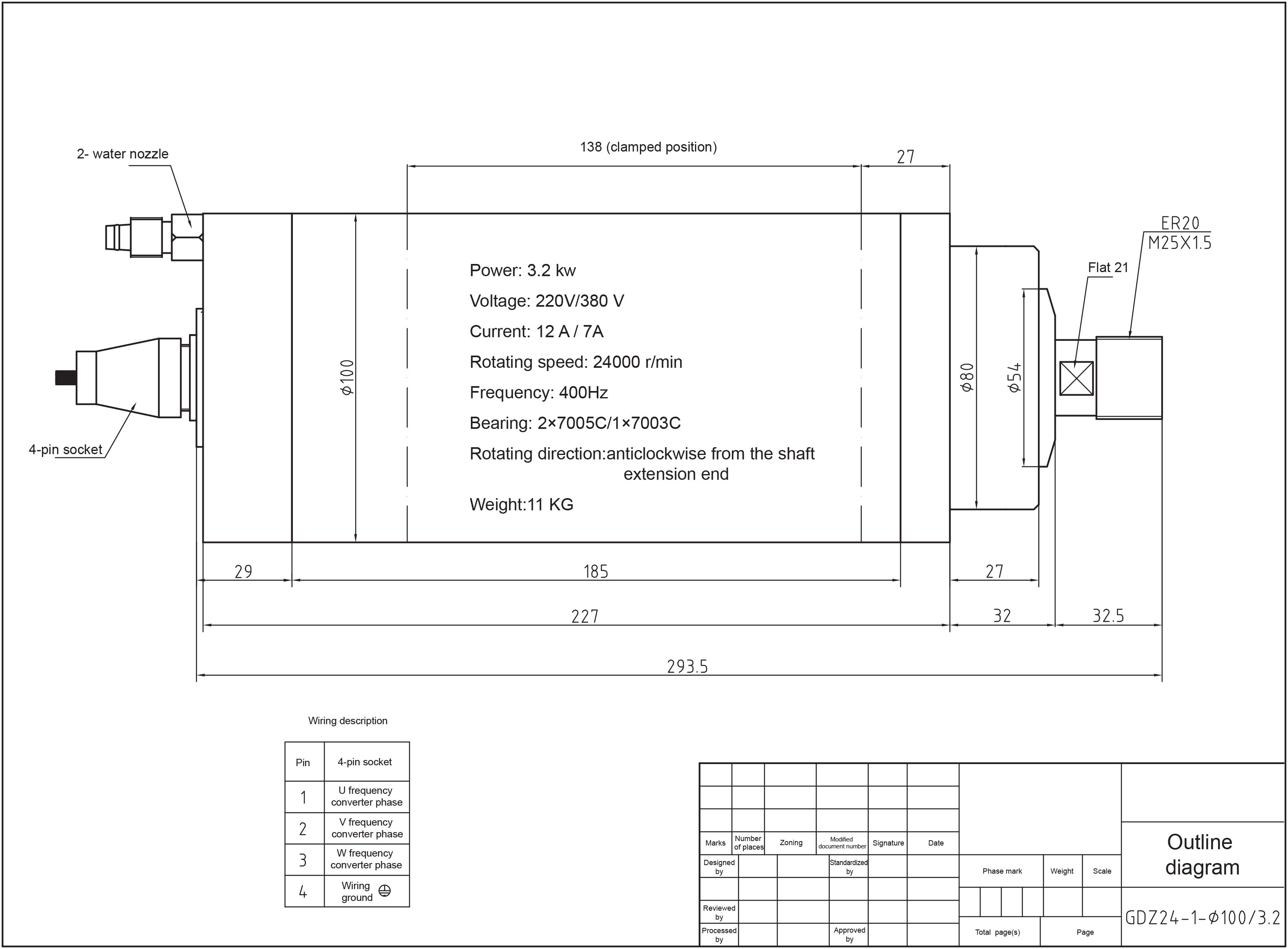

Уважаемые, подскажите потребляемый ток данного шпинделя purelogic QW3.2/380/24K-D100/ER20.

У трехфазных бесколлекторных шпинделей нет такого параметра, как потребляемый ток.

Есть максимальная потребляемая мощность.
Наверное, есть такой параметр, как ток в обмотках (не потребляемый).
Зная мощность, и напряжение питания (400 В) можно узнать потребляемый инвертором ток (если так можно выражаться применительно к трехфазной сети).
На сайте пурелоджика указано: QW3.2/380/24K-D100/ER20 - 3200Вт, 380В, 24000об/мин, ER-20, 7005C/P4*2 и 7003C/P4*1, D=100мм, 9.8кг

Product name: GDZ-24-1
Overall dimensions: Φ100*250Φm/m
Rotating speed: 24000RPM
Rated power: 3.2/2.2KW
Voltage: 220/380V
Current: 10-12A
Frequency: 400HZ
Bearing: 7005C/P4*2,7003C/P4*1
Chuck: ER20
Cooling method: Self-cooling
Lubrication method: Grease
Number of phases: 3
Вот он, ценник конечно адище у пуриков :D
http://en.han-qi.com/products_detail/productId=42.html
Только и на сайте ошибка, на 380 вольт ставь 7 ампер макс.

Re: Purelogic QW3.2/380/24K-D100/ER20
Почему ошибка?
Напряжение на обмотках не равно напряжению питания инвертора.

В чертежах 7 ампер, и судя по остальным шпинделям такой же мощности именно 7 правильное значение.
dtw.moscow@gmail.com
MGG писал(а):В чертежах 7 ампер, и судя по остальным шпинделям такой же мощности именно 7 правильное значение.
На чертеже указано «Current: 12/7 А»
Что это вообще за значения?
Речь про действующее значение тока в каждой обмотке?
Почему через дробь?
Нафига на шпинделе указано напряжение? Имеется в виду, что этого напряжения сети достаточно для коммутации требуемого тока в обмотках при номинальных оборотах?
Если речь про потребляемый инвертором ток, то, исходя из потребляемой шпинделем мощности он менее 3200Вт / (√3 * 400В) = 4,6 А

1 на 220 вольт, второй на 380 вольт. У них с ГДЗ как с дешевой серией совсем все плохо и с чертежами и с описаниями. Эти значения вписываются в максимальный ток в частотнике, после которого он должен отрубаться.

MGG писал(а):1 на 220 вольт, второй на 380 вольт. У них с ГДЗ как с дешевой серией совсем все плохо и с чертежами и с описаниями. Эти значения вписываются в максимальный ток в частотнике, после которого он должен отрубаться.
Так речь про ток в обмотках? Или про пиковый ток в обмотках? Или про действующее значение тока во всех трех обмотках вместе? Или про потребляемый частотником?
У китайцев совсем плохо с физикой и технической грамотностью, видимо.
Че-то написали, а что именно - пусть покупатели экспериментируют.
Вроде бы 7 А с натяжкой похоже на пиковый ток потребления при трехфазном подключении, но при питании от 230 В тогда должно было быть около 20 А.
Че-то хрень какая-то.

Да, это пиковый. У них хреново с описаниями.
на 220 вольт, как я понял, все равно там 3кВт быть не может, хотя могу и ошибаться.
У меня на 220 вольт, 3кВт пиковый 11А

описание для экономии бумаги общее на два типа шпинделя ,один с обмотками на 220 В ,другой на 380 В
токи указанные в документации вероятнее всего корректны для работы в режиме S6 (к примеру пять минут работы с полной нагрузкой ,затем работа на холостом ходу дабы шпиндель не перегреть)
несколько не прав ... если пересчитать по Iн=Pн/(√3*Uн*cosφн*ηн) , то токи указанные в документе вполне корректны для режима S1(продолжительный режим работы)
Последний раз редактировалось niksooon 13 апр 2017, 13:04, всего редактировалось 1 раз.
Нормальные значения тока в фазах при номинальной нагрузке. 7А для 380-вольтного шпинделя и 12 - для 220-вольтного
Учитываем, что 3200 - это мощность на валу, а для расчета потребляемой мощности и тока надо учесть КПД и косинус фи. Для двигателей такой мощности оба (очень примерно) в районе 0,8
380 * 7 * 1,73 * 0,8 * 0,8 = 2945 Вт.
220 * 12 * 1,73 * 0,8 * 0,8 = 2923 Вт.
Где-то с натяжкой совпадает.

Большое спасибо, заработало!!!
