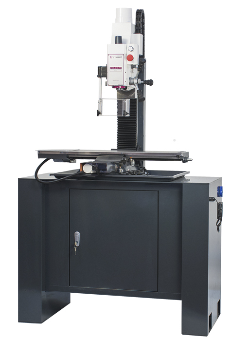

Всем привет!
Необходимо организовать небольшой цех для фрезеровки алюминия в гараже. Опыта в таком вопросе нет (( так что нужны критика и советы.
Заготовки для изделий будем делать на заводе, с нас только фрезеровка на чпу.
Бюджет около 700 т.р.
Пункты для обсуждения)))
Станок
Тиски станочные
Фрезы цанги
Компрессор
Сож
Софт
Думаю пункты пока не все)))
Станок optimum bf20 pro. Или что то похожее по параметрам и цене, но я ничего похожего не нашёл. Интересно ваше мнение

Не взлетит. Если речь о производительной точной работе.
Без опыта, с новым оборудованием итп, не хватит бюджета.

Нубило писал(а):Заготовки для изделий будем делать на заводе, с нас только фрезеровка на чпу.
А какие габариты заготовок ? И какая планируется точность изготовления ?

Основная работа это небольшие детали. Заготовки не более 100×100×50. Точности в 0,05 более чем достаточно. У оптимы на швп заявлено 0.025мм
Сообщения: 9116
Re: Организация мини цеха в гараже
По факту только люфты в опорах по X и Y около 0,05.
И это не регулируется - там сейчас ставят двухрядные радиально-упорные подшипники не самого высокого класса точности
