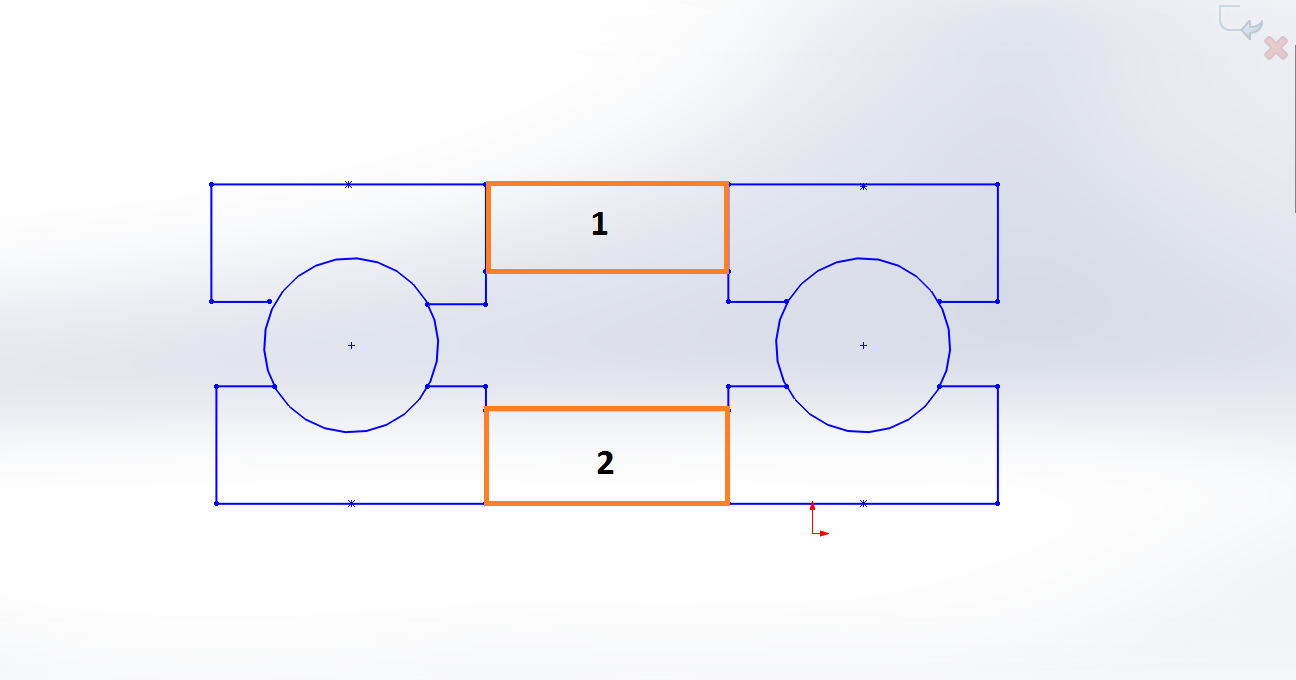

Скажите по циферкам пожалйста, между чем и чем положить шайбы, или схематически конструкцию.

Udjin, надо сделать 2 шайбы. первая садится на проточку на швп. вторая по размерам внешних колец подшипника. толщина (точнее разница толщин шайб) подбирается таким образом чтобы получался 0 зазор или небольшой натяг 5-10мкм

Схематично на картинке под цифрами 1 и 2 как раз кольца

mikehv, ось только дорисуй горизонтальную снизу. ато я чуть мозг не сломал)))

Деталь 1 выступает за пределы опоры примерно на 0,2 мм и упирается в проточку ШВП, а вторым концом упирается во внутреннюю обойму подшипника 3.
Шайбы 2 и 4 обжимают внешние обоймы подшипников, второй, внутренний подшипник (6) опирается на буртик внутри сборки.
Вся конструкция стягивается 4-мя винтами и обеспечивает безлюфтовую посадку подшипников по внешним обоймам.
Деталь 7 выступает за пределы опоры с внутренней стороны. Эта деталь обжимается гайкой, на валу ШВП.
ОТкуда могут браться люфты?
Люфты могут браться в том случае, если не обжаты как положено внешние обоймы.
Для того, чтобы их обжало внутри кронштейна предлагается добавить ещё одну шайбу 2.
Если детали 1 и 7 не обеспечивают натяга внутренних обойм.
Для обеспечения натяга внутренних обойм предлагается добавить шайбу перед деталью 1.
Я верно понимаю?

Шайбы 2 и 4 положите между подшипниками. Натяг отрегулируйте гайкой которая стягивает внутрение обоймы.

frezeryga писал(а):Шайбы 2 и 4 положите между подшипниками. Натяг отрегулируйте гайкой которая стягивает внутрение обоймы.
Главное не перетянуть) Вариант с шлифованными шайбами исключает возможность такой ошибки. А еще лучше нормальный дуплекс конечно.
