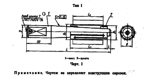

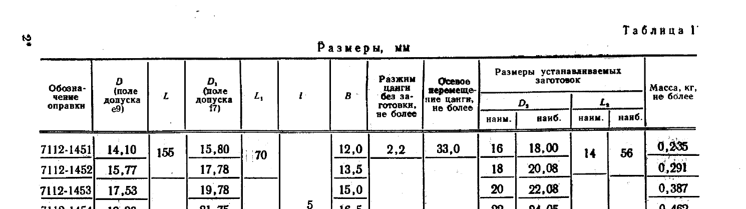

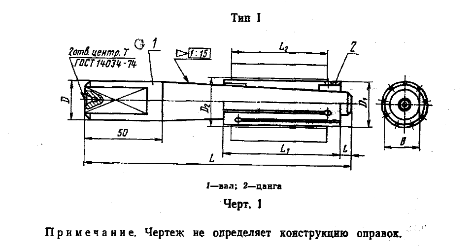

Здравствуйте!
Для выполнения операции наружной круглой шлифовки сборочной единицы в процессе изготовления изделия мне нужна цанговая оправка. Именно цанговая, так как допуск радиального биения шлифуемой поверхности составляет 0.05 мм. Подходящая мне оправка описана в ГОСТ 31.1066.02-85 и имеет в нём обозначение 7112-1453-I.
Чертёж из ГОСТ 31.1066.02-85 (2078 просмотров) <a class='original' href='./download/file.php?id=108581&mode=view' target=_blank>Загрузить оригинал (22.89 КБ)</a>
Фрагмент таблицы из ГОСТ 31.1066.02-85 с параметрами оправки (2078 просмотров) <a class='original' href='./download/file.php?id=108582&mode=view' target=_blank>Загрузить оригинал (39.02 КБ)</a>
Разумеется, мне не обязательно использовать оправку по ГОСТ 31.1066.02-85, подойдёт и другая, отвечающая следующим требованиям:
  1. Оправка с разрезными цангами предназначенная для установки заготовок типа колец, втулок, гильз с цилиндрическим базовым отверстием.
  2. Тип оправки: центровая (для установки в центрах).
  3. Оправка должна позволять установить на неё заготовку с размерами базового отверстия: диаметр 20 мм, высота: 42 мм.
Прошу помочь советом в вопросе, где можно такую купить/заказать? Также готов рассмотреть предложения по изготовлению, нужна 1 шт.

nik1 писал(а):Глянь тут
http://www.arceurotrade.co.uk/Catalogue ... g-Mandrels
Большое спасибо за совет!
