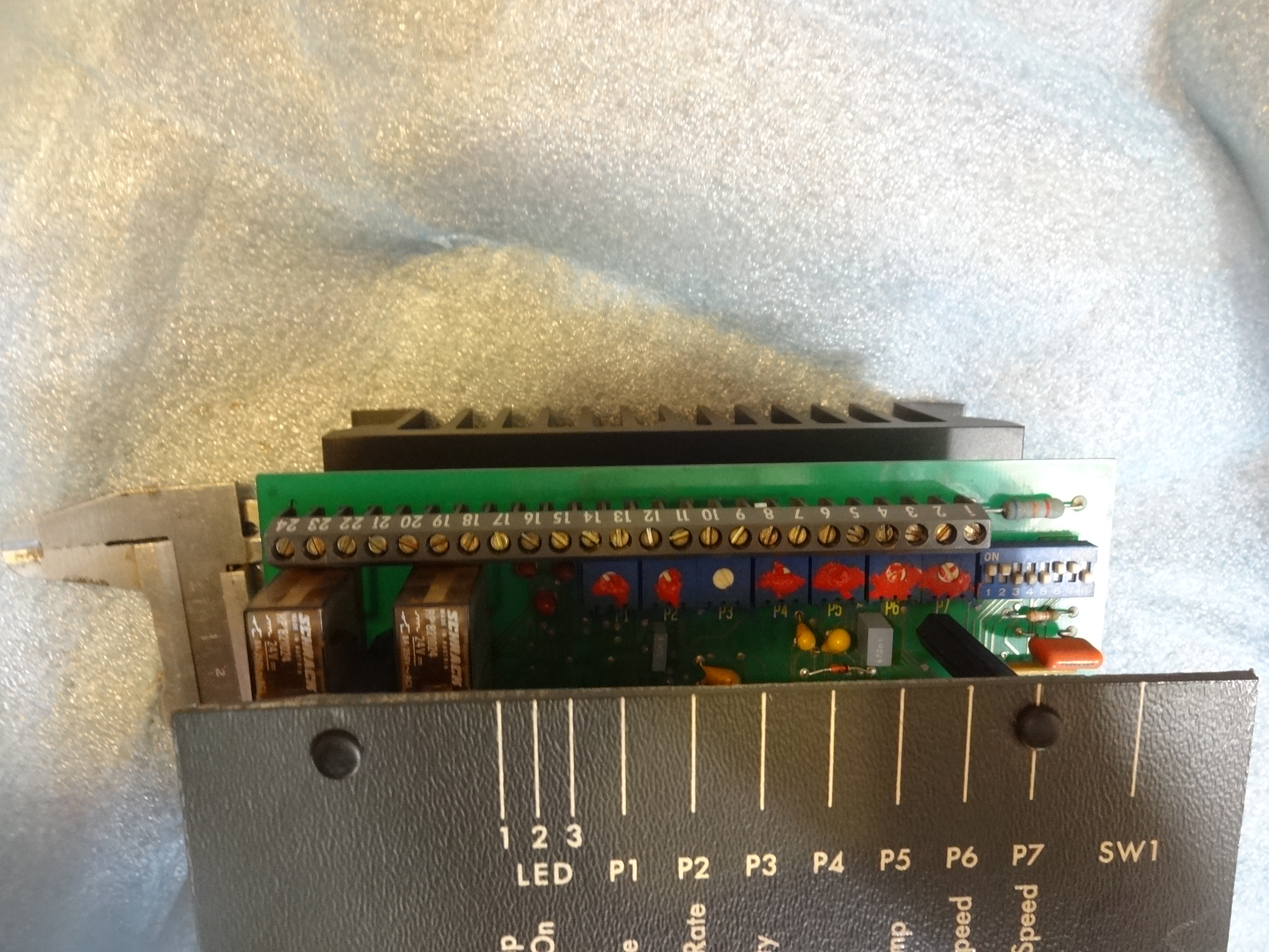

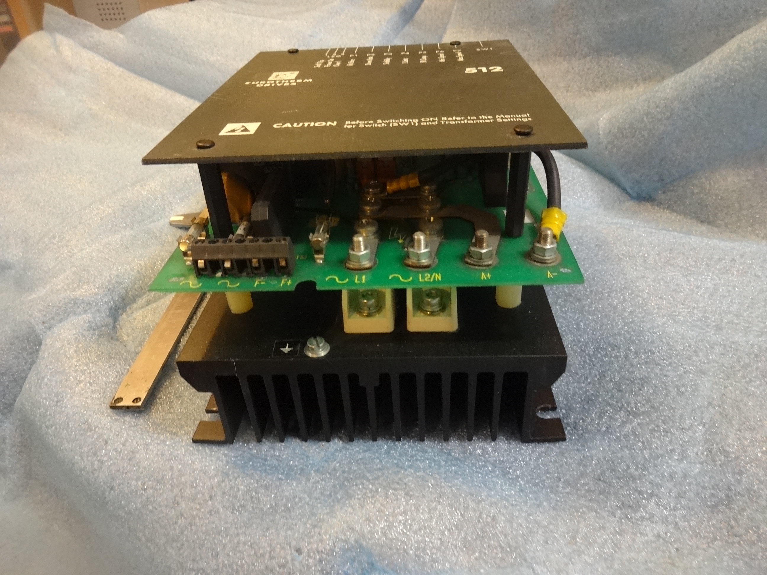

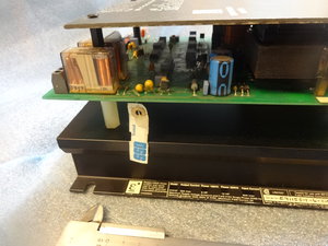

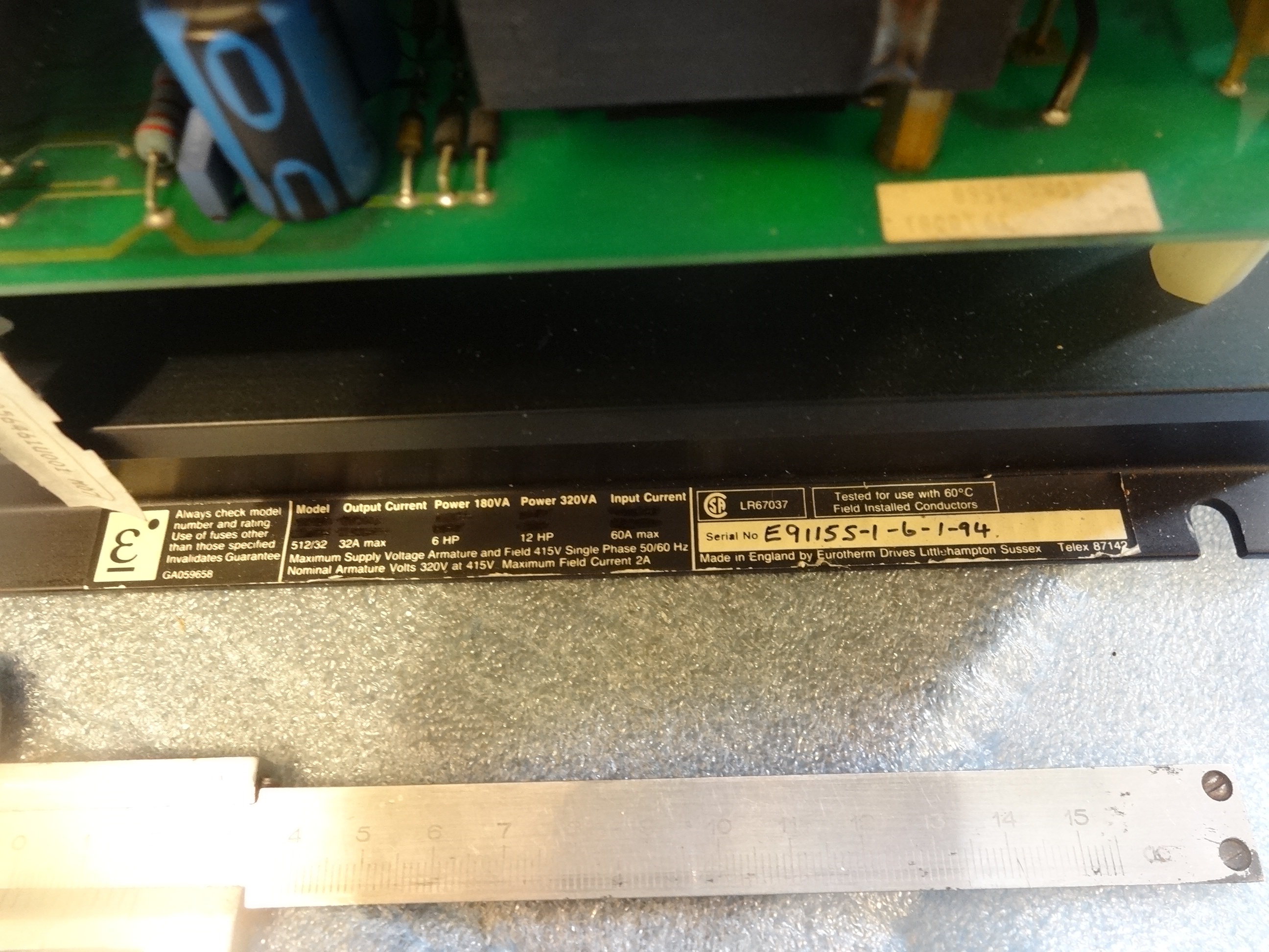

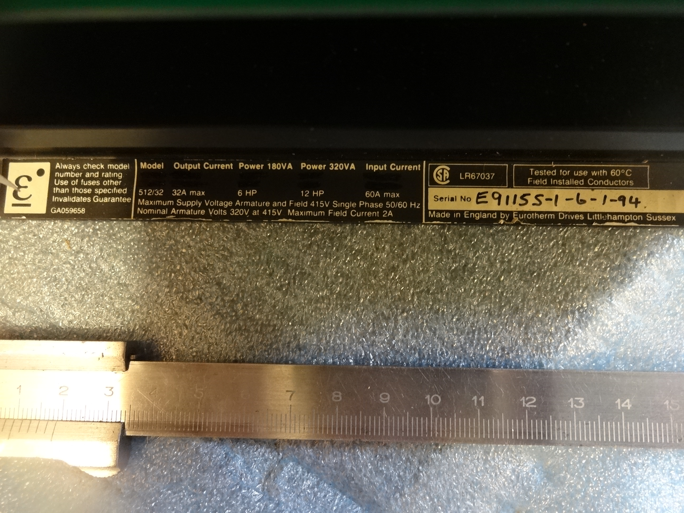

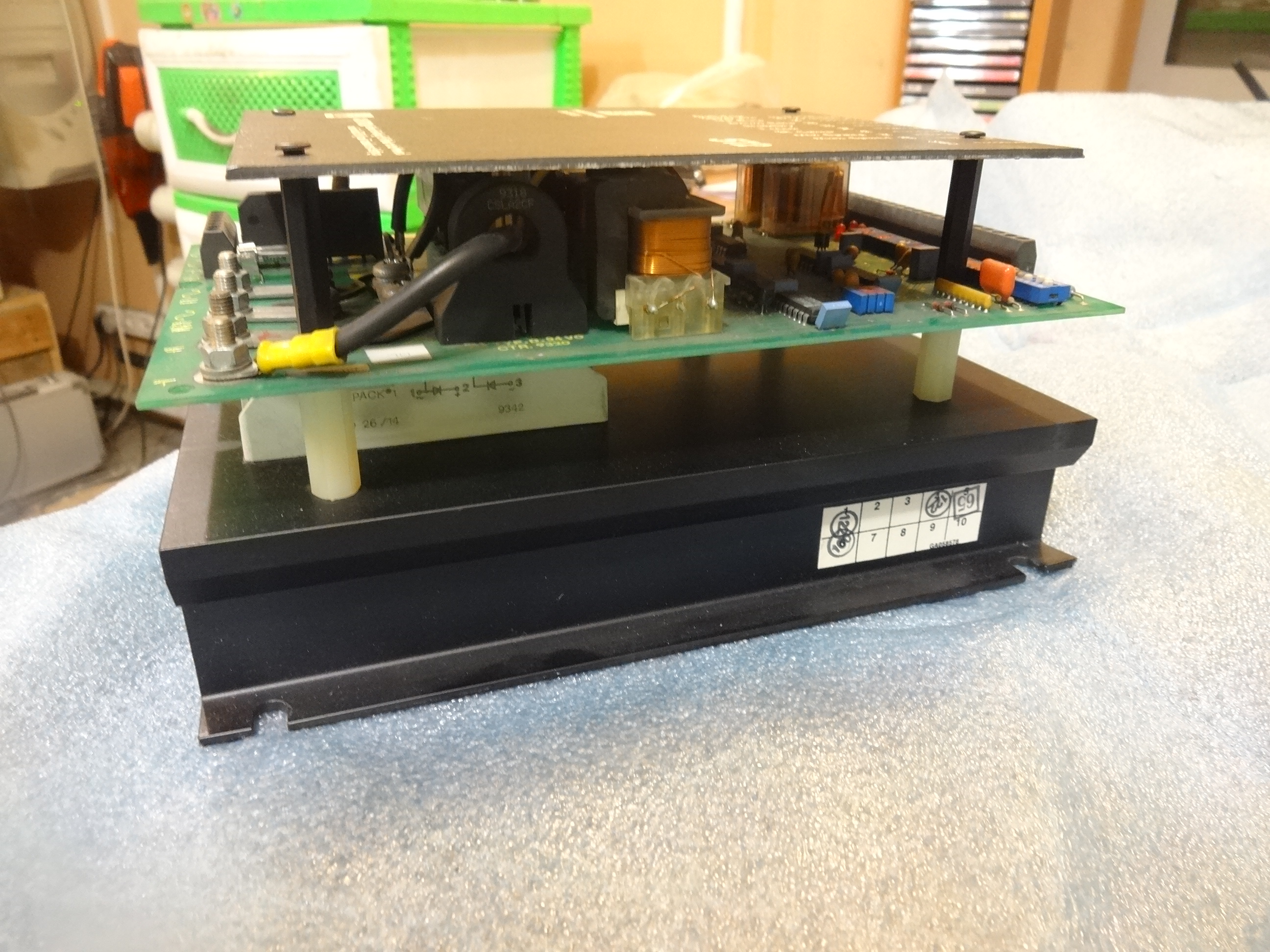

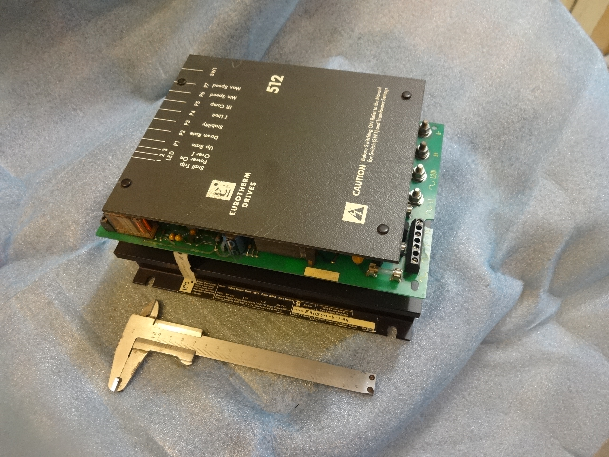

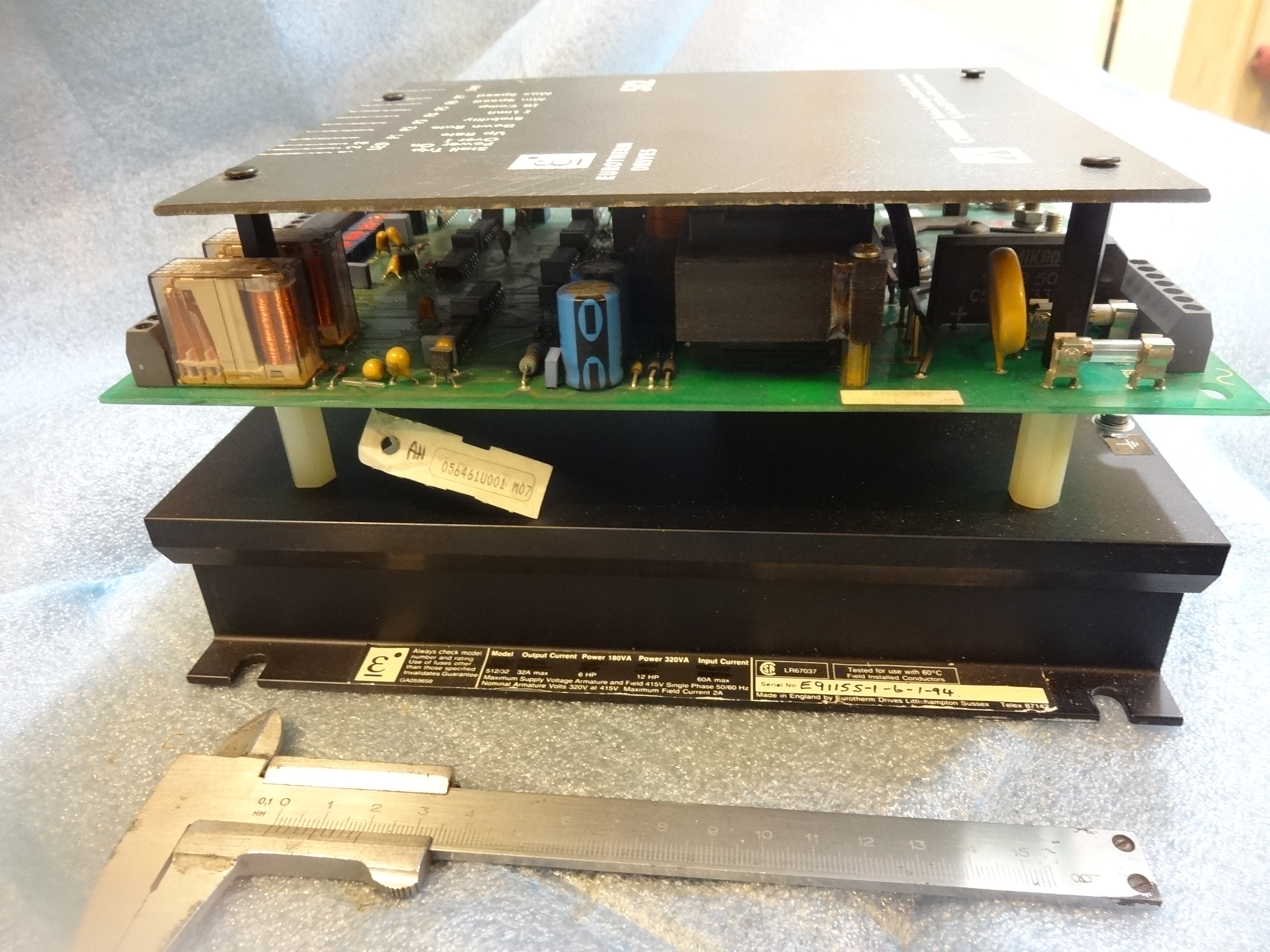

Попался, в порыве плюшкинизма купил :D
Почитал мануал - понравился еще больше. Мануал: http://data.etherm.cz/ssd_drives/stejno ... man_en.pdf
Судя по всему, это аналоговый привод постоянного тока с ОС по тахогенератору и чем-то что по английски называют "voltage armatuer" - что это?
Номинальный ток 32А, 5-секундное штатное превышение. очень напоминает усилители АМС которые часто обсуждают на форуме.
Вообще купил для того, чтобы если будет в хозяйстве фрезер еще или токарный то можно поставить на привод шпинделя. Пойдет, верно? Мотор он тянет до 7КВт!
Но если такими усилками (я про АМС) в частности, крутят моторы упс-6 то выходит можно и для приводов осей использовать? Если да, то поищу где брал - может, еще есть?
Кстати АМС-ные усилки народ пробует "раздушить" с 15-ти ампер побольше, а эти готовые вроде как.

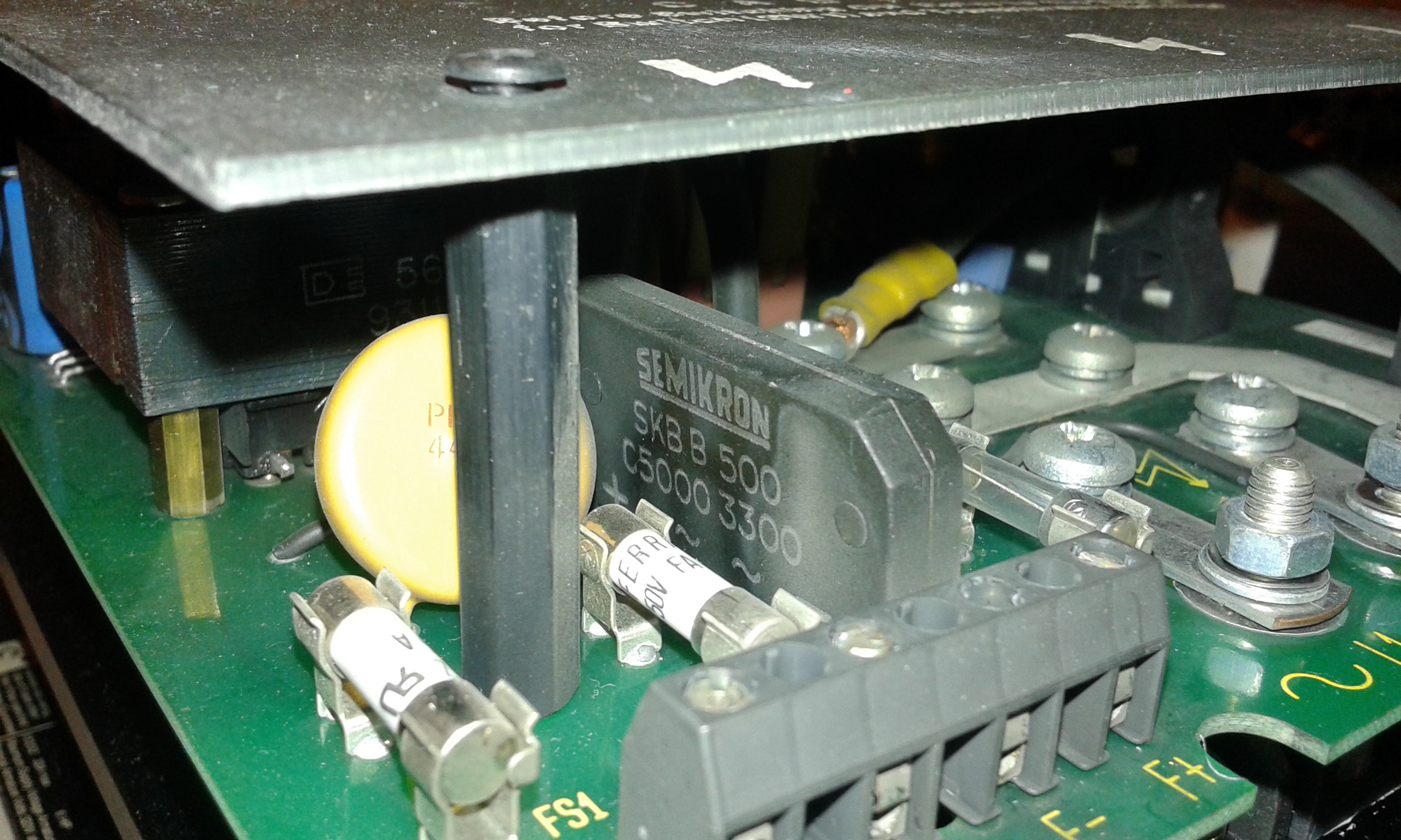

в одном из приводов нужно заменить диодный мост. никто не знает где найти такой? или хотя бы как узнать параметры? поиск не дает результатов

Подобрать аналог.

да, я про это и спрашиваю.
точно такой не нашел, узнать бы параметры - по маркировке не нахожу его. как понять на сколько вольт и ампер он?

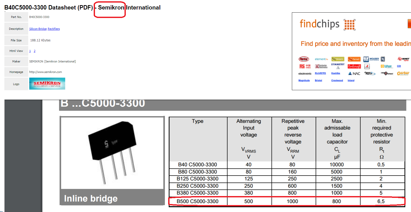

По первой сцылке в хугле сразу нашел http://pdf1.alldatasheet.com/datasheet- ... -3300.html

вот блин, а я копался долго и без толку :-)

а ампер сколько интересно в этом мосту? порядка восьми наверно?
