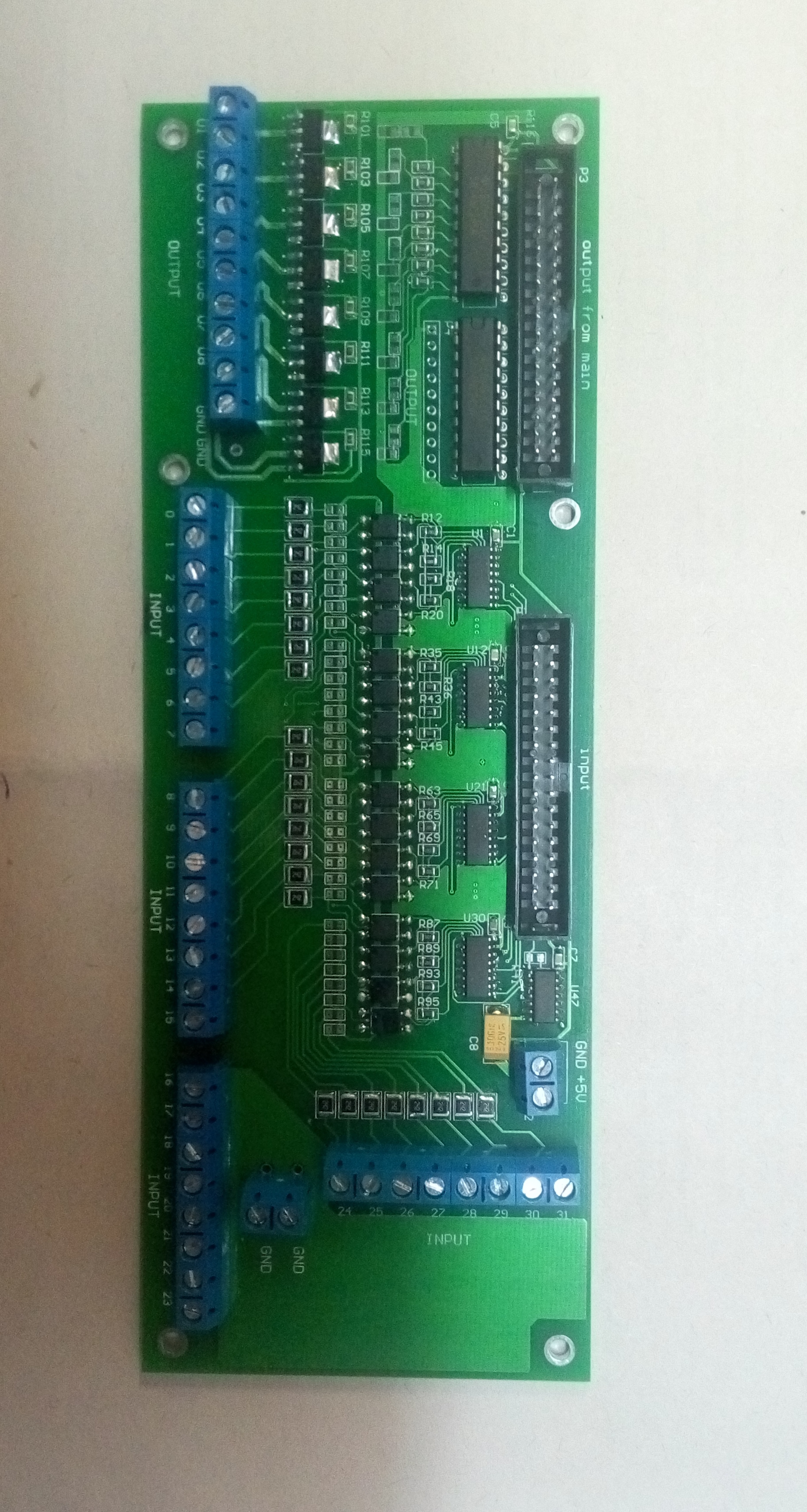

Приветствую!
В HAL -метер не меняется значение пинов.
Система установилась без ошибок, установку основной платы делал по инструкции. Все прошло без бубнов и ошибок: все пины видны.
Далее воспользовался конфигурацией 16А20, система EMC2 загружается с одной ошибкой (рис 1), но на работу не влияет. После к основной плате подключил плату ввода вывода согласно картинкам выложенным в данной теме. Питание подал 5в к клеммам GND_+5V. Еще дополнительно соединил общим нулем клемму GND (в углу которые). Запускаю HAL-метер, выбираю нужный пин и подаю от клеммы +5V. Значение FALSE не меняется. При этом, если замкнуть контакты 3 и 4 оптрона - значение меняется на TRUE.
Прошу направить на путь истинный. Спасибо.

В вашей плате напряжение на входы нужно подавать более 8 вольт. Подайте 12в.

Часа 3 мучал, а всего то надо было больше 8 вольт. :thinking:

Благодарю за наводку. Мыслю уловил. На днях подключу энкодер. Кстати, да, на плате энкодеров сегодня померил напругу: напряжение есть на контактах A,B,Z(+5В). А вот на Upp не было. В чем подвох?
Пс. Питание подавал 5В на клеммы +5V_GND.
