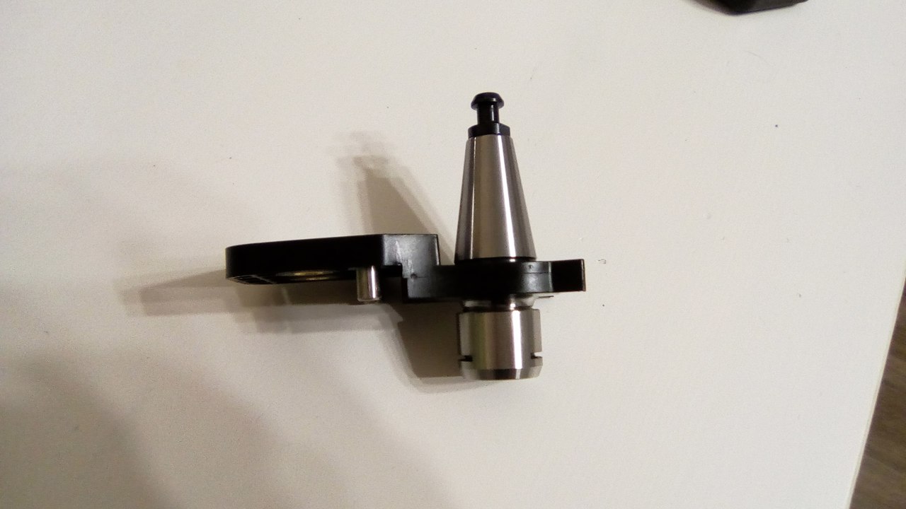

Шпиндель водяной китаец исо20 автосмена примитивная на шаговике с планетарным редуктором.
TheDreamer
Сообщения: 60
Зарегистрирован: 25 мар 2017, 02:38
Репутация: 13
Re: Мелкий станочек 300х200х100
Сообщение TheDreamer »
А можно гдето инфу посмотреть по автосмене или это ваша разработка?
Нет никакой разработки. Тупо шаговик на нем редуктор на редукторе диск на котором закреплены вилки с оправками. Все это подключено как ось к контроллеру.
Она даже подошла.
IMG_20170407_214615.jpg (3252 просмотра) <a class='original' href='./download/file.php?id=108349&mode=view' target=_blank>Загрузить оригинал (3.57 МБ)</a>

Здорово выглядит, надеюсь и режет также! Получается мелкий станок может быть доступен с 4 осью, а его крупный брат еще и с атк? Получается только шпиндель с атк прибавит к цене еще 200т. или есть какойто доступный вариант?
Шпиндель стоит 110т +оправки +цанги + шд,редуктор,драйвер.

патроны такие будут )) под цанги ER16 и ER20.
P_FrILoQCmw.jpg (2991 просмотр) <a class='original' href='./download/file.php?id=108511&mode=view' target=_blank>Загрузить оригинал (116.64 КБ)</a>
vY5zIaAKrLw.jpg (2991 просмотр) <a class='original' href='./download/file.php?id=108512&mode=view' target=_blank>Загрузить оригинал (93.01 КБ)</a>
E6PkcOSzqH8.jpg (2991 просмотр) <a class='original' href='./download/file.php?id=108513&mode=view' target=_blank>Загрузить оригинал (90.03 КБ)</a>
EOtcbD_WJn4.jpg (2991 просмотр) <a class='original' href='./download/file.php?id=108514&mode=view' target=_blank>Загрузить оригинал (113.37 КБ)</a>
на чипмейкере есть проект с таким шпинделем из полимербетона. можно посмотреть, как режет. но не сильно мощно, конус слабоват.
фреза 6мм и на глубину 1.5мм. можно диаметр 8-10, но уже по 1-0.5мм за проход снимать.
если наваливать больше, пишут, что начинат конус прокручиваться и из штревеля вытягивать.

cncfreak писал(а):патроны такие будут )) под цанги ER16 и ER20.
ISO 20 ?
cncfreak
Сообщения: 206
Зарегистрирован: 05 дек 2016, 17:55
Репутация: 247
Откуда: Омск
Сообщение cncfreak »
да, iso20.
шпиндель 2.2кВт 24000 об\мин.
