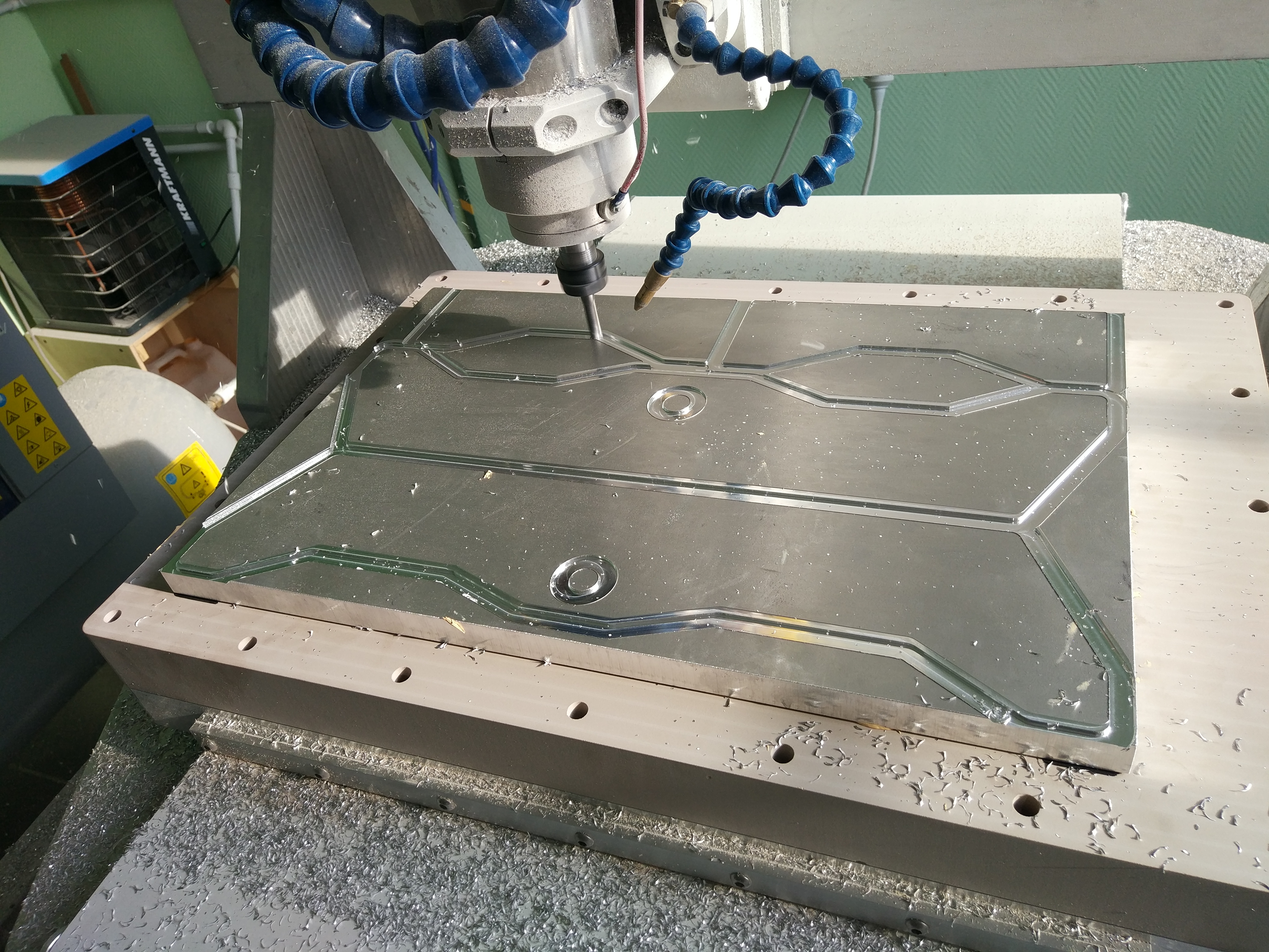

Максим, для чего этот вырез сделан?
Крепление шпинделя - вырез.png (2263 просмотра) <a class='original' href='./download/file.php?id=108212&sid=de6387619e9e162ca51fd9078b94172b&mode=view' target=_blank>Загрузить оригинал (54 КБ)</a>
Сообщения: 13713
Re: кандидатура на народный станок 400х300х100
При стягвиании хомута плоскость прилегания к плите Z немного выгибает а если хомут прикручен то выгибает и плиту с каретками. Вырез этот актуален на мелких станках где основная плита на которой стоят хомуты 20мм и меньше.

frezeryga писал(а):При стягвиании хомута плоскость прилегания к плите Z немного выгибает
А ваш верхний хомут не перекосит от стяжки? Он как никак гайку держит....
Сообщения: 13713
Посмотрим. Гайка ему не мешает. Если чтото непонравится доработаю напильником или болгаркой а в проект в несу изменения.

хомут не должен так деформироваться. отверстие в свободном положении должно быть равным диаметру шпинделя. деформации при затягивании при этом не происходит вообще.
Сообщения: 13713
Происходит деформация. Там где я с этим столкнулся посадка под шпиндель была плотной но деформация хоть немного но есть. Ну и шпинделя не все сотка в сотку идут. В любом случае даже если деформация по факту не произойдет то этот вырез лишним небудет.
donvictorio
Сообщения: 2458
Репутация: 683
Настоящее имя: Виктор
Сообщение donvictorio »
если затягивать так, что дурь из резьбы лезет, то конечно же, будет деформация. Хомут растянется, особенно алюминиевый.
Нужно просто учитывать момент затяга винта, в меру. Алюминий хорош в плане трения, чуть затянешь и шпиндель уже никуда не денется.
но как этот вырез поможет избежать деформации не представляю.
с тз целесообразности - площадки хомута и туда, где он крепится меньше фрезеровать надо. но это всё. к деформации никакого отношения.
Сообщения: 13713
От деформаций хомута оно не спасает а вот от деформаций плиты на которой он стоит спасает. При деформации хомута в середине вылазит пузо и чтобы не вылазило сделан вырез.
