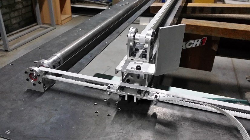

def писал(а):Так они вроде и должны пружинить? За счёт этого и убиваются вибрации,
дело в том что эти муфты сделаны какимито рукажопыми китайцами! уже несколько раз попадаются кривые муфты!
вал немного бьёт.. на больших оборотах такая муфта даст ещё больше сойти с оси валу.. увеличив биение..
муфта с пластиковой проставкой по середине.. не даст валу это сделать.. даже если будет бить.
время покажи.. запущу.. погоняю.. поменять не долго.
def писал(а): при этом вал продолжает себе играть... или я ошибаюсь?
должен .. но не настолько!

Борисыч писал(а): не понравились муфты!! сильно уж очень пружинят.. если на вал надавить.. прилично уходит с оси..
муфта должна лишь передавать крутящий момент, а не выступать опорным элементом вала...

Duhas писал(а):муфта должна лишь передавать крутящий момент, а не выступать опорным элементом вала...
Совершенно верно!
Я бы пересмотрел конструкцию с закреплением оси отдельно, тогда и муфты не надо будет менять.

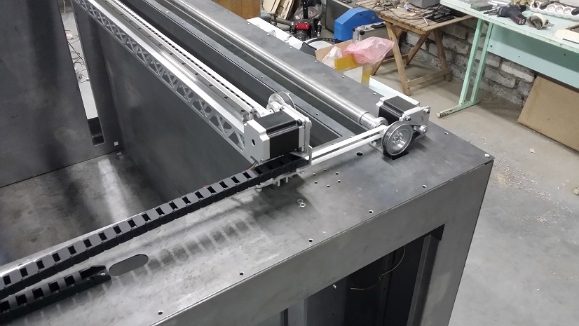

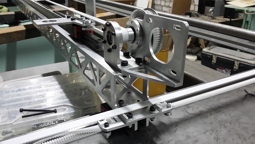

первая пробная сборка состоялась..
2.jpg (5189 просмотров) <a class='original' href='./download/file.php?id=108455&mode=view' target=_blank>Загрузить оригинал (186.83 КБ)</a>
3.jpg (5189 просмотров) <a class='original' href='./download/file.php?id=108456&mode=view' target=_blank>Загрузить оригинал (156.63 КБ)</a>
4.jpg (5189 просмотров) <a class='original' href='./download/file.php?id=108457&mode=view' target=_blank>Загрузить оригинал (108.88 КБ)</a>
5.jpg (5189 просмотров) <a class='original' href='./download/file.php?id=108458&mode=view' target=_blank>Загрузить оригинал (133.9 КБ)</a>
6.jpg (5189 просмотров) <a class='original' href='./download/file.php?id=108459&mode=view' target=_blank>Загрузить оригинал (156.46 КБ)</a>
7.jpg (5189 просмотров) <a class='original' href='./download/file.php?id=108460&mode=view' target=_blank>Загрузить оригинал (150.35 КБ)</a>

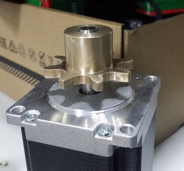

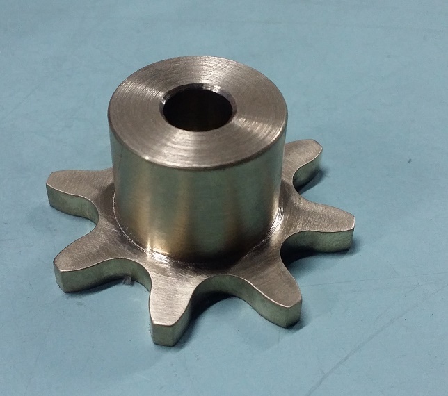

ведущая звезда подъёма стола.
https://www.youtube.com/watch?v=ngMR0rpH85I
1.jpg (5117 просмотров) <a class='original' href='./download/file.php?id=108597&mode=view' target=_blank>Загрузить оригинал (105.6 КБ)</a>
2.jpg (5117 просмотров) <a class='original' href='./download/file.php?id=108598&mode=view' target=_blank>Загрузить оригинал (104.41 КБ)</a>

купил сегодня цепь.. и доделал звезду!

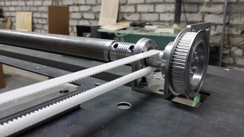

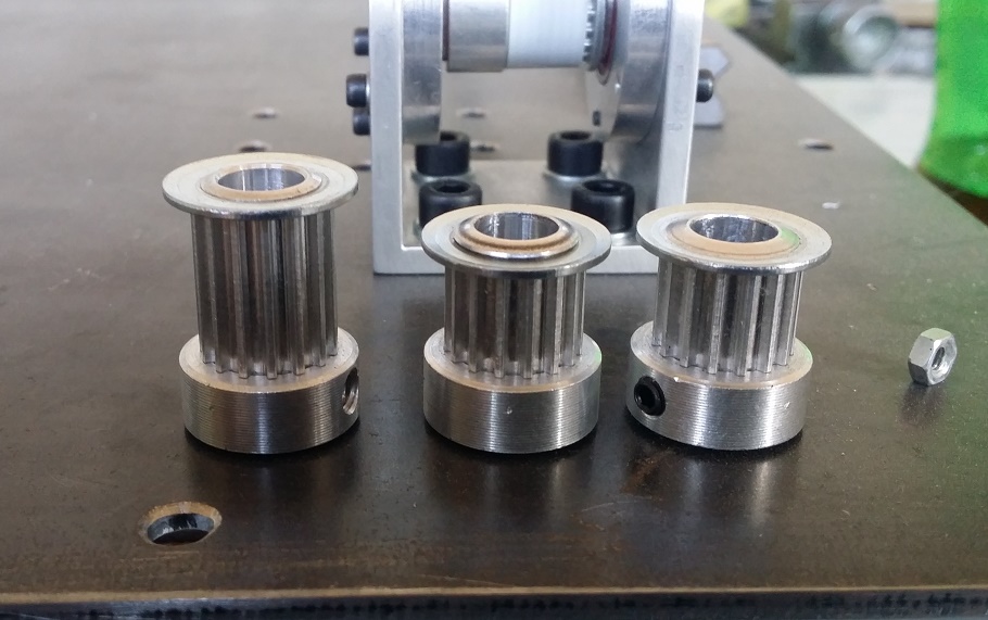

сегодня приехали шкивы! 10мм ненашол.. заказал 20мм шириной!
укоротил.

и собрал редуктора.
5.jpg (4877 просмотров) <a class='original' href='./download/file.php?id=109993&mode=view' target=_blank>Загрузить оригинал (149.19 КБ)</a>

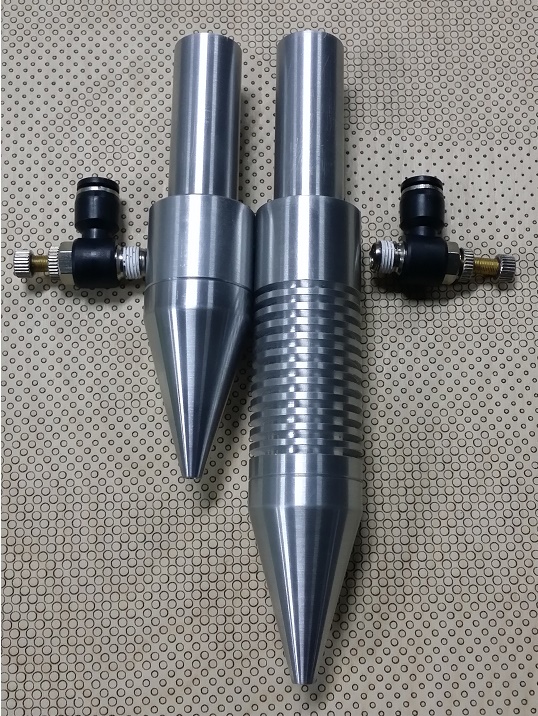

выточит две горелки.. слева на 3".. справа на 5"
на правой сделал радиатор.. да и вес уменьшил!
6.jpg (4877 просмотров) <a class='original' href='./download/file.php?id=109994&mode=view' target=_blank>Загрузить оригинал (257.32 КБ)</a>

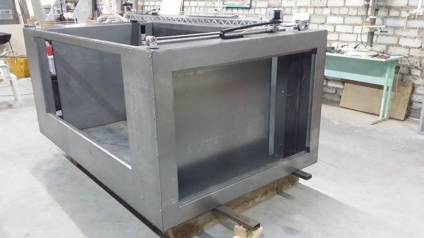

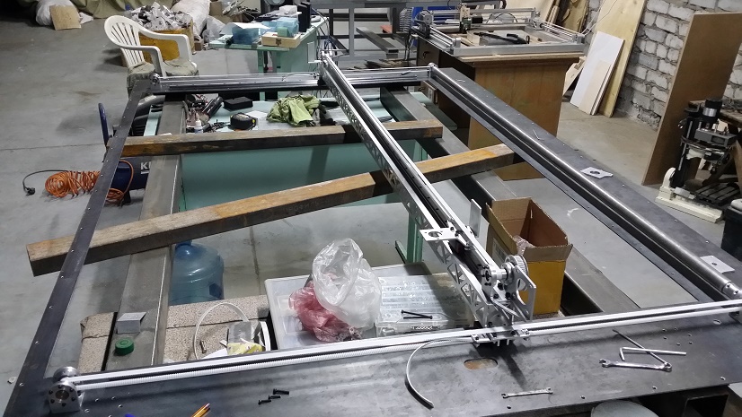

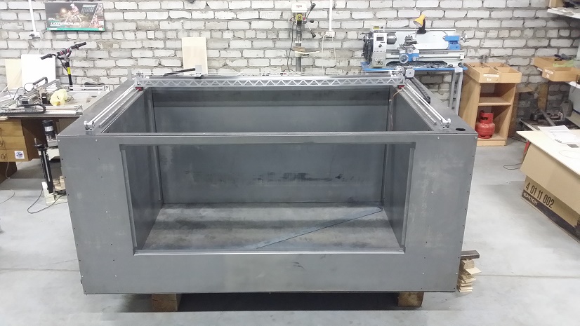

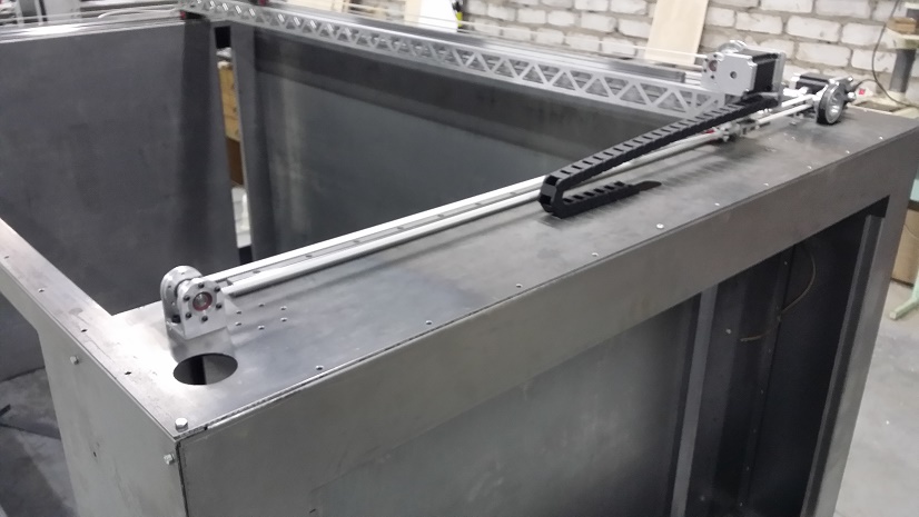

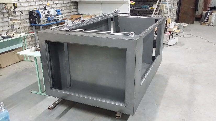

случилось наконецто!!!! сегодня забрал раму!!!
присобрал.. все отверстия сходятся..
в углах на изгибах будут сделаны вставки и проварятся аргоном.

Борисыч писал(а):сегодня приехали шкивы! 10мм ненашол.. заказал 20мм шириной!
укоротил.
https://www.aliexpress.com/item/2GT-GT2 ... 0.0.UyhKWT
Полно на али, вот же под 10мм ремень шкивы. Заказал неделю назад вод вал 8мм, едут. Есть у него и под 5 и 6мм валы.
Какой ремень заказывать фиг знает, армированный 10мм 5метров металлом на 2 бакса дороже, но чем мне грозит металл - менее гибкий и насколько это критично на малых радиусах?

GT2 мне не пойдёт!
у меня шаг 2.5мм

Борисыч писал(а):лучилось наконецто!!!!
Блин, давно не был на форуме, командировки задолбали. Посмотрел сиё и сильно удивился, если честно.
Вот это монстр у тебя получился! :good: Вот только нафига такая монументальная конструкция?
В теме я не увидел предназначения станка. :wik:
Если ты собираешься делать гравировку на таком поле и с такой трубой, то конструкция приемлемая, но направляющие от Хивина в топку, они не обеспечат нужных скоростей.
По любому будут петли при смене направления.
Если резать что-то собрался, то нафига такой запас прочности? Если не трудно, поясни, чем руководствовался, делая такой конструктив?

я не понял вашего удивления.. поэтому даже незнаю что ответить..
направляющие хивин вполне нармальные..смотря чем мазать!!!
монументальность.. вполне обычная.. как и многие "заводские" лазеры таких размеров.
размер.. под пол листа фанеры (чуть больше половины)
гравировка.. резка.
