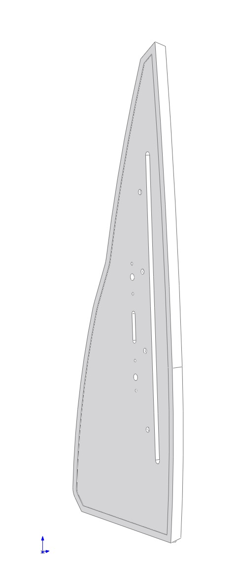

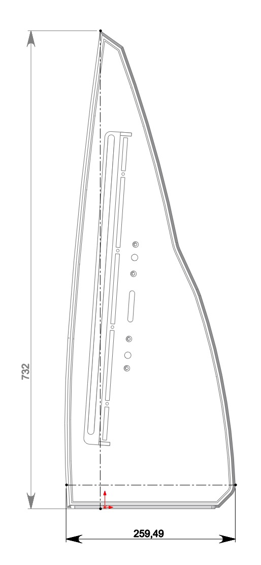

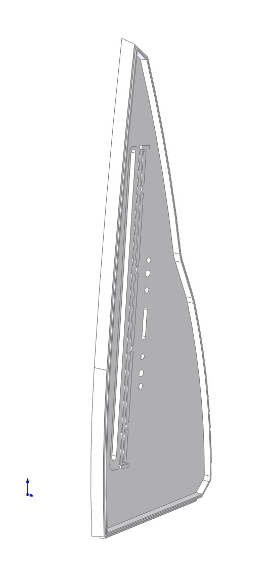

Есть необходимость в изготовлении подобных деталей в количестве 200 штук, сто правых и сто левых. Материал в принципе почти любой пластик на который хорошо ложится краска. Как я понимаю делается это фрезеровкой, но выслушаю и другие предложения. Это не единственная деталь в изделии но самая большая.
Прилагаю солидовский файлик.
Ищу человека или команду которая могла бы гарантированно это изготовить по вменяемым ценам.

AKlion писал(а):Материал в принципе почти любой пластик на который хорошо ложится краска.
Добрый вечер!
Личный опыт показал, чем лучше на пластмассу ложится краска, тем она хуже подходит для фрезерования. Размер деталей достаточно велик, выборки - тоже не маленькие. Так и захочется увеличить скорость резания, но эта пластмасса...... :pssdoff: , начинает плавиться и наматываться на фрезу, а образовавшейся "шишкой" крушить все на своем пути. Надо сидеть рядом со станком и бдить :shock: ...(охлаждение зоны резания - моя мечта).
Два года назад давал себе слово с пластмассами больше не связываться, но уж больно размер партии заманчивый.... :thinking:
Материал есть? Можете выслать образец на пробу? Ну и объявите уровень вменяемой (на ваш взгляд) стоимости, может и копья ломать не зачем?!

в карманах радиусов не хватает,без них никак. И элемент расположенный на торце детали крайне неудобен для обработки...........

Радиуса само собой разумеется будут. выступ снизу скорее всего будет убран и заменён резиновыми ножками простейшими. сейчас как раз на Али ищу ноги.

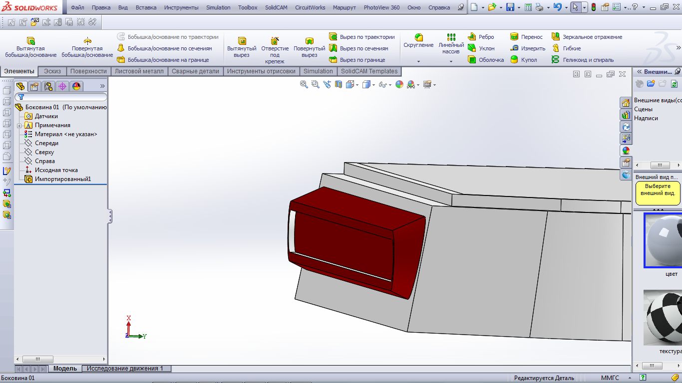

я вот к этому элементу претензии предъявлял.......
торец.png (3395 просмотров) <a class='original' href='./download/file.php?id=104051&mode=view' target=_blank>Загрузить оригинал (176.4 КБ)</a>
AKlion
Сообщения: 728
Зарегистрирован: 27 фев 2013, 02:56
Репутация: 106
Настоящее имя: Андрей Крюков
Откуда: Тольятти
Re: Фрезеровка деталей.
Сообщение AKlion »
Именно про неё и было написано, это нога которая снесётся в угоду технологии. Вообще всё что только можно будет снесено в угоду упрощения и удешевления производства.
