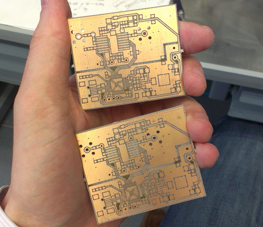

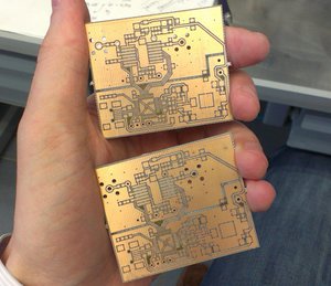

Продолжаю приобщаться к прекрасному!
IMAG4892.jpg (6105 просмотров) <a class='original' href='./download/file.php?id=106807&mode=view' target=_blank>Загрузить оригинал (266.15 КБ)</a>
IMAG4993.jpg (6105 просмотров) <a class='original' href='./download/file.php?id=106808&mode=view' target=_blank>Загрузить оригинал (257.54 КБ)</a>

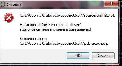

megagad писал(а): Один вопрос - ЗАЧЕМ? Чем вам "pcb-gcode" не устраивает? Файл Г-кода сразу на выходе из игла и без всяких копперкамов!!
Эммм... а я не знал о существовании pcb-gcode. =)
пойду гуглить, что за зверь.
Что-то с офийиального сайта не скачивается - нет говорит такого файла.
Софт-то этот вообще живой? Я пользуюсь 7 орлом, не хочется глюков.
вроде поставил, сижу читаю мануал. Пока нравится. Все просто как 2 пальца. :rail: :good:
И посыпались ошибки... :hehehe: Java не нравится... буду ставить яву.

что-то с ходу не взлетело...
Блин как я не люблю все эти игловские скрипты и прочее, кто бы знал.
Ругается на сверловку. Ну его в пень.
2017-04-03_15-19-19.png (5839 просмотров) <a class='original' href='./download/file.php?id=107983&mode=view' target=_blank>Загрузить оригинал (39.01 КБ)</a>
