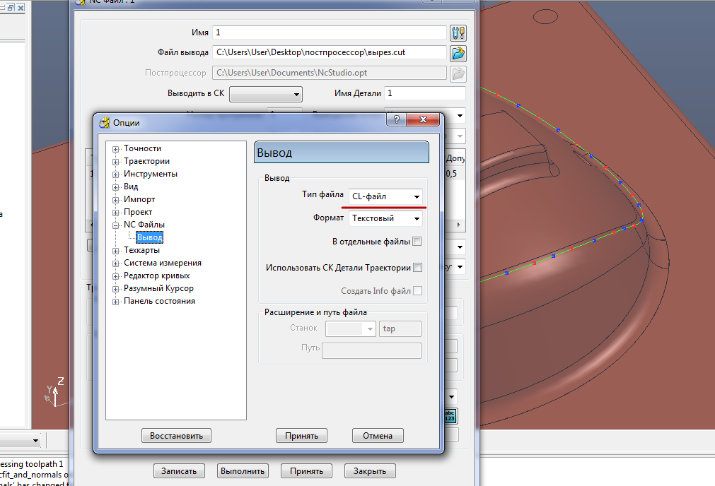

Нужно вырезать деталь из АБС 2 мм за один проход быстро и плавно.
Создал траекторию в РМ10. Стоит nc studio 5.6. Станок обыкновенный портальный китаец. Записал старым постпроцессором. Кошмар! Станок дергается рывками. Уменьшил допуск, тоже самое. Экспериментировал с галками и подачами в nc studio.
Решил попробовать стандартный фануковский, но он с расширением .pmoptz. Пришлось "поколдовать" Также добавил дуги в траекторию, стала красивее. УП все равно получается из кучи прямых отрезков. О дугах и нет речи(. Но сделал довольно быстро и относительно плавно, правда пришлось выкинуть шапку из УП, а то поехал сначала в неизвестном направлении.
Ссылка на УП .https://yadi.sk/d/PHyR7KzV3GbEiG
пс. пробовал с артакама- лучше вырезать руками((
Может у кого то есть рабочий постпроцессор для PM с выводом дуг под nс studio? Или кто то может написать свой, или поправить какой нибудь под мои нужны за денежное вознаграждение.
Очень срочно и очень нужно.
NC Corrector - CUsersUserDesktopпостпросессорвырез_Fanuc.tap.png (2547 просмотров) <a class='original' href='./download/file.php?id=107967&mode=view' target=_blank>Загрузить оригинал (143.68 КБ)</a>
запись уп.png (2547 просмотров) <a class='original' href='./download/file.php?id=107968&mode=view' target=_blank>Загрузить оригинал (111.87 КБ)</a>
Открыть опционный файл.png (2547 просмотров) <a class='original' href='./download/file.php?id=107969&mode=view' target=_blank>Загрузить оригинал (104.25 КБ)</a>
постпроссесирование.png (2547 просмотров) <a class='original' href='./download/file.php?id=107970&mode=view' target=_blank>Загрузить оригинал (94.84 КБ)</a>
траектория в дугах РМ10.png (2547 просмотров) <a class='original' href='./download/file.php?id=107971&mode=view' target=_blank>Загрузить оригинал (263.92 КБ)</a>

В аркаме делает круговую интерполяцию, но только в плоскости.(
NC Corrector арткам.png (2544 просмотра) <a class='original' href='./download/file.php?id=107974&mode=view' target=_blank>Загрузить оригинал (71.82 КБ)</a>
Re: Вывод дуг в УП в РМ10 для nc studio
Во впервых - NCStudio, вероятно, не поймет дуги не в базовых плоскостях.
А во вторых - в отрезках ли проблема?
Может быть в настройках NCStudio стоит начальная скорость больше ноля?

наверное круговая интерполяция не работает в 3х осях( п
подскажите где что поставить в ncstudio?
zorrin писал(а):подскажите где что поставить в ncstudio?
Поставить начальную скорость равную нолю. В настройках программы.
Разумеется, если это не так в данный момент.
Я не телепат, не могу знать, что у вас.
