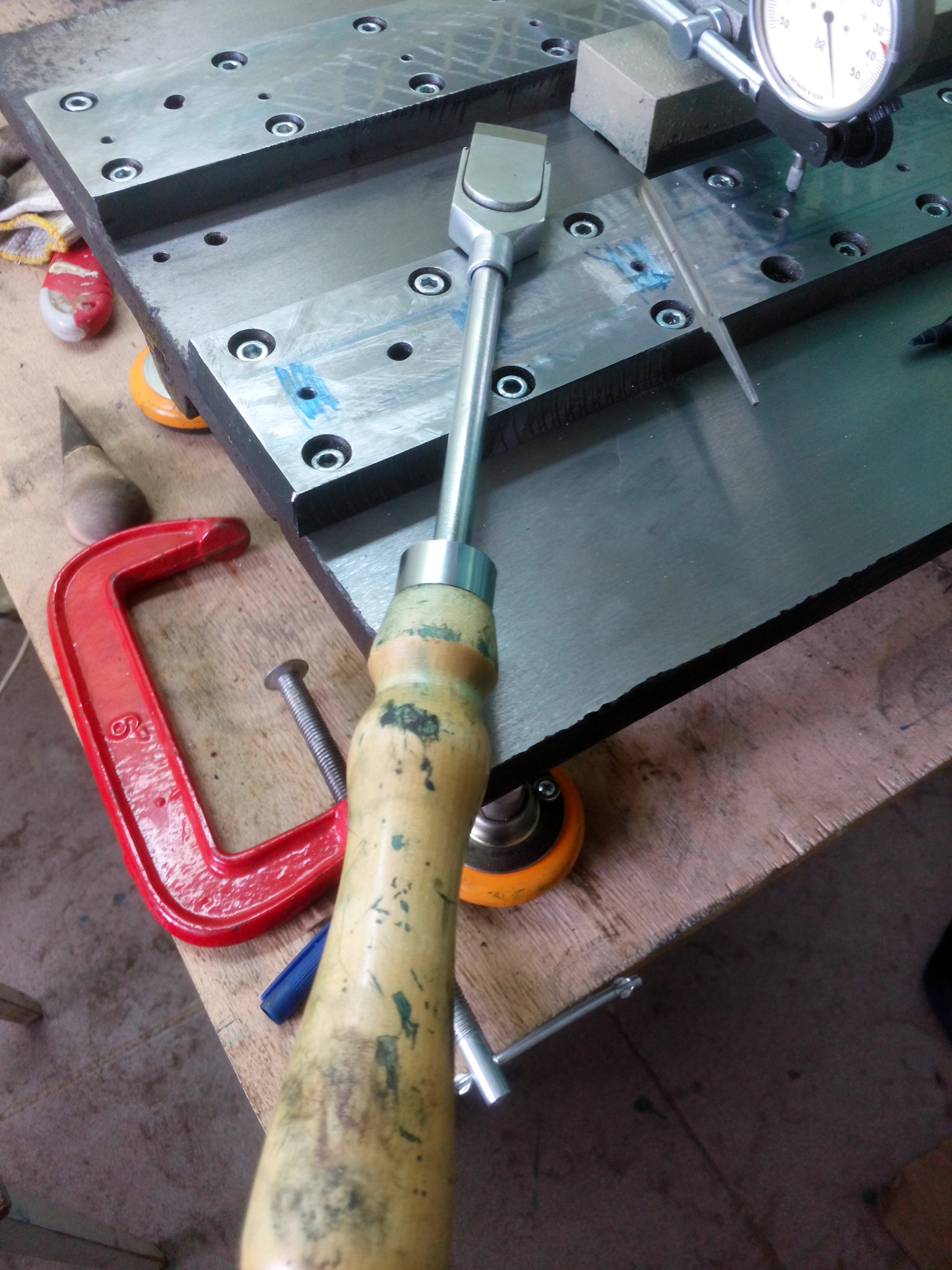

Эпопея оси Х близиться к концу.
Пошабрив недели три. Дам бесплатный хороший совет.
Начинайте шабрение с выводом основания под рельсы на грубый допуск 0,05-0,1мм.(общую геометрию)
Второй этап, это отверстия под рельсы. Это самое осторожное место для работы с шабером. Может момент провалиться плоскость в цековке резьбы.
Потому берем два участка это полосы(от резьбы до резьбы) шириной 8-10 мм(ширина резьбы +по 2мм на края) и на 20-35 мм (ширина рельс) микро шабером выводим на любую нужную точность, а дальше уже расстояние между резьба отверстиями выводим на любую точность обычным шабером, посредством краски на линейку. Удобнее работать с маленькими линейками...
Микро шабер делайте любым напильником трёхгранный советским, будете точить не перегревайте. Мир изначально был очень кривым. Большое терпение и усидчивость если есть, можно добиться любых результатов. Разумеется если голова работает.

Re: А4+ по металлу.
Шабрить надо нормальной шаберной пластиной а не шабером из напильника.

Сообщение Coffeein »
Чтоб не было головных болей, после целиком проделанной работы, и конечным кривым результатом. Отмечать полосы под шабровки микро шабером нужно целиком на всей плоскости. Никогда не делайте шабровку от одного до другой, отталкиваясь предыдущей плоскостью. Рискуете наверстать погрешности от первого к последниму.
Первым делом вы должны заклеить в центре базу. Абсолютный ноль. В моём случае это более менее ровная поверочная плита.
И отталкиваться от него
Эсли этот ноль не много кривой обозначает все погрешности прокатившись индикатором по линейке. Компенсировав все это можно выйти в лёгкую на 0.01-0.005мм. Большой станок я даже не хочу представить сколько времени потребуется на ручную шабровку.
frezeryga, у тебя по моему привычка лишь бы придраться к чему нибудь.
Если нормальный шабер в твоём понимании такой(прикрепляются фото для сравнения).
Мне удобнее намного мелким, и работать на более ответственных участках проще результат контралировать...
В принципе неважно кто чем делает, лишь бы желанного результата добится.

Респект за проделанную работу :good:
Скажите почему решили под направляющие прикрутить пластины, а не выбрать паз под рельсы и винты, и не проще было отдать под шлиф уже с прикрученными пластинами?

Не понял! Никого учить и кому либо доказывать не намерен, просто делюсь опытом полученным.
Lafayette можно было утопить швп, не делая подиумы, но не захотил снимать столько металла. И так там толщина маленькая 20-22мм.
Закрепить полосы и шлифануть не могу. 200км от меня завод. И снова ввоз вывоз суммы сумасшедшие заряжают.

Вот как раз этого не хотел. Подиумы тоже не плохо. Возвышеные рельсы еще плюс то что весь мусор который просочиться под защитную ленту, не накопиться рядом с рельсами.
