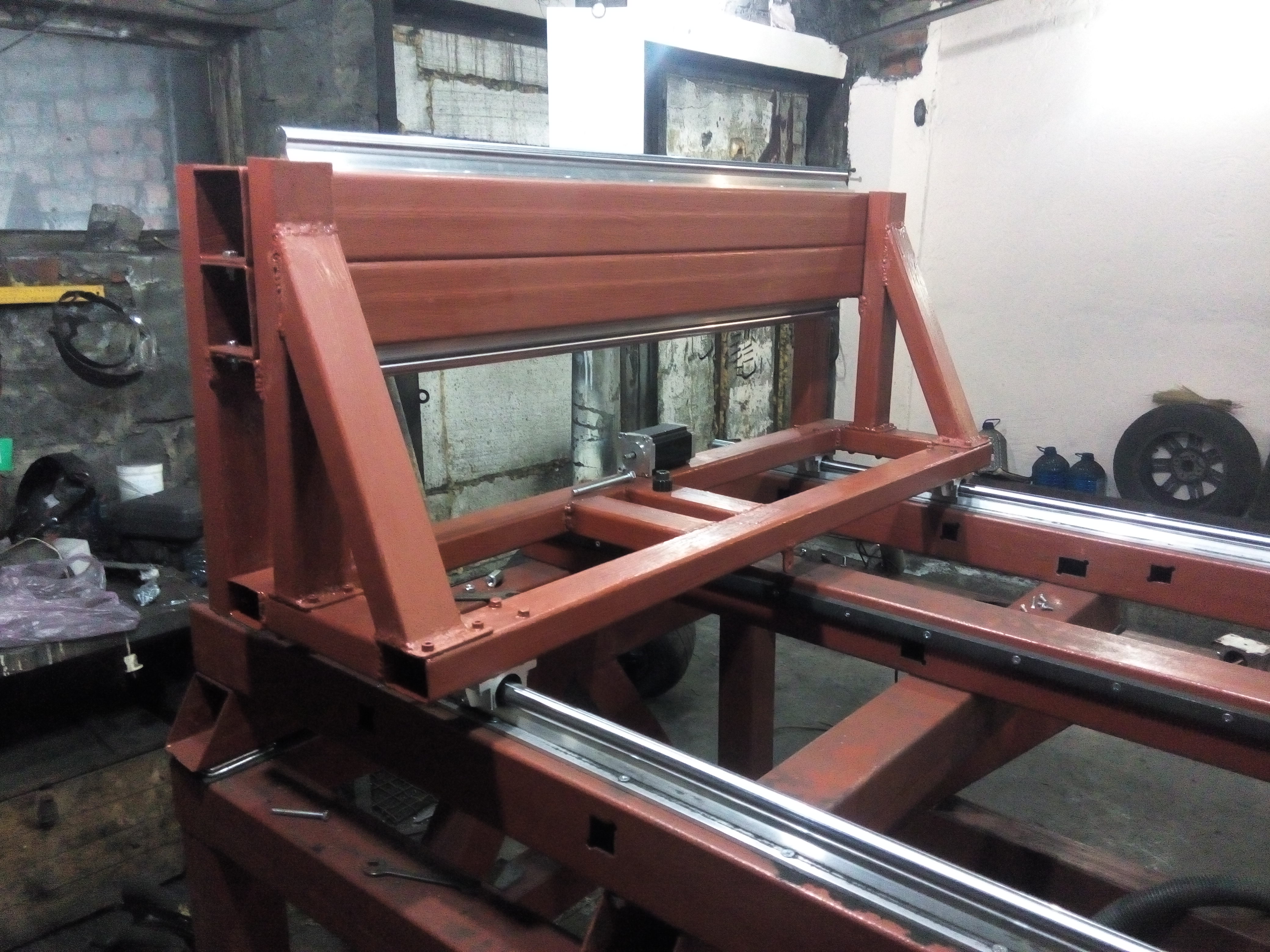

Здравствуйте, коллеги.
Вот такая у меня стадия станка - приложил фотку.
Проблема есть небольшая: когда прокатываю портал по рельсам в одну сторону - идет легко, а когда качу его в обратную сторону - приходится прикладывать усилие значительно большее - как будто подклинивает где то :rail: . Резких каких-то толчков нет - просто в целом равномерно нагрузка увеличивается - приходится толкать сильнее. Что может быть?
IMG_20170311_121029.jpg (4121 просмотр) <a class='original' href='./download/file.php?id=105601&sid=c7835e649e93912cff38fc992af4db4b&mode=view' target=_blank>Загрузить оригинал (2.12 МБ)</a>
Сообщения: 3653
Re: Тяжело толкать тележку
Ну если станок не под наклоном, то возможно рельсы не параллельны. Отпусти винты на одном рельсе и покатай... Могут быть не в плоскости, это сложнее... В общем если ты делал станок, тебе видней должно быть )

Faldum писал(а):Что может быть?
Перекос, проверяй параллельность установки направляющих на раме.

Перекос - это первое, что приходит в голову. И рельсу я одну уже откручивал - пытался выровнять. Но странно как -то получается: в одну сторону перекоса нет, а в другую - есть? Может дело в каретках?
Rom327
Сообщения: 2989
Репутация: 437
Настоящее имя: Роман
Откуда: Подольск
Сообщение Rom327 »
Faldum писал(а):Перекос - это первое, что приходит в голову. И рельсу я одну уже откручивал - пытался выровнять. Но странно как -то получается: в одну сторону перекоса нет, а в другую - есть? Может дело в каретках?
А если с кареток снять? Каретки легко в обе стороны бегают, по всей длине усилия одинаковые? Почему появился такой вопрос: есть предположение, что при движении в одну сторону портал "скручивается" и идет тяжело, а при движении в обратную сторону "раскручивается" и идет легко. Это легко проверить, если ослабить крепление портала к кареткам. Может криво сам стол сварен.

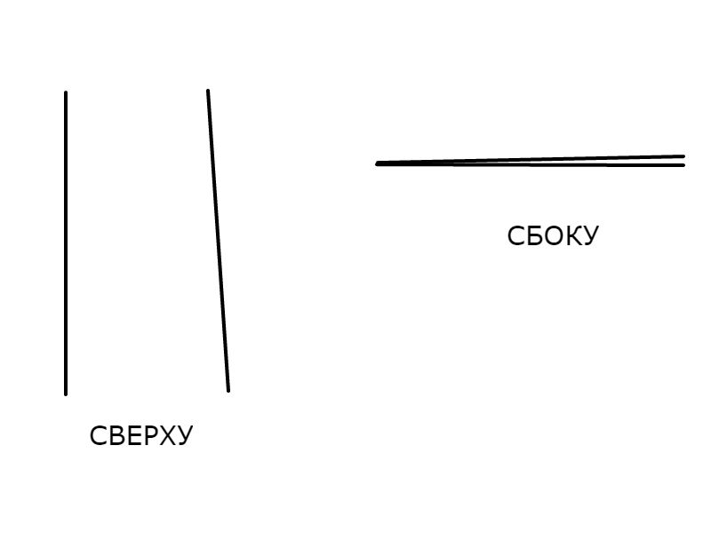

Сообщение Evilmax »
либо-либо
32.jpg (4011 просмотров) <a class='original' href='./download/file.php?id=105700&sid=c7835e649e93912cff38fc992af4db4b&mode=view' target=_blank>Загрузить оригинал (20.32 КБ)</a>

Где находится тока приложения усилий, когда катаешь портал ?
Если попробовать катать за другую точку , усилие меняется ? ( это поможет выявить, перекос или нет)

Тенгель писал(а):Где находится тока приложения усилий, когда катаешь портал ?
Всяко пробовал толкать. Различий не выявил. Пойду развалом-схождением займусь.

А если каретки снять и на 180 развернуть привернуть ? :hehehe:

Извините за банальный вопрос (а вдруг не проверили).
После установки, отдельно каждый, круглый рельс проверили на дугу?, банан?
Приложив к нему поверочную линейку (или хотя бы новое правило).
Faldum
Сообщения: 127
Зарегистрирован: 11 янв 2016, 07:42
Репутация: 7
Настоящее имя: Вячеслав
Откуда: Кузбасс
Сообщение Faldum »
kozlovod69 писал(а):Извините за банальный вопрос (а вдруг не проверили).
Для вас может и банально, а для меня в самый раз. За тем и обращаюсь к старшим товарищам.
Поверочной линейки нет. Я изначально прикрепил каретки, а потом, прокатывая портал, вымерял точки крепления для второй рельсы.

В общем, так я и не понял, почему же в одну сторону толкалось легко, а обратно - тяжело. Но в целом проблема оказалась в провале одной рельсы. Немного меньше миллиметра.
Всем большое спасибо за участие.
