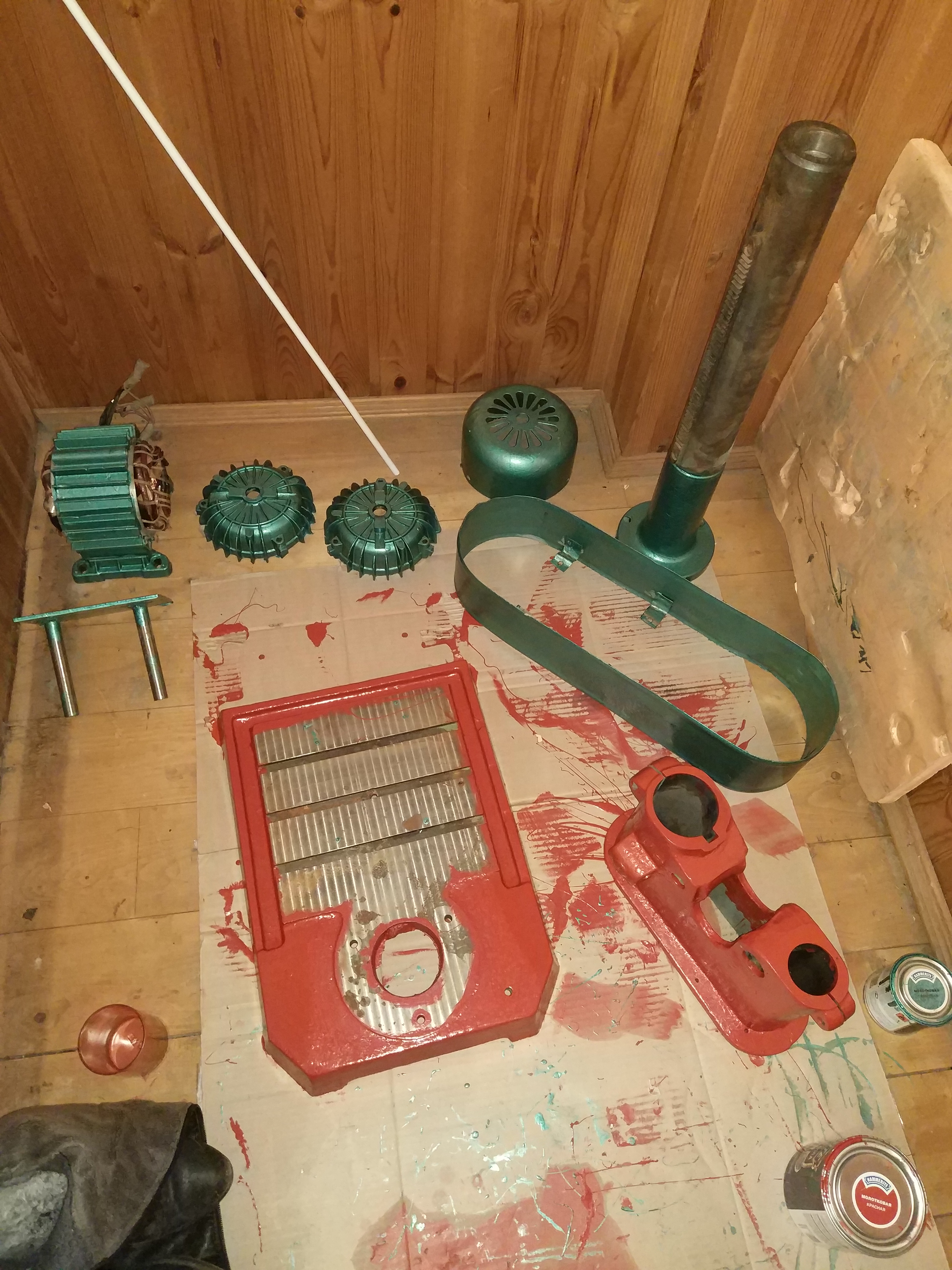

Сейчас какраз занимаюсь извратом. Подарили мне сверлилку НСШ я обрадовался какраз покупать сверлилку собирался. Подумал помою подши заменю и буду работать. Но блин начал копать разбирать стол кривой,шкивы кривые,посадки под подши просажены, вобщем сделан он отвратно изначально но поскольку взялся то надо сделать. Вот неспеша ковыряю уже полгода. А главное он для моих задач несовсем подходит и я всеравно покупаю сверлилку какую изначально хотел.

конфетку сделать не пытаюсь. просто чтоб работал ну оставить бьющий шкив чтобы весь станок колбасило я немогу также как и стол бананом тоже немогу. а покрасил я его на отвали тупо хамерайтом поверх старого говна. жалею что связался засрал весь балкон замудохался таскать эти чугуняки времени потратил кучу. надо было продавать как есть сразу но на вид он показался вполне подрый на первый взгляд.

frezeryga писал(а):а покрасил я его на отвали тупо хамерайтом поверх старого говна
хех. а я содрал старое говно и так хамерайтом покрасил.
но лучше бы говно оставил. отливка просто отвратная. покраска не особо вид улучшила. но, благо, с механикой всё хорошо.

Как оказалось в моем все отвратное.
IMG_20170329_222029.jpg (1563 просмотра) <a class='original' href='./download/file.php?id=107519&sid=c5b9b37af54660ed466ecfb91b23b78c&mode=view' target=_blank>Загрузить оригинал (4.18 МБ)</a>

по механике без фанатизма но привожу в порядок. посадки востановлю,подши и ремень меняю все,шкивы наверно проточить придется, пиноль с зазором но небольшим 2 десятки это не так плохо подожму немного там болт есть,патроны есть вертекс безключевой или китаец простой на выбор,+частотник китаец с ремонта в наличии есть. поработаю посмотрю если отвращения при работе вызывать небудет то оставлю для черновых работ. а если нет так продам конечно рабочая хоть за какието деньги уйдет чем металлолом.

frezeryga писал(а):по механике без фанатизма но привожу в порядок. посадки востановлю,подши и ремень меняю все,шкивы наверно проточить придется, пиноль с зазором но небольшим 2 десятки это не так плохо подожму немного там болт есть,патроны есть вертекс безключевой или китаец простой на выбор,+частотник китаец с ремонта в наличии есть. поработаю посмотрю если отвращения при работе вызывать небудет то оставлю для черновых работ. а если нет так продам конечно рабочая хоть за какието деньги уйдет чем металлолом.
2 десятки не многовато?

почитав чипмейкер и подергав другие сверлилки понял что это очень даже неплохо. смазку по гуще и снизу есть стяжной болт. была мысль внутрь расточки под пиноль фольгу приклеить но с фольгой 0.1 лезет очень туго нужно 0.08 но незнаю где такую найти. если подвернется фольга то приклею. новую пиноль точно делать небуду.

а этим болтом не убрать зазор никак?

frezeryga писал(а):почитав чипмейкер и подергав другие сверлилки понял что это очень даже неплохо. смазку по гуще и снизу есть стяжной болт. была мысль внутрь расточки под пиноль фольгу приклеить но с фольгой 0.1 лезет очень туго нужно 0.08 но незнаю где такую найти. если подвернется фольга то приклею. новую пиноль точно делать небуду.
как вариант выточить стакан, а пиноль шлифонуть.
Сообщения: 13713
Re: Портальник по металлу (дубль 2)
болтом можно стянуть низ только. не стакан и шлифануть не мой вариант нет у меня доступа ни к шлифовки ни к нормальному токарному который без конуса точит. самое простое фольга посаженая на хорошую смолу 3м. вот только где взять 0.08 фольги.

Сообщение donvictorio »
на любой металлобазе, торгующей фольгой из нержи. в москве таких валом. просто попросить пробники. они от 5 соток толщиной есть.
