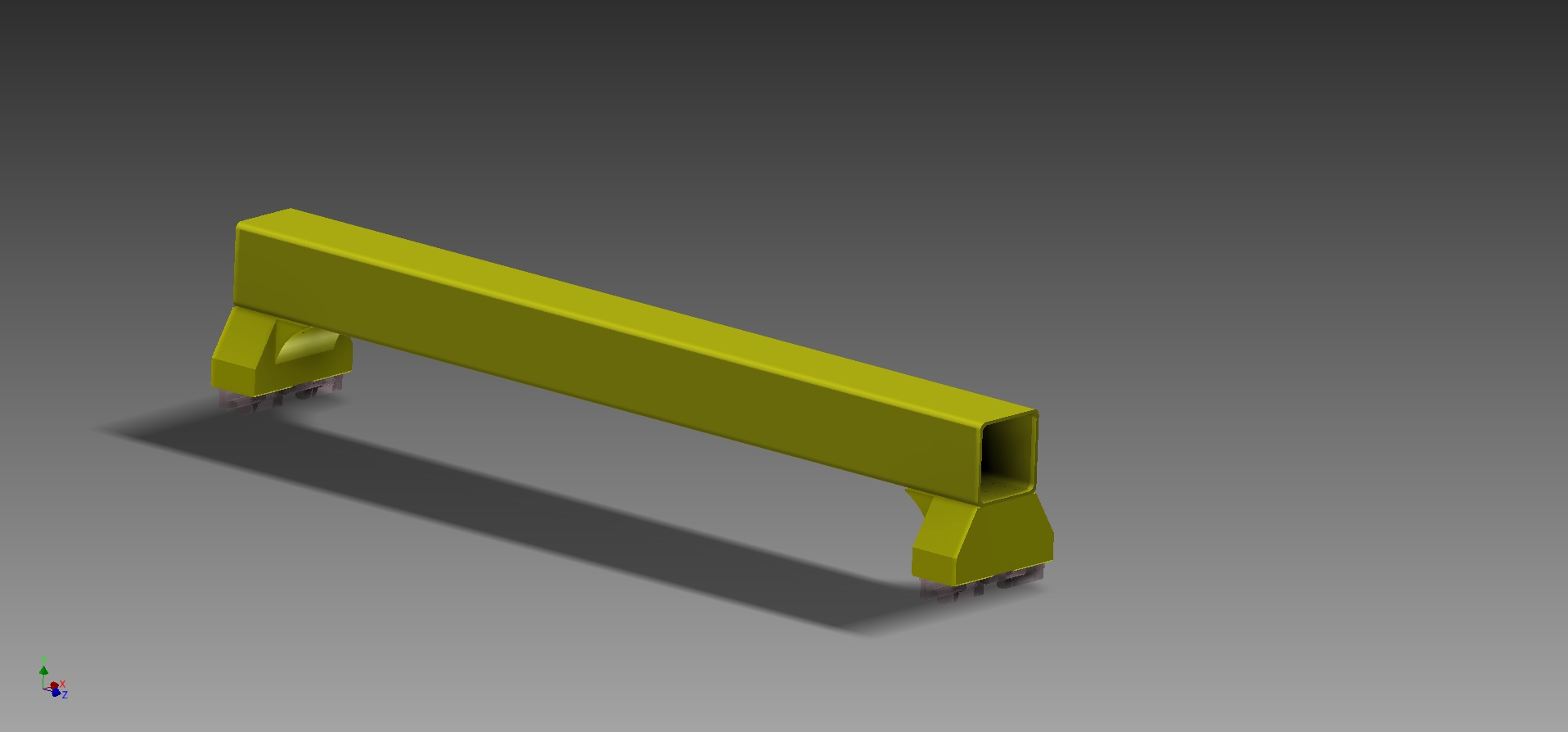

Что-то такое... Стойки из литого алюминия. Труба со стенкой 6мм. Крепление на болты.
Портал.jpg (3749 просмотров) <a class='original' href='./download/file.php?id=106592&mode=view' target=_blank>Загрузить оригинал (212.13 КБ)</a>

торцы трубы еще заглушите сваркой

frezeryga писал(а):Ненужно. Особо ничего не даст.
#лучшечемничо. Когда игрался с fem-ом, сие давало достоаточно заметный выигрыш деформаций на торцах. Ну и движущейся массы заглушки практически не прибавляют.
mizunov писал(а):Может глупость спрошу, а если во внутрь балки залить полимербетон?
для зачем? Сравнительно с пустой трубой дополнительной жесткости это даст с птичий фаллос. Довольно просто песком/пеной забить против звона, и все.

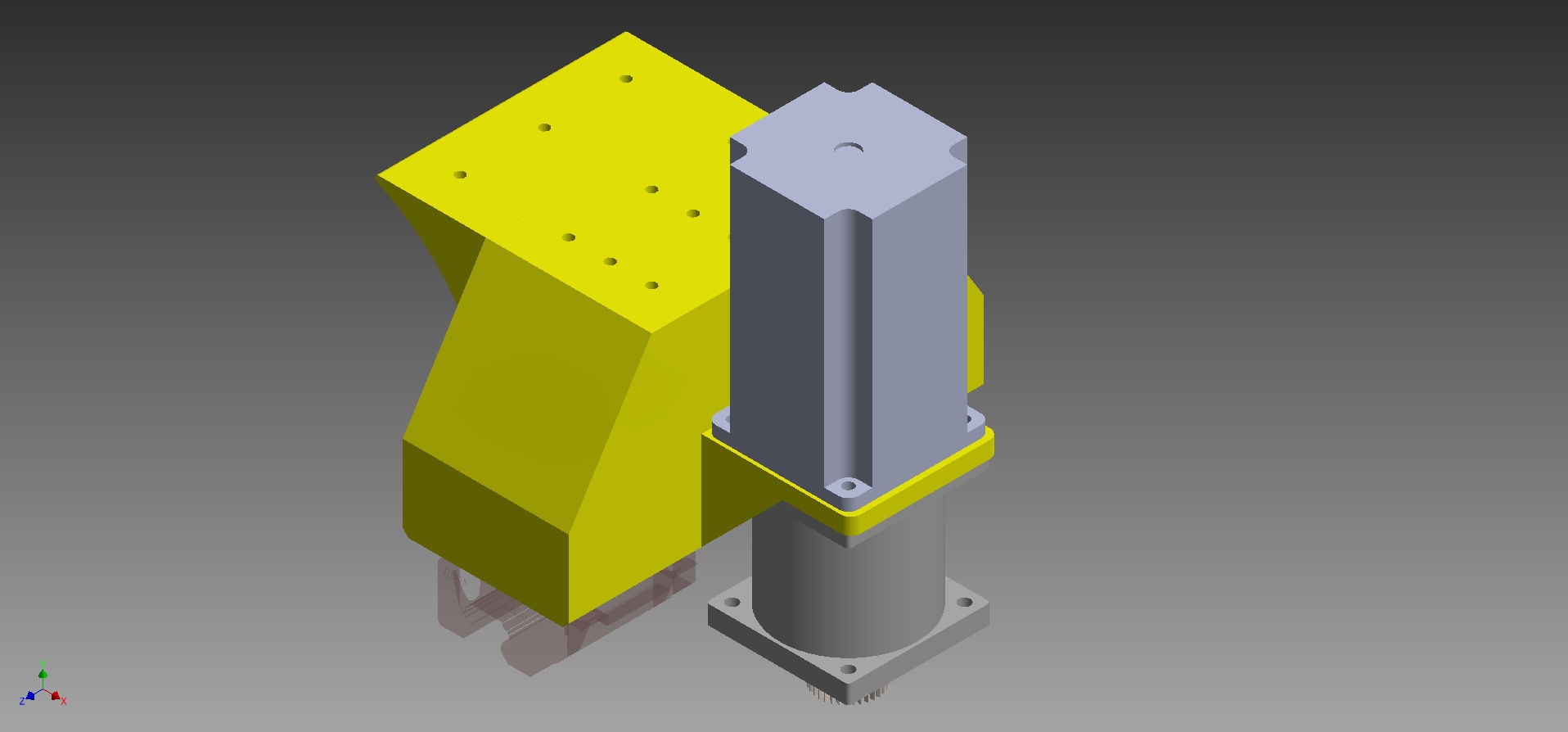

Вот наколдовал со стойкой.
Она из цельного литого Al. Где плавить/отливать/обрабатывать. Есть. крепление движка и редуктора тоже является частью данной конструкции. Вес примерно 8,5-9 кг будет.
Стойка.jpg (3564 просмотра) <a class='original' href='./download/file.php?id=107448&mode=view' target=_blank>Загрузить оригинал (276.26 КБ)</a>

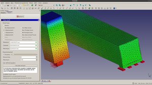

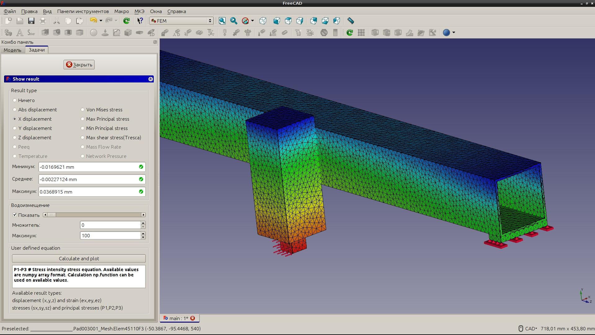

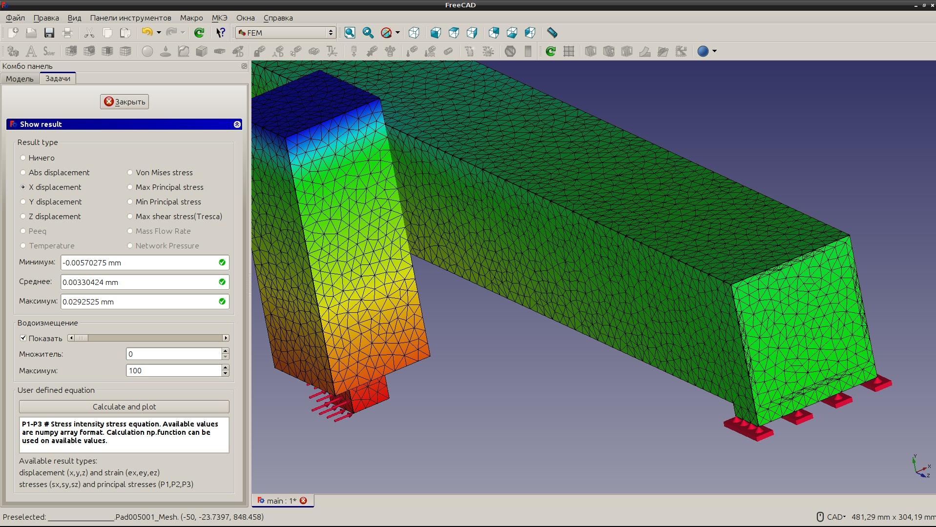

про торцы подумайте все-таки. Чисто прикидка по-быстрому:
2017-03-29_15_28_32.jpg (3550 просмотров) <a class='original' href='./download/file.php?id=107469&mode=view' target=_blank>Загрузить оригинал (376.09 КБ)</a>
2017-03-29_15_32_09.jpg (3550 просмотров) <a class='original' href='./download/file.php?id=107470&mode=view' target=_blank>Загрузить оригинал (305.41 КБ)</a>

arkhnchul писал(а):про торцы подумайте все-таки. Чисто прикидка по-быстрому:
Я понял для чего). Добавит жёсткости на концах. Скручивать меньше будет.
Я вот подумал... у опор в месте где движки крепятся, нужно ещё рёбра жёсткости добавить :thinking:

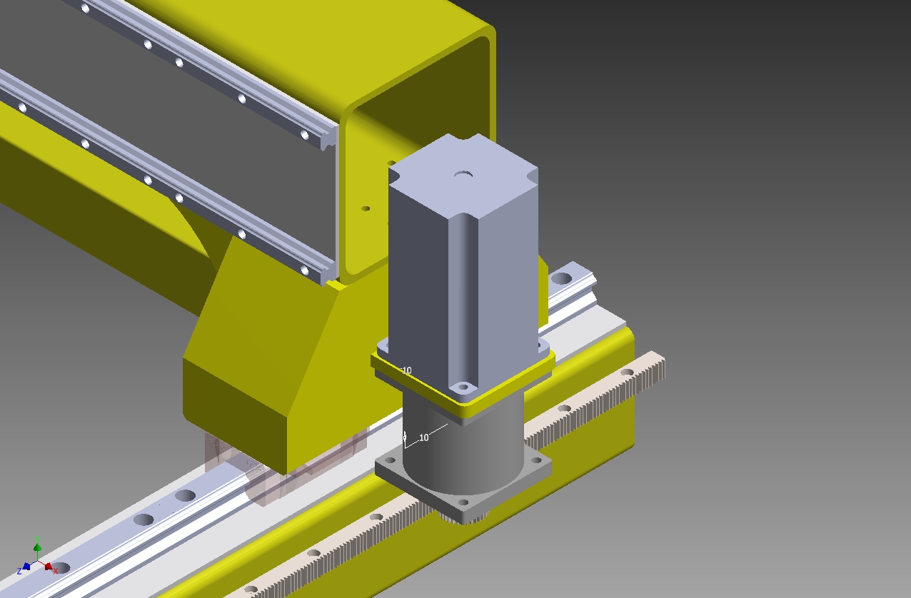

Сообщение svarog05 »
Вот конечный вариант
Стойка.jpg (3532 просмотра) <a class='original' href='./download/file.php?id=107495&mode=view' target=_blank>Загрузить оригинал (223.63 КБ)</a>
