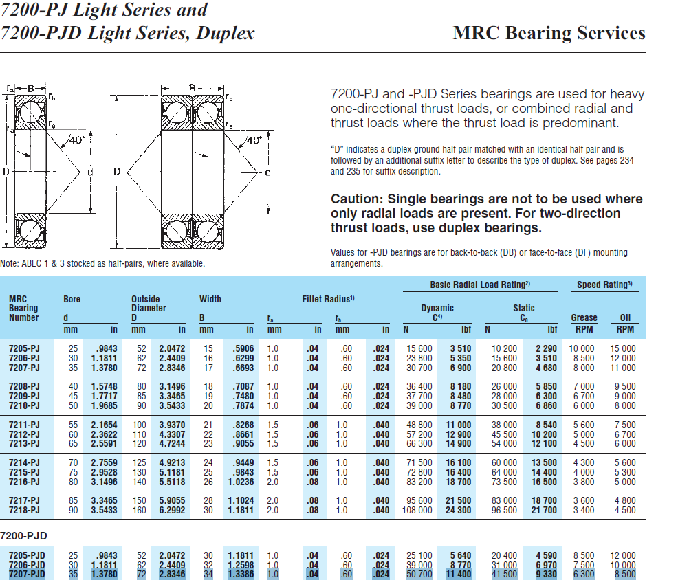

Попался для опытов интересный сервомотор, неисправный. Вскрытие показало наличие спереди пары подшипников MRC 7207 PJDU, сзади обычный однорядный шариковый.
MRC 7207 pjdu.png (1588 просмотров) <a class='original' href='./download/file.php?id=107298&mode=view' target=_blank>Загрузить оригинал (212.64 КБ)</a>
Как думаете, можно ли его использовать как шпиндель низкооборотистый или как переднюю бабку маленького токарника? Выкинув при этом ротор и выточив по его размерам вал с приводом через шкив.
Вроде в описании рекомендуется использовать в узлах с преобладающей осевой нагрузкой, поэтому и сомневаюсь.
