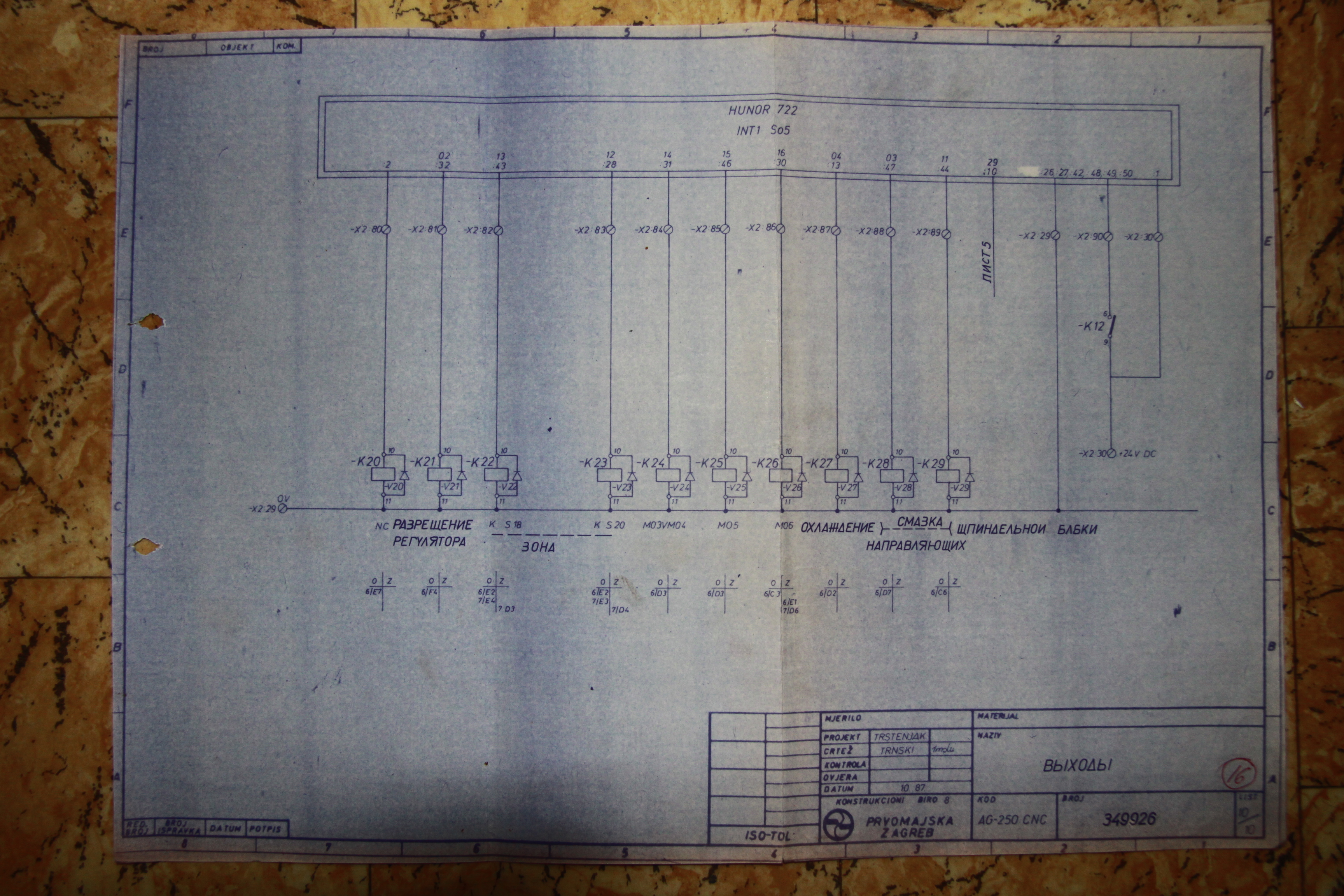

Вопрос следующий- на модернизируемом станке выводы управляют нулем, общий плюс заводится на несколько пинов. На To PCI выводы управляют напряжением от 8В. Получается все наоборот. Как быть? Как подключать штатные выводы к плате? Схему прилагаю. Х2- 29- 0В, Х2-30- 24В
Изображение 022.jpg (3010 просмотров) <a class='original' href='./download/file.php?id=108656&mode=view' target=_blank>Загрузить оригинал (3.59 МБ)</a>

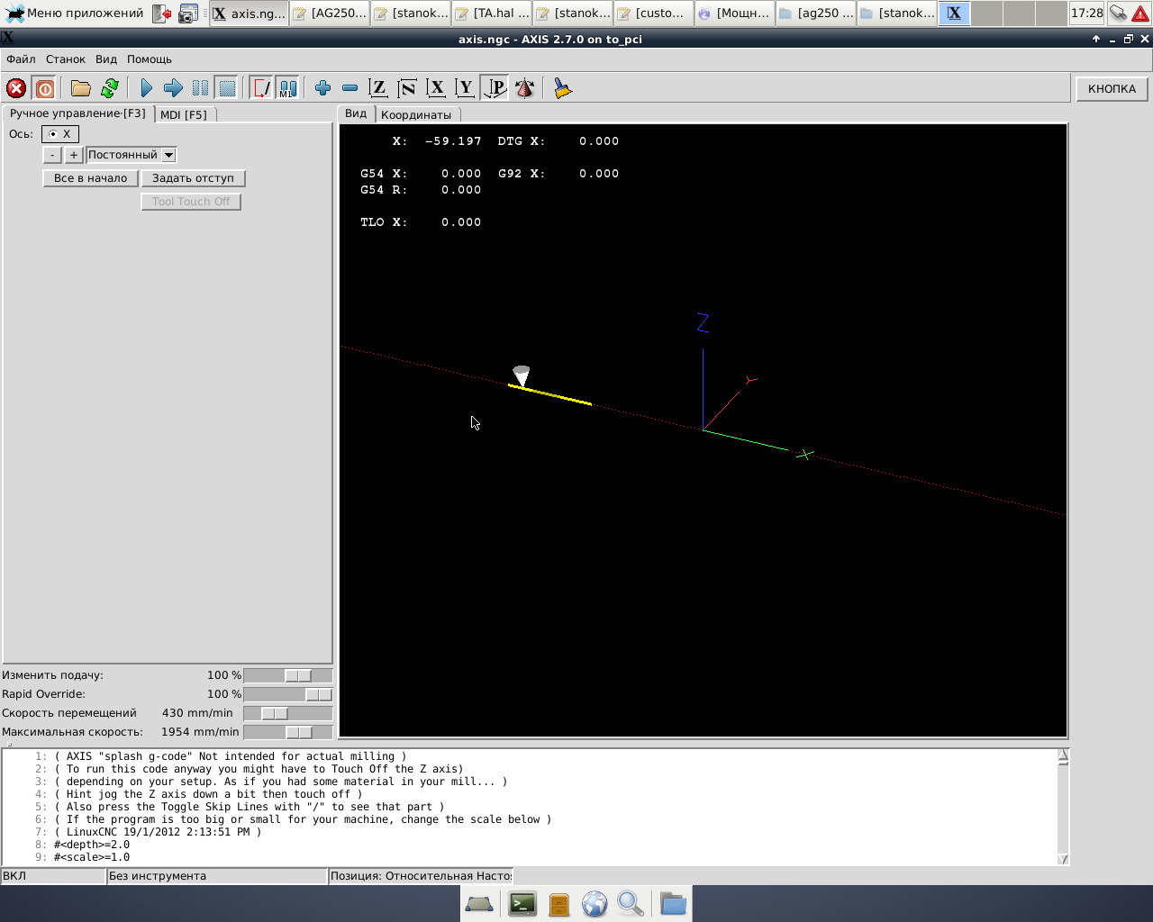

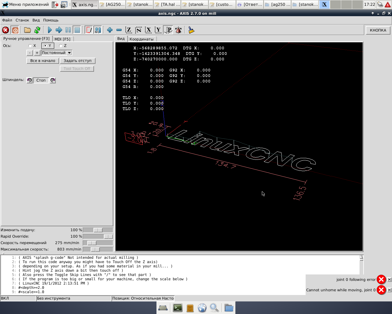

Давно не писал. Потихоньку разбираюсь с подключением плат. На данный момент подключил концевик осей, энкодеры и управление осями. На нажатие концевиков отзывается, в халскопе видно. Возникло несколько вопросов- на данный момент присутствует ползучка, все оси медленно едут, по энкодерам видно. Что с этим делать, как бороться?
Еще вопрос- как подвигать осями отдельно? Дело в том, что при включении силы- сервоусилителей и частотника шпинделя, окна управления осей не активны. При выключении силы они становятся активными, но двигать ими нельзя- сила выключена.
Снимки экрана прилагаю.
фото19.png (2796 просмотров) <a class='original' href='./download/file.php?id=113985&mode=view' target=_blank>Загрузить оригинал (135.47 КБ)</a>
фото20.png (2796 просмотров) <a class='original' href='./download/file.php?id=113986&mode=view' target=_blank>Загрузить оригинал (131.08 КБ)</a>
botcman
Сообщения: 557
Re: AG250CNC
Сообщение botcman »
При этом лезут ошибки. Что они значат?
Спасибо!

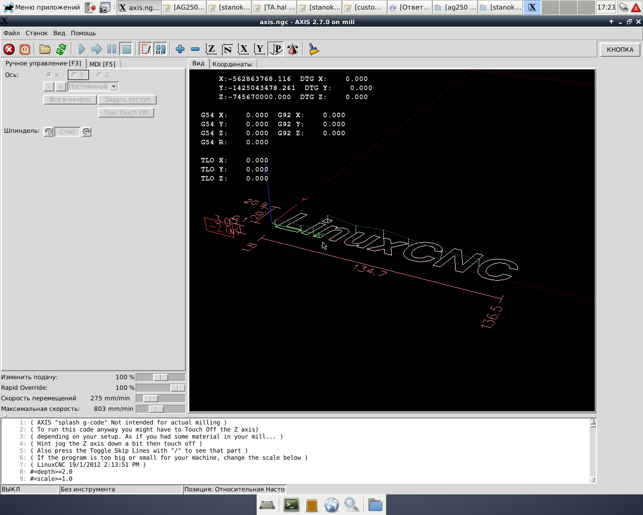

botcman
Сообщения: 557
Re: AG250CNC
Сообщение botcman »
Еще такая информация- при запуске настройки ползучки нет, активна только одна ось, при нажатии на + ли _ едут все оси.
фото21.png (2795 просмотров) <a class='original' href='./download/file.php?id=113987&mode=view' target=_blank>Загрузить оригинал (114.76 КБ)</a>
Сообщения: 21923
Re: AG250CNC
botcman писал(а):Возникло несколько вопросов- на данный момент присутствует ползучка, все оси медленно едут, по энкодерам видно. Что с этим делать, как бороться?
При замкнутой обратной связи (посредством PID) никто никуда ползать не будет.
botcman писал(а):Еще вопрос- как подвигать осями отдельно? Дело в том, что при включении силы- сервоусилителей и частотника шпинделя, окна управления осей не активны. При выключении силы они становятся активными, но двигать ими нельзя- сила выключена.
Утопленная кнопка означает "включено", видимо надо выход проинвертировать.

botcman
Сообщения: 557
Re: AG250CNC
Сообщение botcman »
Ничего не пойму. Пока не включена сила, кнопки активны. Стоит включить силу, станок пытается шевельнуться и сразу выскакивает ошибка Joint 1 Following Error и кнопки становятся неактивными. Что причина, а что следствие? Куда копать? Соответсвенно, при включении силы начинается дрейф всех осей.
