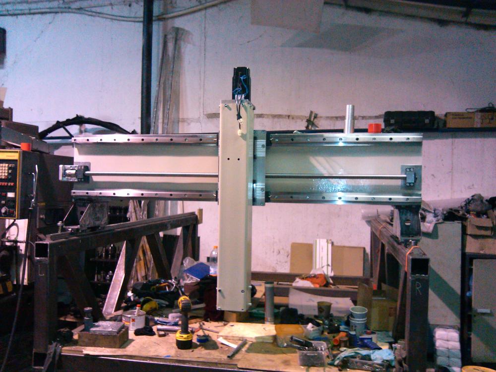

Доброго времени суток всем! Подскажите как лучше реализовать ось зет с рабочим ходом от 500мм. Для обработки пенопласта, но и по возможности для фрезеровки акп, оргстекло и пр.рекламные материалы.

На chipmaker есть проект: 1500х2000х500 Деревяшечный портальный фрезер "Железный дровосек".

kozlovod69 писал(а): На chipmaker есть проект: 1500х2000х500 Деревяшечный портальный фрезер "Железный дровосек".
вот это..... свисает :)

Хренасе.. Тоже думал просто про трубу на рельсах с швп, но думал что тяжёлая конструкция будет.. Потом увидел что туда ставят какието штоки, пневмо..итд и решил спросить. Вообще в моём случае основных два варианта:1)когда перемещается портал п-образный и 2)как этот дровосек)
1. У портала "п-образного" из за мощных ног вес всей конструкции увеличится.
2. На "мостовой" конструкции из за отсутствия боковин вес конструкции будет ниже.
Здесь на форуме рекомендовали размер балки:
если балка будет 2 метра, то минимальная труба это 200x200x8
если 1,5 метра - 180x180x6
если 1 метр - 160x160x6
если пол метра - 120x120x5
На станине еще можно сэкономить, но на балке - не стоит. Именно она висит в воздухе, держит все кареты и принимает вибрации от карет на себя.

Спасибо, учту. А как допустим рассчитать оптимальную нагрузку на шд по оси z. Т.е. конкретно если тупо ось зет делать из трубы 100 на 100 на 1000(образно) на рельсах и швп? Те метр трубы 13кг+шпиндель1,5в 4кг+мелочь(рельс и швп) + сам шд = около 20 кг. Так вот 20 кг на швп... Так вообще делают? (:

Нормально это будет для шд 34hs1456b? 8.4н/м такой у него вроде момент

R2d23d писал(а):Спасибо, учту. А как допустим рассчитать оптимальную нагрузку на шд по оси z. Т.е. конкретно если тупо ось зет делать из трубы 100 на 100 на 1000(образно) на рельсах и швп? Те метр трубы 13кг+шпиндель1,5в 4кг+мелочь(рельс и швп) + сам шд = около 20 кг. Так вот 20 кг на швп... Так вообще делают? (:
тут подробно

То что нужно! Спасибо!
