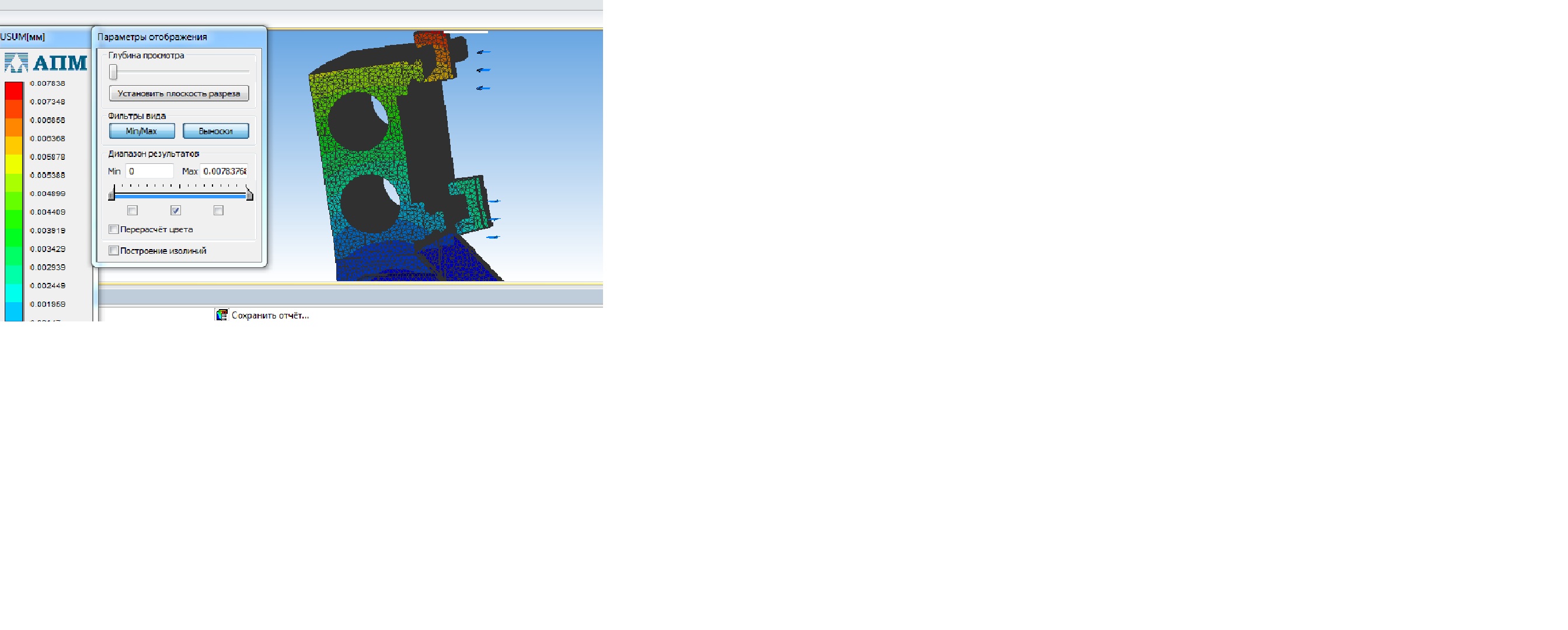

frezeryga писал(а):Я уже писал какой габарит балки считаю оптимальным для данной конструкции.
Только зря спросил. Ща попробую на кручение на двух каретках.

8 микрон при двух каретках по центру при 100 кг
Безымянный.jpg (1814 просмотров) <a class='original' href='./download/file.php?id=106902&mode=view' target=_blank>Загрузить оригинал (202.52 КБ)</a>
Re: Портальник по металлу (дубль 2)
От малоразнесенных каркток зетка будет страдать. Почти сотка для стали много. Ну и балка больше на кручение работает.

frezeryga писал(а):От малоразнесенных каркток зетка будет страдать. Почти сотка для стали много. Ну и балка больше на кручение работает.
Страдать, возможно. Хотя ширина плиты по Z минимум получится 160. 20 каретки длиннее.
Да и если быть честными ни когда там не будет нагрузки в 100 кг. Да же если и 50 то очень сомневаюсь. Сколько там по наминалу фрезы 6 мм нагрузка на неё?

Ща пересчитаю при 50 кг с уголками от УСП.
Ну нагрузки то небудет а микроколебания и вибрации вполне могут. Ну и станок не самолет лучше перебдеть и сделать с запасом тембооее по трудоемкости одинаково. В тонкой балке еще беда в том что она больше подвержена поводкам всяким при обработке просто не вижу причин так ужимать.

frezeryga писал(а):Ну нагрузки то небудет а микроколебания и вибрации вполне могут. Ну и станок не самолет лучше перебдеть и сделать с запасом тембооее по трудоемкости одинаково. В тонкой балке еще беда в том что она больше подвержена поводкам всяким при обработке просто не вижу причин так ужимать.
Ну что лучше перебдеть это понятно. При 50 кг смещение 2,5 микрона. Причина ужима в звготовке, побольше не нашлось, да и в размерах, не особо хочется грамоздить, так как стоять ему на балконе метр на два размерами.
Ну высота балки на общий габарит не влияет никак. Тогда проще из усп сделать первый вариант и незаморачиватся поскольку тут шило на мыло.

frezeryga писал(а):Ну высота балки на общий габарит не влияет никак. Тогда проще из усп сделать первый вариант и незаморачиватся поскольку тут шило на мыло.
Посмотрим, пока в раздумьях. Если заготовку не начали обрабатывать, может поищу побольше, ну а если стали, то ничего страшного, для моих целей жёсткости за глаза.
