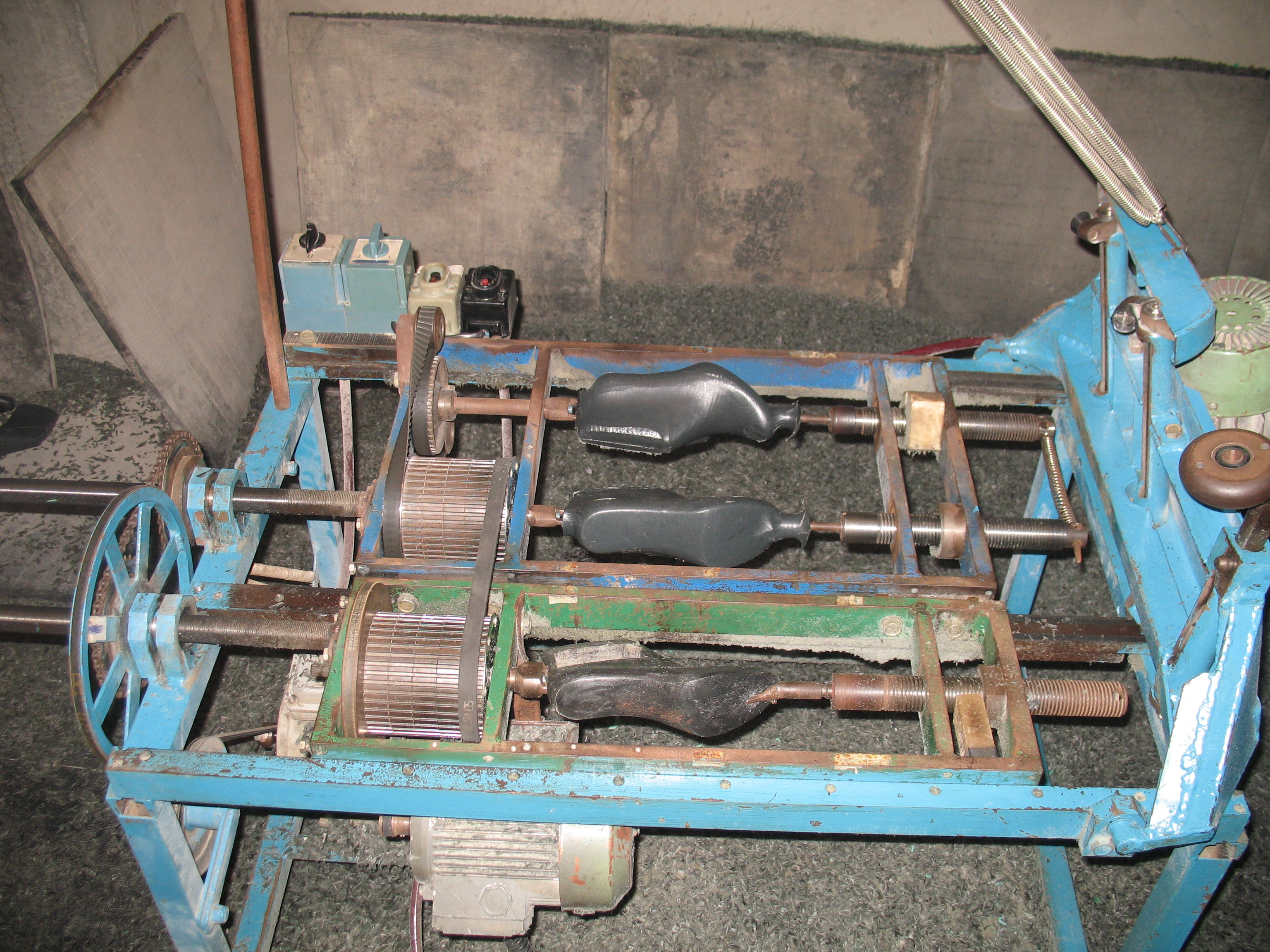

старый станок (3216 просмотров) <a class='original' href='./download/file.php?id=105930&mode=view' target=_blank>Загрузить оригинал (2.34 МБ)</a>
старый станок
Станок вытачивая колодку с модели может как увеличивать так и уменьшать размер.Работает на асинхронных трехфазных движках.Станок имеет три координаты. 1я координата—вращение колодки.2я координата—движение колодки горизонтально вдоль оси.3я—вертикально сверху давит под своей тяжестью копир-ролик в сборе с фрезами.Нужно установить на все три координаты шаговые движки с энкодерами или серводвигатели + програмное обеспечение. Также установить на вертикальную ось (копир- ролик)линейный или роторный энкодер,для сканирования колодки.
Всю механическую часть я соберу сам.А в электронике я слаб.
Сообщения: 5886
Re: помощь в сборке чпу
А эээ... не проще и дешевле это всё на 3д принтере выращивать ?
Вроде ведь невысокие требования к поверхности итп.

samvel писал(а): samvel
Если вы сделаете ЧПУ. То копир больше не нужен.
Если реставрировать этот копир тогда не нужны шаговые движки....и вообще само ЧПУ на фиг не нужно ему.
А то что вы задумали какой то гибрид.....мне думается что это деньги на ветер.

SVP писал(а):А эээ... не проще и дешевле это всё на 3д принтере выращивать ?
+ 3D сканер...

3д принтер не подходит. Колодка вытачивается из цельной полиэтиленовой балвашки. Итальянские станки весят порядка 7 тонн. Мой самодельный 200 кг. Скорость обработки у моего станка до 10 минут. Итальянского около 5-и. Для ЧПУ копир не нужен,но тогда нужен отдельно 3д сканер.Сейчас у меня более 1000 моделей колодок.Что занимает не мало места. А если иметь 3д сканер, можно сохранить отсканированные данные. Как мне известно контактный 3д сканер дешевле и проше чем лазерный. А может и нет???? Качество на ЧПУ выше,что не мало важно!
Ссылка станка со встроенным контактным сканером. https://www.youtube.com/watch?v=x-v6rQ4gHA0
Собрать механическую часть станка для меня не проблема.!

С выбором сканера не могу определиться.Требования к точности сканирования детали большие. Колодка бывает длиной до 350мм. Погрешность допустима 0,1мм. При этом поверхность гладкая, углы четкие. Процесс сканирования должен занимать -5 макс-10 мин.

я хотел бы более конкретно пояснить что требуется Самвелу это скорее гибрид ЧПУ и копировального станка
Стандартная технология это 1 сканирование образца. 2 создание 3Д модели .STL. 3 обработка на станке ЧПУ
Если исключить пункт 2 и со сканера получить данные в виде упрощенного G кода для 2Д обработки
(вращение заготовки принять одинаковым для сканера и для станка)
то для управления станком необходим контроллер для считывания
G кода. внесения поправочных козффициентов для 2 осей ( необходимо для получения разных размеров более подробно объяснит Самвел)
и управления серводвигателями
