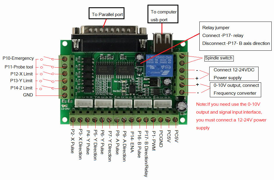

Спасибо большое, а не подскажете, какой мне нужен постпроцессор?
У меня самая распространенная плата управления на 5 осей
Electrical Drawing.jpg (3313 просмотров) <a class='original' href='./download/file.php?id=106880&sid=e01d82492090229323e786119a133c6f&mode=view' target=_blank>Загрузить оригинал (137.23 КБ)</a>
И управление самодельным станком от Mach3

Плата роли как правило не играет - это просто преобразователь сигналов. Важно кто генерирует импульсы управляющие. Mach3 - значит и постпроцессор нужен под Mach3. В списке стандартных есть трехосевой, завтра напишу как называется.
И на чипмейкере выкладывали пост под mach3.
http://www.chipmaker.ru/files/file/659/
Вот он. Я пользуюсь им, но уже многое переделал под себя, у меня не mach3. Возможно вам и переделывать ненадо будет.
