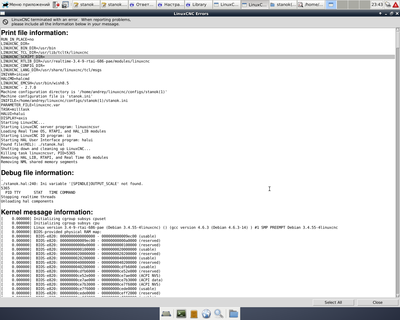

Подредактировал. Как обычно не работает.

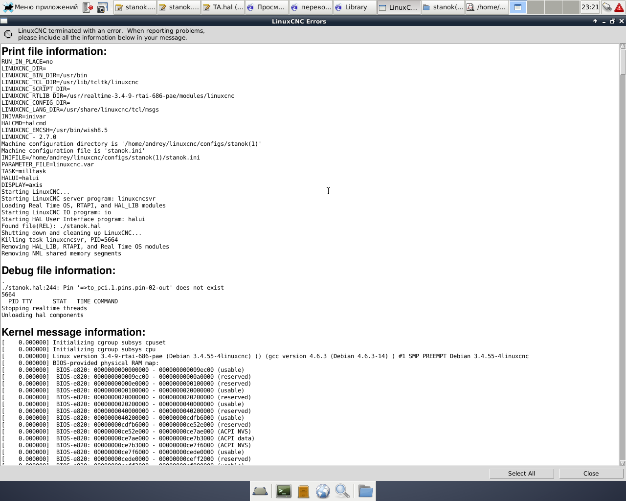

Вот что пишет.
фото15.png (2612 просмотров) <a class='original' href='./download/file.php?id=106593&mode=view' target=_blank>Загрузить оригинал (192.68 КБ)</a>
Сообщения: 8340
Репутация: 1589
Re: AG250CNC
Сообщение nkp »
ты "вырвал" кусок кода...
покажи исходный файл

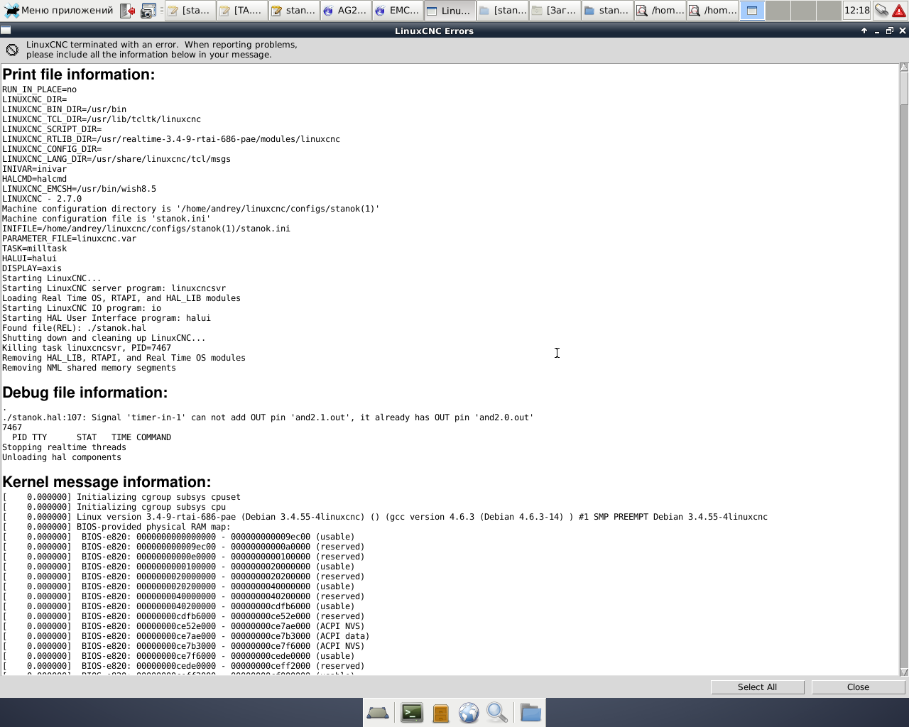

botcman
Сообщения: 557
Re: AG250CNC
Сообщение botcman »
Кусок взял из 77-го поста. Целиком кода у меня нет.
botcman
Сообщения: 557
Re: AG250CNC
Сообщение botcman »

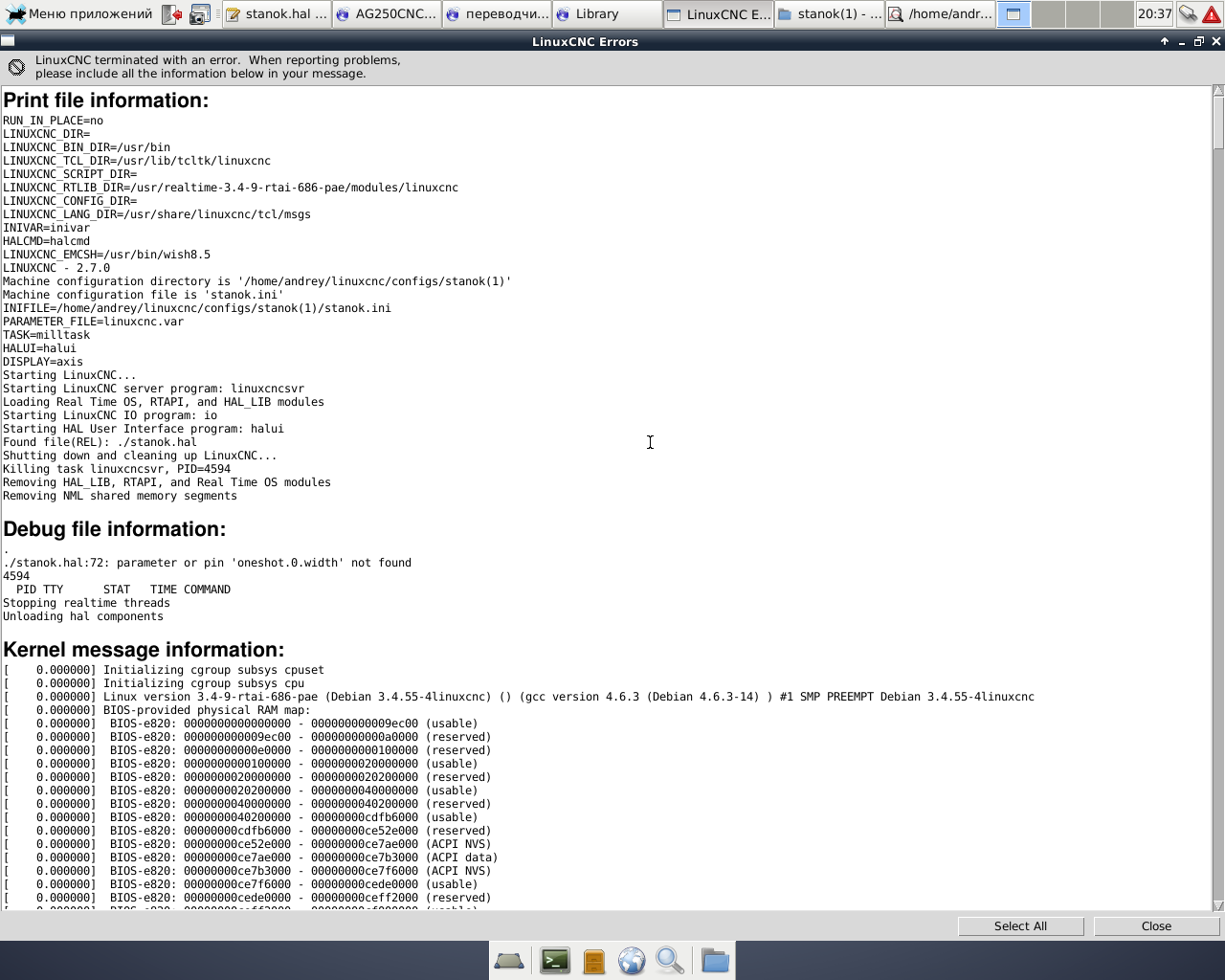

Заработало :cheesy:
Потихоньку начинаю догонять. Вот
loadrt trivkins
loadrt [EMCMOT]EMCMOT servo_period_nsec=[EMCMOT]SERVO_PERIOD num_joints=[TRAJ]AXES
# My driver
loadrt to_pci
loadrt pid names=pid.x,pid.z,pid.y
loadrt oneshot count=1
loadrt or2 count=1
loadrt and2 count=1
loadrt timedelay count=1
loadrt not count=1

addf oneshot.0                          servo-thread
addf or2.0                              servo-thread
addf and2.0                             servo-thread
addf timedelay.0                        servo-thread
addf not.0                              servo-thread

setp oneshot.0.width 10
net machine-is-on oneshot.0.in
net delay oneshot.0.out => or2.0.in0
net timer-delay => or2.0.in1
net rail-lube => or2.0.out
net rail-lube => to_pci.1.pins.pin-09-out
# интервал смазки 600 секунд длительностью 10 секунд
setp timedelay.0.on-delay 600
setp timedelay.0.off-delay 10
net machine-is-on => and2.0.in0
net timer-in => and2.0.in1
net timer-in-1 => and2.0.out
net timer-in-1 => timedelay.0.in
net timer-delay => timedelay.0.out
net timer-delay => not.0.in
net timer-in <= not.0.out

Пытаюсь сообразить управление шпинделем. Не выходит.

Вот что пишет.
фото16.png (2545 просмотров) <a class='original' href='./download/file.php?id=106741&mode=view' target=_blank>Загрузить оригинал (192.18 КБ)</a>
Фрост
Сообщения: 393
Зарегистрирован: 28 окт 2013, 00:18
Репутация: 23
Re: AG250CNC
Сообщение Фрост »
добавь output_scale в .ini в секцию шпинделя по аналогии с осями.
botcman
Сообщения: 557
Re: AG250CNC
Сообщение botcman »
Вроде бы добавил, нужно проверить.

Не выходит у меня со шпинделемю Выручайте.

botcman
Сообщения: 557
Re: AG250CNC
Сообщение botcman »
Жалоба
фото17.png (2469 просмотров) <a class='original' href='./download/file.php?id=106881&mode=view' target=_blank>Загрузить оригинал (190.6 КБ)</a>
MGG
Сообщения: 3673
Репутация: 1010
Re: AG250CNC
Сообщение MGG »
=>to_pci.1.pins.pin-02-out
Пробел поставь после =>
dtw.moscow@gmail.com
botcman
Сообщения: 557
Re: AG250CNC
Сообщение botcman »
Работает :D Спасибо!

Дописал смазку шпиндельной бабки. Не могу понять в чем косяк.
loadrt trivkins
# My driver
loadrt to_pci
loadrt or2 count=1
loadrt and2 count=2
loadrt timedelay count=2
loadrt not count=2
# THREADS
addf to_pci.1.update		       	servo-thread
addf motion-command-handler             servo-thread
addf motion-controller                  servo-thread
addf pid.x.do-pid-calcs 		servo-thread
addf pid.z.do-pid-calcs 		servo-thread
addf pid.y.do-pid-calcs 		servo-thread

# rail lube on/off #
# смазка при включении длительностью 10 секунд
#spinle lube on/off#
# интервал смазки 900 секунд длительностью 10 секунд
setp timedelay.1.on-delay 900
setp timedelay.1.off-delay 10
net spindle-on => and2.1.in0
net timer-in => and2.1.in1
net timer-in-1 => and2.1.out
net timer-in-1 => timedelay.1.in
net timer-delay => timedelay.1.out
net timer-delay => not.1.in
net timer-in <= not.1.out
net spindle-lube => to_pci.1.pins.pin-08-out

botcman
Сообщения: 557
Re: AG250CNC
Сообщение botcman »
Ошибка
фото18.png (2308 просмотров) <a class='original' href='./download/file.php?id=107250&mode=view' target=_blank>Загрузить оригинал (191.5 КБ)</a>
