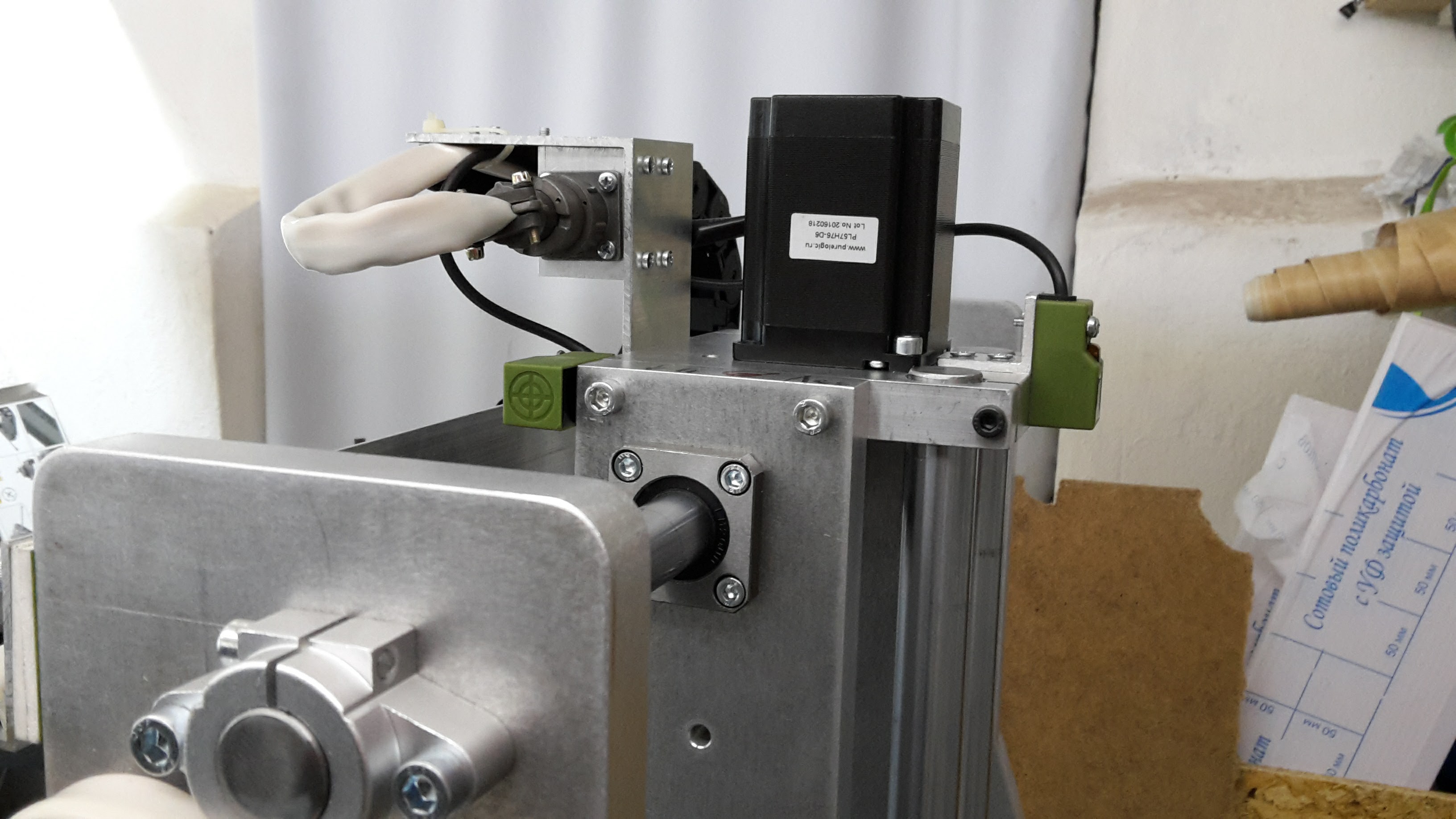

Пока суть да дело, поставил осевые упоры на все ШВП
Собрал на коленке из куска швеллера кронштейн для шпинделя Интерскол
и с его помощью вырезал более солидный кронштейн для шпинделя из 16й плиты
https://www.youtube.com/watch?v=RjbwRlVLRKI
Фреза 8мм двухперая, проходы по 0.5мм
Подача XY = 100 мм/мин, так как кронштейн из швеллера был ООчень так себе.. Погонял на разных скоростях станок, пока выяснил что максимальная скорость 3000 мм/мин
на скорости 3100 уже "запирает"
Установил настройки до 2900
Интересно - на 1204 швп с контроллерами M542H на двигателях 5776 ( 1.8° 3A) до скольки можно разогнаться ?
