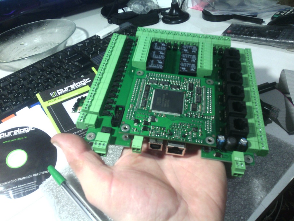

тут немного готов к обновлению . Купил у пурелоджика вот ->
kontroller-plcm-e3_1.jpg (5155 просмотров) <a class='original' href='./download/file.php?id=106096&mode=view' target=_blank>Загрузить оригинал (240.39 КБ)</a>
plcm-b1.jpg (5155 просмотров) <a class='original' href='./download/file.php?id=106097&mode=view' target=_blank>Загрузить оригинал (274.55 КБ)</a>
IMG_20170227_191429.jpg (5155 просмотров) <a class='original' href='./download/file.php?id=106098&mode=view' target=_blank>Загрузить оригинал (194.23 КБ)</a>
IMG_20170227_191450.jpg (5155 просмотров) <a class='original' href='./download/file.php?id=106099&mode=view' target=_blank>Загрузить оригинал (208.17 КБ)</a>
теперь появились вопроссы.
Кто такое подключал, напишите
есть пару вопросов. или кинте ссылку на тему кто эту плату запускал. ?

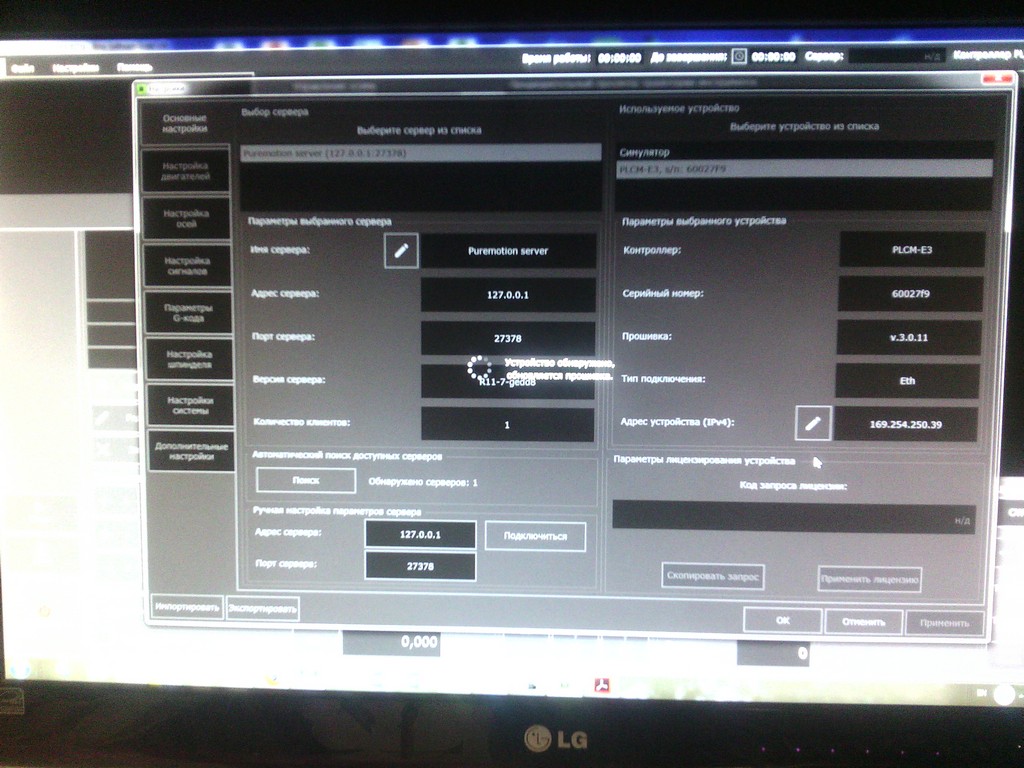

купил лицензию на пуремоушен
IMG_20170321_101100.jpg (4956 просмотров) <a class='original' href='./download/file.php?id=106705&mode=view' target=_blank>Загрузить оригинал (196.78 КБ)</a>

master_70 писал(а):купил лицензию на пуремоушен
шо стоит?
А что пурики чтото путное могут родить?
шо стоит?
связка 3Е+B1 получилось 20000 р
посмотрим . проверим.

master_70 писал(а):теперь появились вопроссы.
Я подключал, вся информация есть в инструкции, но изложена крайне неудобна. Плата выпускается давно, софт постоянно обновляется, но до сих пор достаточно сырой, раньше было много серьезных проблем. На сегодняшний день есть проблемы корректной работы паузы и запуска с определенного кадра при больших размерах УП, а также внезапные зависания после нескольких сотен повторений одной и той же УП. Плюс ко всему отвратительная техническая поддержка.
Сочувствую...
