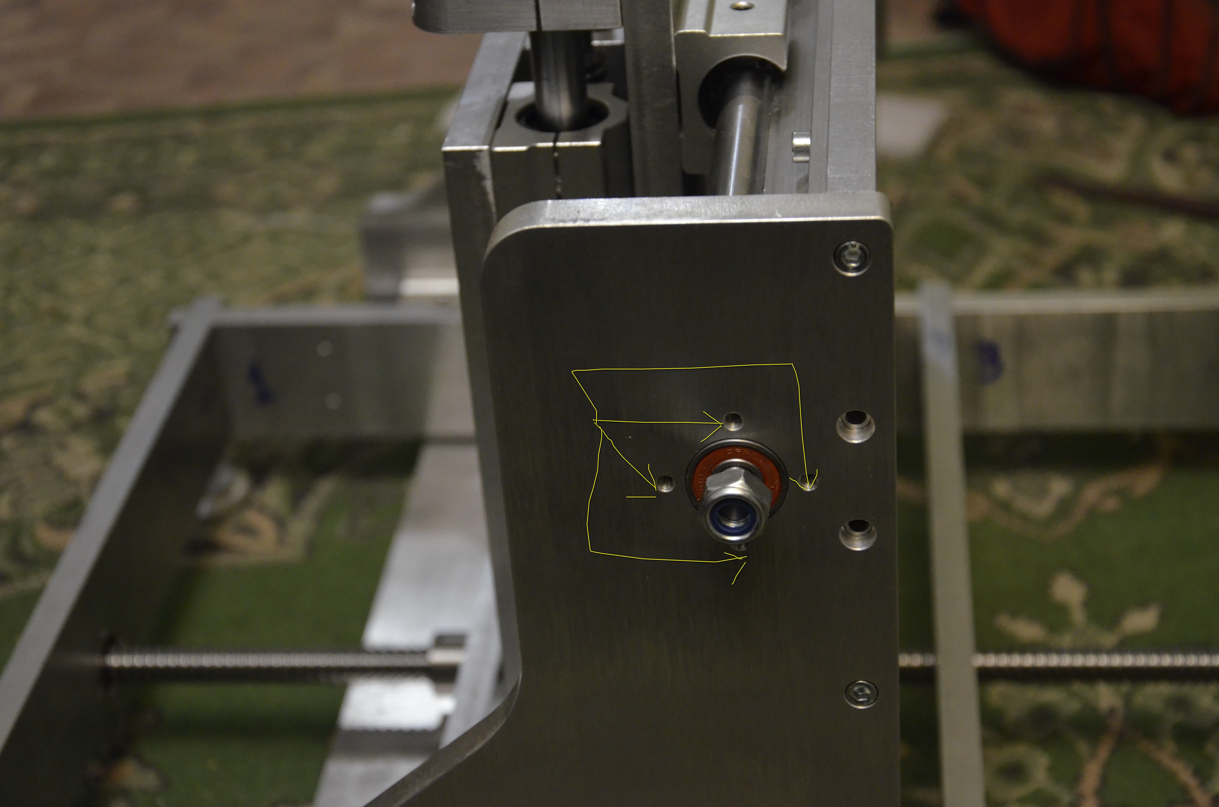

Разобью вопросы на несколько этапов.
Что закручивается в эти отверстия? такие же отверстия на оси Z в нижней части.

Re: Наборы "Вектроник" для самостоятельной сборки ЧПУ станка
Сообщение savo »
bbi2004 писал(а):Что закручивается в эти отверстия? такие же отверстия на оси Z в нижней части.
крышка подшипниковой опоры, ромбовидной или круглой формы.

Сообщение vektron »
Здравствуйте Борис!
Спасибо, что нашли время написать отзыв. Подшипники прикручиваются крышечками, которые по всей видимости я забыл Вам положить, за что приношу свои искренние извинения, в самое ближайшее время я их Вам вышлю.
В раме с одного боку просверлены отверстия и нарезана резьба, для крепления держателя кабельканала (фото приложил).
Раму нужно перебрать (фото приложил), маркером пронумерованы поперечины рамы, нужно поставить цифра к цифре, правильное положение пометил зеленым кружком, не правильно-красным. Желательно собрать раму правильно, так как посадочные плоскости под рельсы фрезеруются с установкой рамы в собранном виде.
