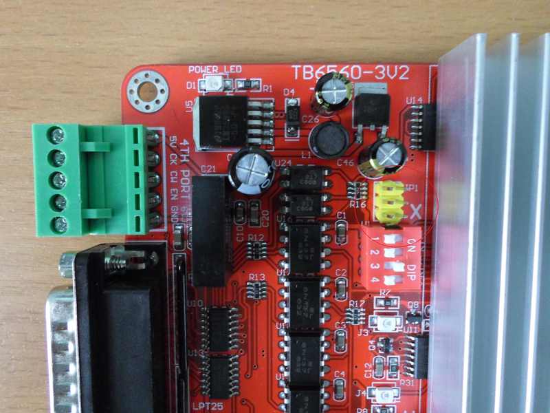

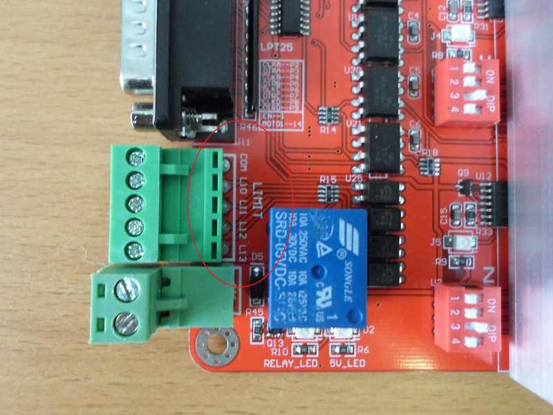

Здравствуйте.
имеется плата TB6560-3v2.
Подскажите как правильно подключить концевики, какой куда и за что отвечает разъем желтого цвета? похоже что что то перемычками нужно выставлять. но вот что?

adsound писал(а):за что отвечает разъем желтого цвета?
Разъем питания для подключения вентилятора. На крайнюю пару штырьков удобнее всего подвесить.

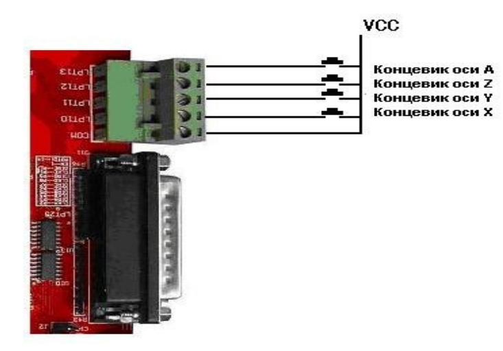

adsound писал(а):как правильно подключить концевики
1.PNG (3024 просмотра) <a class='original' href='./download/file.php?id=106029&mode=view' target=_blank>Загрузить оригинал (258.59 КБ)</a>

Спасибо!
