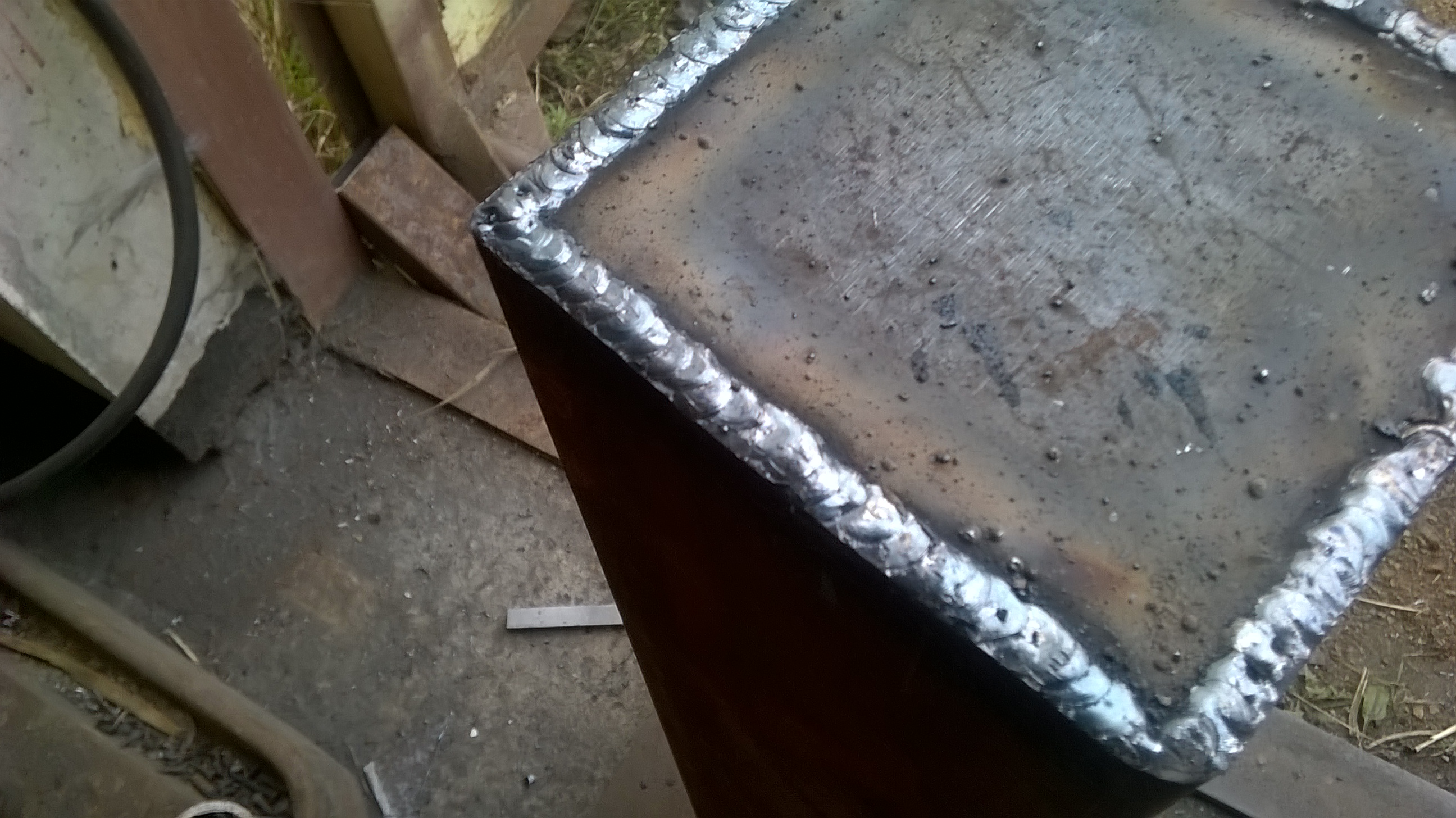

По установки.
заготовка трубы 100х100х3
2016-10-16 15-23-04.JPG (4110 просмотров) <a class='original' href='./download/file.php?id=105309&mode=view' target=_blank>Загрузить оригинал (1.3 МБ)</a>
примерка
2016-10-16 15-32-30.JPG (4110 просмотров) <a class='original' href='./download/file.php?id=105310&mode=view' target=_blank>Загрузить оригинал (1.38 МБ)</a>
торец
2016-10-16 15-36-12.JPG (4110 просмотров) <a class='original' href='./download/file.php?id=105311&mode=view' target=_blank>Загрузить оригинал (1.06 МБ)</a>
2016-10-16 15-52-08.JPG (4110 просмотров) <a class='original' href='./download/file.php?id=105312&mode=view' target=_blank>Загрузить оригинал (1.07 МБ)</a>
проверяем
2016-10-16 16-06-26.JPG (4110 просмотров) <a class='original' href='./download/file.php?id=105313&mode=view' target=_blank>Загрузить оригинал (1.22 МБ)</a>
зачищаем
2016-10-16 16-08-20.JPG (4110 просмотров) <a class='original' href='./download/file.php?id=105314&mode=view' target=_blank>Загрузить оригинал (1.25 МБ)</a>
компоновка
2016-10-19 20-02-46.JPG (4110 просмотров) <a class='original' href='./download/file.php?id=105315&mode=view' target=_blank>Загрузить оригинал (363.2 КБ)</a>
2016-10-19 20-03-32.JPG (4110 просмотров) <a class='original' href='./download/file.php?id=105316&mode=view' target=_blank>Загрузить оригинал (375 КБ)</a>
На управление включения/отключения стоит реле давления кп5 данфосс, настроенного на 8 бар. компрессор имеет 3 трубки: 2 всас и 1 нагнет,для хорошего прохождения воздуха решил поставить 2 фильтра (от бензонасоса авто), на выходе, сильфонная трубка ф12мм (подвода воды для крана из магазина сантехники) обратный клапан там же, регулятор давления фирмы (кратон)
