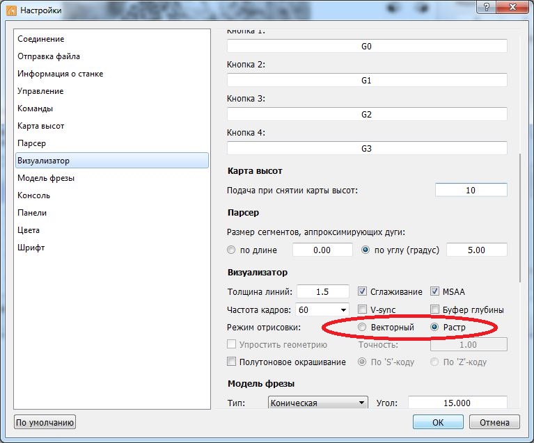

Всем привет! Может немного не по теме, но чтобы не плодить новых...
Суть вопроса в следующем: пытаюсь "пересесть" на свежую версию GRBL. https://github.com/Denvi/Candle/releases
Сегодня пробовал Candle_1.0.11 и Candle_1.1.7 на 2-х компьютерах. На версии 0.8.4 все работает прекрасно, кроме изображения в визуализаторе, там вместо изображения полоски.
Гепард1.JPG (5660 просмотров) <a class='original' href='./download/file.php?id=106395&mode=view' target=_blank>Загрузить оригинал (109.59 КБ)</a>
В версиях 1.0.** и выше, добавлена возможность отображения "Растр" и запуск с середины программы.
Гепард2.JPG (5660 просмотров) <a class='original' href='./download/file.php?id=106396&mode=view' target=_blank>Загрузить оригинал (116.03 КБ)</a>
Гепард3.JPG (5660 просмотров) <a class='original' href='./download/file.php?id=106397&mode=view' target=_blank>Загрузить оригинал (108.08 КБ)</a>
Картинка стала отображаться корректно (если выбрать "Растр", если "Векторный" все равно полоски), но программа стала вылетать при нажатии "Отправить" или попытке редактирования программы в теле GRBL.https://youtu.be/3opuLpvnWJ8
https://youtu.be/MdQitJu38HE
Пытаюсь общаться с автором, но пока глюк не выявлен... https://github.com/Denvi/Candle/issues/124 Отправил ему "Кота"
Cat2.txt
(2.07 МБ) 1146 скачиваний
именно на эту УП так реагирует GRBL...
Убедительная просьба проверьте на своих граверах на вылетание Candle_1.0.11-1.1.7 https://github.com/Denvi/Candle/releases
Спасибо!
P.S. Автор прислал на замену экзешник. Вроде перестало вылетать! Проверьте пожалуйста.

gekz писал(а):а чё у кота пол башки нету?
упс, сорь
полосами пол башки нету
в растре всё ок
завтра проверю
Голова на месте! Проверил на гравере, все работает! Можно пересаживаться на свежие версии Grbl.

gekz писал(а):Проверил
На старых версиях то ж работает
В начале файла есть знак % его удали и все заработает.
Суть моего сообщения в том, чтобы перейти на версии Candle_1.0.11 и выше, при чем тут старые версии!
