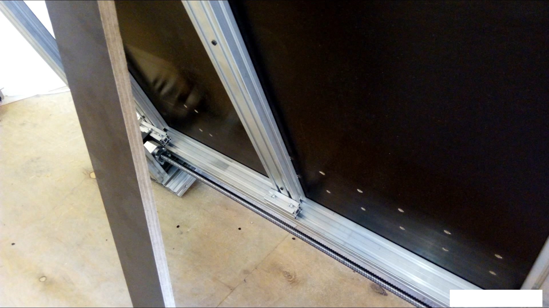

Недавно изучаю построение станка с чпу, в основном читаю, пишу на форумах мало, т.к. сначала всегда все изучаю и обдумываю. Читал эту тему, во многом согласен, но недавно наткнулся на видео со станком в котором многое противоречит и сделано как тут пишут из палок и отходов жизнедеятельности. Размеры станка предположительно 900*1200*100. По большому счету я думаю о жесткости тут ничего не скажешь, в сязи с этим и о точности тоже, на оси х стоят рельсовые направляющие, на остальных валы на опоре. Собственно интересно мнение в отношении данного станка.
Напоследок видос работы данного станка https://www.youtube.com/watch?v=ZJwYLwqI04U

Сообщения: 4510
Re: кандидатура на народный станок 400х300х100
Для деревообработки и +-0,5 мм не критично. Если нужны более точные размеры то тот станок, что на фото/видео не годится. Я свой фанерный станок только что закончил юстировать. На холостом ходу оси отклоняются на +-5 соток, стол прыгает в пределах +-7 соток (это после фрезеровки жертвенного стола). если кладешь руку на стол, то прогибается стол на 2 сотки. Отсюда следует, что на точные делали станок не годится. а вот фанеру кроить, или 3D рельеф резать самое оно

а винтовая передача такой длинны? мне почему то кажется что на такой длинне полюбому будут не малые биения
ultrus
Сообщения: 2039
Репутация: 1329
Откуда: Воронеж
Сообщение ultrus »
vsrgv писал(а):а винтовая передача такой длинны?
Это вы про какой станок? Какая длина вас смущает?
Фердинанд Порше
vsrgv
Сообщения: 11
Зарегистрирован: 16 мар 2017, 17:04
Настоящее имя: Рома
Откуда: Чебоксары
Сообщение vsrgv »
про фанеру, около метра
