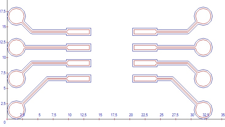

В процессе разработки программы для засветки фоторезиста, получилась дополнительная опция о которой не планировал....
После парсинга гербер файла, получаю такую штуку:
2017-03-19_233629.jpg (4266 просмотров) <a class='original' href='./download/file.php?id=106529&mode=view' target=_blank>Загрузить оригинал (27.43 КБ)</a>
После объедения всех полигонов:
2017-03-19_233730.jpg (4266 просмотров) <a class='original' href='./download/file.php?id=106528&mode=view' target=_blank>Загрузить оригинал (25.02 КБ)</a>
Получаю траекторию контактов и проводников, и дальше стояла задача получить траектории по которым засвечивать, с уменьшением обводки на размер диаметра луча, на картинке красным как-раз эта траектория.
2017-03-19_233804.jpg (4266 просмотров) <a class='original' href='./download/file.php?id=106527&mode=view' target=_blank>Загрузить оригинал (70.68 КБ)</a>
И неожиданно заметил что если не уменьшать значение обводки, а увеличивать, то получаем траекторию для фрезеровки:
2017-03-19_233827.jpg (4266 просмотров) <a class='original' href='./download/file.php?id=106525&mode=view' target=_blank>Загрузить оригинал (87.9 КБ)</a>
2017-03-19_233848.jpg (4266 просмотров) <a class='original' href='./download/file.php?id=106526&mode=view' target=_blank>Загрузить оригинал (94.4 КБ)</a>

Сообщения: 4605
Re: Мои увлечения, и прочие штуки :-)
Для простых схем без полигонов уже получаю траекторию с положительным/отрицательным отступом от оригинальной траектории, так-что думаю скоро уже смогу показать результаты :-)

Сообщения: 4605
Сегодня добился получения G-кода (без оптимизации холостого хода):
2017-03-27_175612.jpg (4149 просмотров) <a class='original' href='./download/file.php?id=107278&mode=view' target=_blank>Загрузить оригинал (356.39 КБ)</a>
для проверки вместо включения выключения лазера, использовал ось Z:
2017-03-27_175640.jpg (4149 просмотров) <a class='original' href='./download/file.php?id=107279&mode=view' target=_blank>Загрузить оригинал (140.88 КБ)</a>
так-что процесс почти дошел до тестов :-)

Сообщения: 4605
AndyBig писал(а):Гм... Не факт, что такой способ засветки на подобных полигонах выйдет быстрее, чем просто засветка растром. Дело в том, что тут станку придется гораздо больше ускоряться и замедляться. Если это не сверхбыстрый станок с очень большим возможным ускорением осей, то он просто не будет успевать выходить на полную скорость, постоянно будет в режиме ускорения или замедления.
Но я могу получить траекторию, которую получают при гравировке плат, для удаления лишней меди (на рисунке красным):
2017-03-29_113605.jpg (4067 просмотров) <a class='original' href='./download/file.php?id=107407&mode=view' target=_blank>Загрузить оригинал (146.17 КБ)</a>
Увеличив немного мощности лазера, фоторезист окажется пересвечен, и если потом на 1-2 минуты плату посветить под УФ-лампой, и потом смыть фоторезист, то мы получим по идее более быстрый вариант, при использовании больших полигонов на плате.
К стати вот как выглядит эта плата, после генерации диптрейсом, но до объединения в цельные полигоны :-) :
2017-03-29_113524.jpg (4067 просмотров) <a class='original' href='./download/file.php?id=107408&mode=view' target=_blank>Загрузить оригинал (149.17 КБ)</a>
