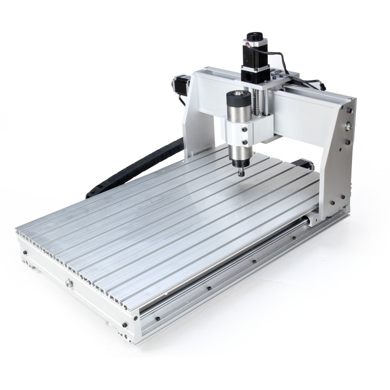

Всем привет.
Какую трубу выбрать для стола и из чего сделать столешницу? На фрезере собираюсь резать пвх, акрил, композит. Подскажите кто чем может)

Если имеется ввиду проф.труба, то с максимальной толщиной стенки. Бюджетный вариант жертвенного стола - МДФ или фанера.

квадрат - не самая удобная форма для поля обработки. Если нет значимых причин делать именно такую (стандартные заготовки, например), то лучше соорудить прямоугольник, пусть и той же площади.

Да, профильная труба. А каких размеров брать трубу, и насколько массивный должен быть стол?
Жертвенный стол будет пвх 6-10мм, основной стол с пазами для крепления хотел сделать из алюминиевого профиля шириной 100мм х 10шт, но этот профиль 800р за метр, как-то дороговато.
Квадратная форма мне тоже не очень импонирует, наверно уменьшу одну сторону до 700-800мм

вы нарисуйте хоть примерно, что собой будет представлять у вас стол из трубы. А то одно дело, если там решетка для крепления мдф, другое - сваренная со сплошным заполнением "типа плита". И будет ли стол несущим для остальной конструкции.

Ну вот такой:
HTB1MxbWMVXXXXauXpXXq6xXFXXXB.jpg (2968 просмотров) <a class='original' href='./download/file.php?id=106294&mode=view' target=_blank>Загрузить оригинал (85.38 КБ)</a>
