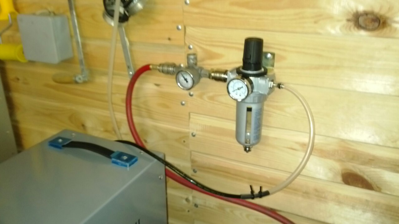

Ещё немного , ещё чуть-чуть и надеюсь эта штуковина заработает . Вытяжку сделал, охлаждение подключил теперь нужен столик .
IMG-20170315-WA0000.jpeg (4310 просмотров) <a class='original' href='./download/file.php?id=106105&mode=view' target=_blank>Загрузить оригинал (629.32 КБ)</a>
Alex52
Сообщения: 253
Зарегистрирован: 13 сен 2012, 22:21
Репутация: 68
Откуда: Нижний Новгород
Re: Проект станка 80W-100W с полем 900х600
Сообщение Alex52 »
Полагаю что моя вихревая ветродуйка не справиться и не даст нудного давления , вот и пришлось подводить воздух под давлением . И за одно доделываю игольчатый стол
