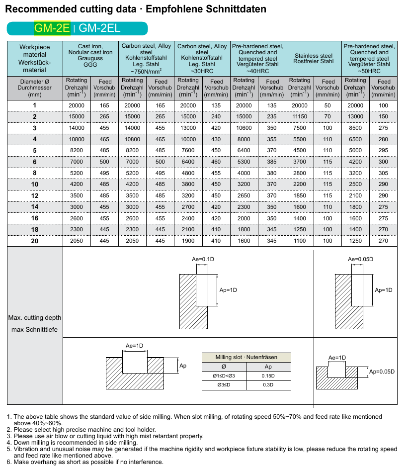

Посоветуйте фрезу для стали 316L. Нужная толщина 3мм. Паз сквозной 0,8мм. Так же посоветуйте режим.
LinuxGuru
Сообщения: 69
Зарегистрирован: 20 сен 2015, 00:24
Настоящее имя: Andrei
Re: Посоветуйте фрезу и режим
Сообщение LinuxGuru »
Попробуйте ZCC-CT серию GM. Режимы в приложении.
Насчет глубины за проход ничего сказать не могу.
ZCC.CT GM-2E Recommended Cutting Data.png (2066 просмотров) <a class='original' href='./download/file.php?id=106205&mode=view' target=_blank>Загрузить оригинал (157.19 КБ)</a>
