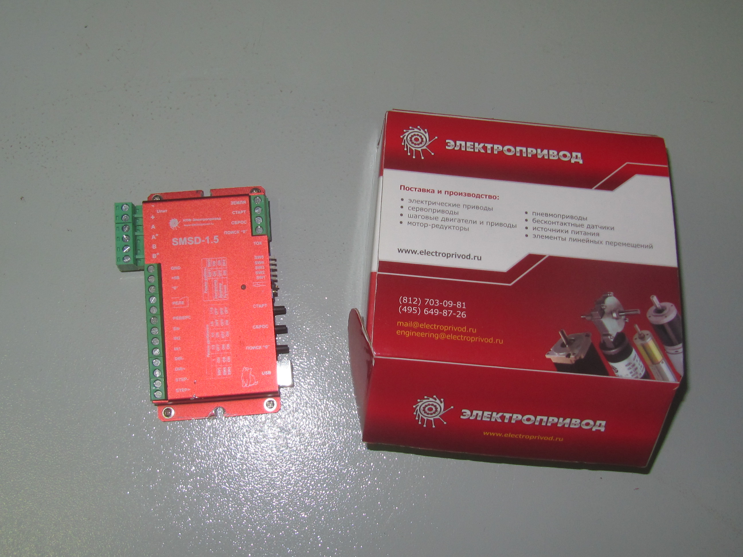

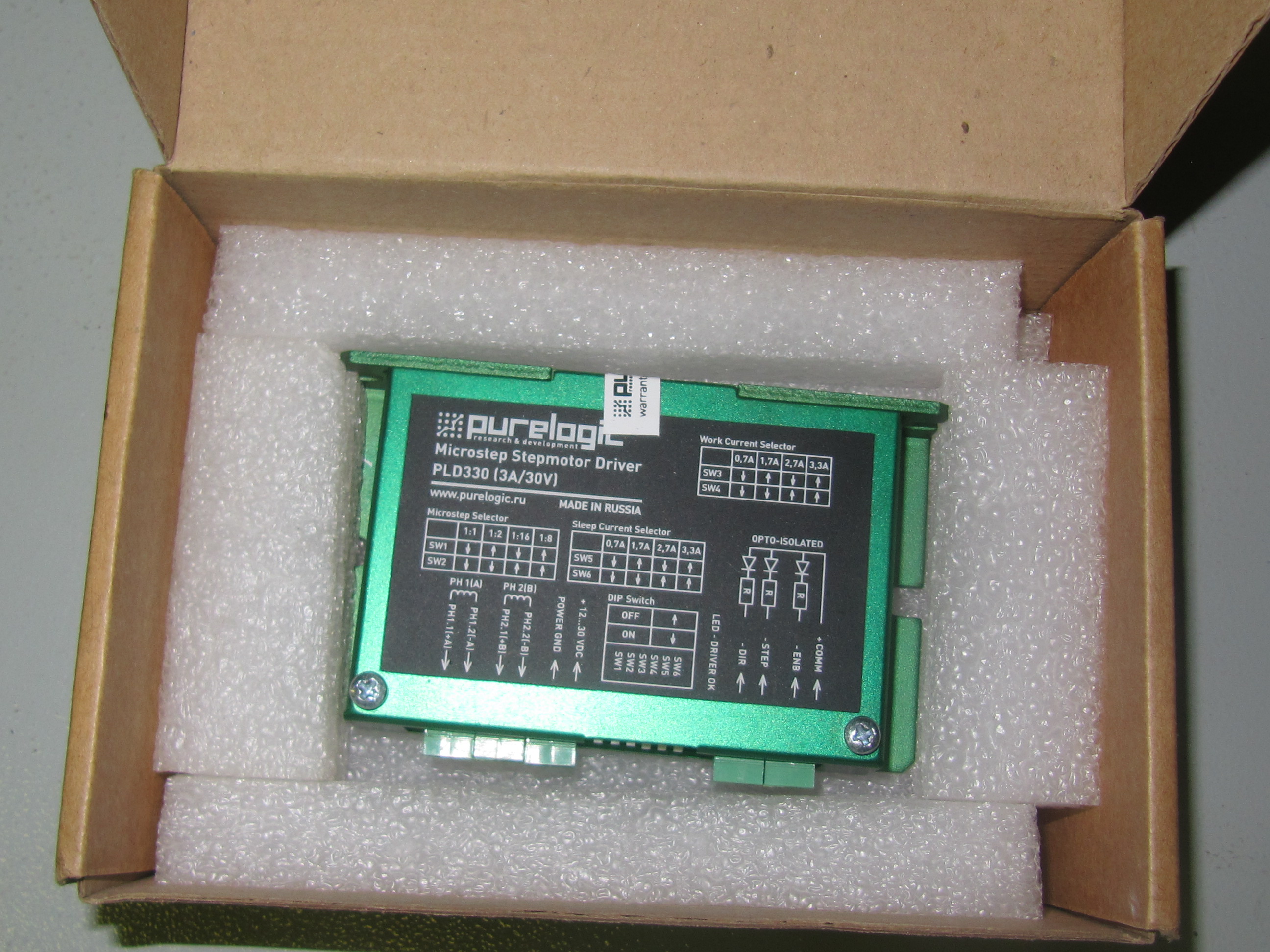

Продам драйверы SMSD-1,5 и PLD330
Сообщение north_89 »
Продам контроллеры б/у но в очень хорошем состоянии, с родными коробочками. Причина продажи - брались под проект хоть и не связанный со станками, но не пригодились там.
IMG_8881.JPG (3748 просмотров) <a class='original' href='./download/file.php?id=105918&mode=view' target=_blank>Загрузить оригинал (1.19 МБ)</a>
IMG_8893.JPG (3748 просмотров) <a class='original' href='./download/file.php?id=105919&mode=view' target=_blank>Загрузить оригинал (1.03 МБ)</a>
SMSD-1,5 - 4000 руб
PLD330 - 2500 руб
За оба сразу 5500 руб.
Забрать в Москве можно на Авиамоторной. В регионы отправлю почтой или транспортной компанией.
Связь строго по телефону 8-915-407-51-3девять Антон.
