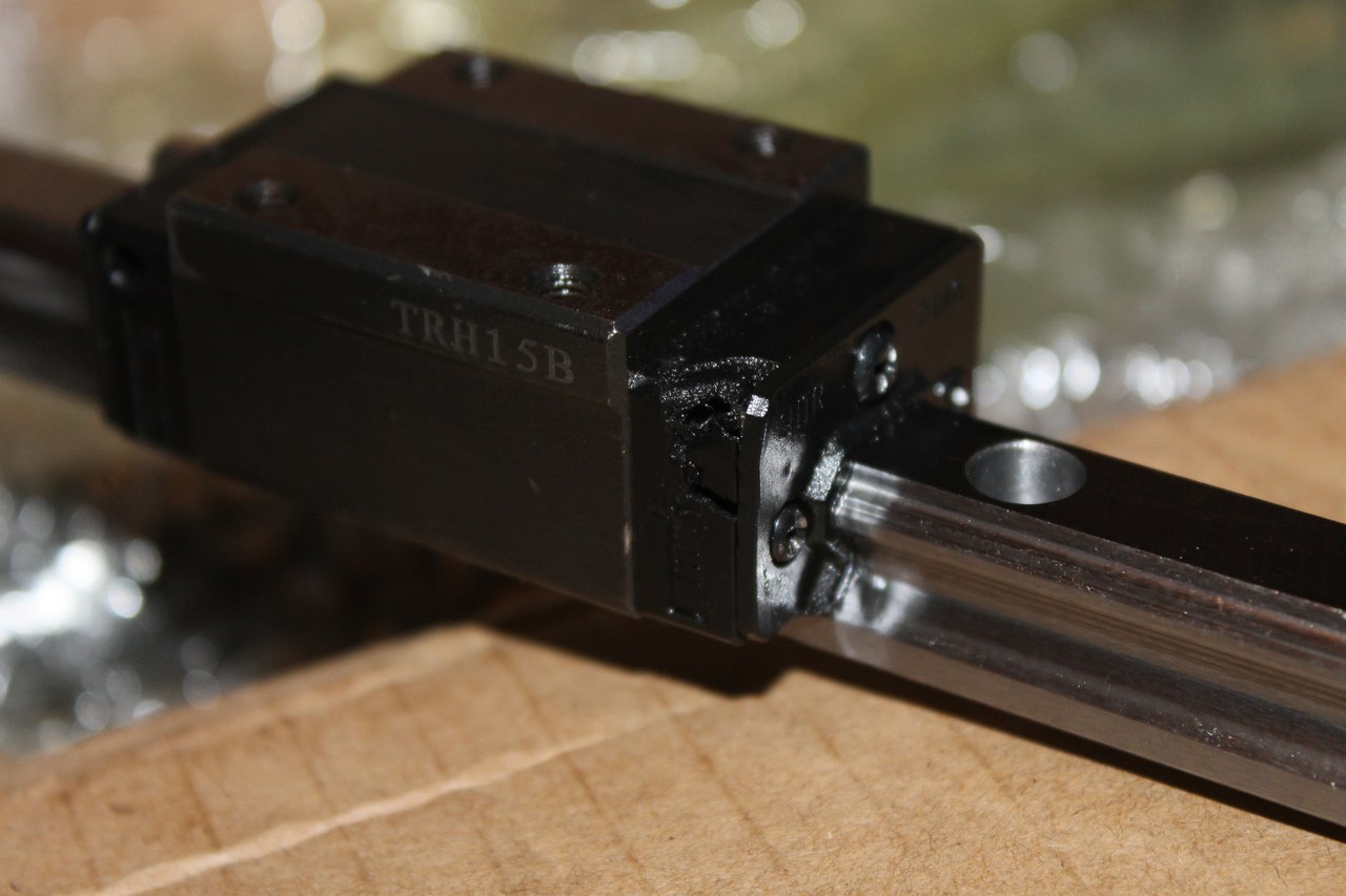

поговорил с китайцем, блок вышлет ещё один
Грёбаная наша почта (2007 просмотров) <a class='original' href='./download/file.php?id=105909&mode=view' target=_blank>Загрузить оригинал (117.22 КБ)</a>

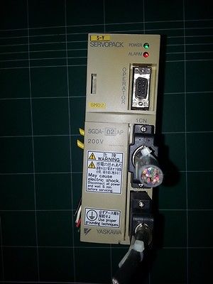

что скажите про вот такие привода? Использовал кто такие?
s-l400.jpg (1972 просмотра) <a class='original' href='./download/file.php?id=105912&mode=view' target=_blank>Загрузить оригинал (18.26 КБ)</a>
Re: Портальник по металлу (дубль 2)
яскава, первая сигма. простой как табуретка. питание 1 фаза 220 вольт. управление по степ-диру.. разъемы простые. не дифцит.. че еще сказать ? 200 ватт....
Lafayette
Сообщения: 3349
Репутация: 445
Сообщение Lafayette »
Hanter писал(а):яскава, первая сигма. простой как табуретка. питание 1 фаза 220 вольт. управление по степ-диру.. разъемы простые. не дифцит.. че еще сказать ? 200 ватт....
Простая как табуретка-это хорошо или плохо?
Питание мне такое и нужно(в квартире 3 фазы нет)
Можете подробнее, как себя ведёт и т.д. или это говно и искать что-то лучше?
Lafayette писал(а):Можете подробнее, как себя ведёт и т.д. или это говно и искать что-то лучше?
Можно купить по круче и дороже типо с автонастройкой некоторых параметров и тд... На простом станочке должен нормально работать. По мне, лучше шаговиков :)
Да понимаю что лучше шаговиков, вот и рыщу цена-качество, даже лучше сказать дёшего и сердито.
Читал где-то в статье что Вы управляете сервоками по степ/дир, и как вам?
Нормально они себя ведут. хороший простой привод.

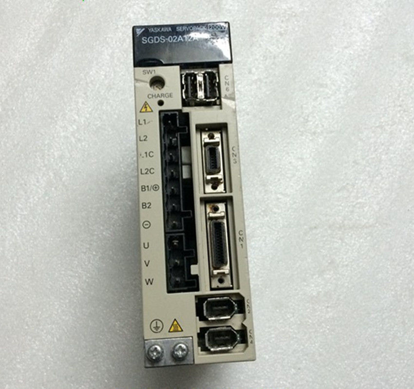

А что скажите о таких, в чём разница с предъидущими?
s-l1600 %281%29.jpg (1845 просмотров) <a class='original' href='./download/file.php?id=106014&mode=view' target=_blank>Загрузить оригинал (52.4 КБ)</a>
s-l1600.jpg (1845 просмотров) <a class='original' href='./download/file.php?id=106015&mode=view' target=_blank>Загрузить оригинал (95.65 КБ)</a>
Разница в мануалах. если вам лень скачать мануал и посмотреть чем отличается один привод от другого - то извините хочется спросить - вы сюда зачем пришли ? чтоб вас всему научили ? разжевали и в рот положили ? или вас в гугле забанили ? по первому приводу на обложке написано какие моторы к нему подходят.. даже сам мануал читать не нада - просто на обложку посмотреть.. это так тяжело сделать ?? тогда на основании чего вы пишете свое "авторитетное" мнение про степ-дир, рывки и прочее ?? как то странно получается - мануалы ? не, не читал... но мнение имею....

Hanter писал(а):Разница в мануалах. если вам лень скачать мануал и посмотреть чем отличается один привод от другого - то извините хочется спросить - вы сюда зачем пришли ? чтоб вас всему научили ? разжевали и в рот положили ? или вас в гугле забанили ? по первому приводу на обложке написано какие моторы к нему подходят.. даже сам мануал читать не нада - просто на обложку посмотреть.. это так тяжело сделать ?? тогда на основании чего вы пишете свое "авторитетное" мнение про степ-дир, рывки и прочее ?? как то странно получается - мануалы ? не, не читал... но мнение имею....
Прежде чем что-то спросить, изначально ищу сам. Мануалы я пытался читать с кривым гуглпереводчиком. Дело в том если бы понимал что там пишут. Даже если что-то понимаю, но всегда есть сомнение правильно ли я понял.
По поводу степ-дир, это всего лишь предположение. Так как почитав тему понял что для одного хорошо аналог, для другого цифра.
Тока никто не говорит конкретно где именно хорош аналог а где степдир.
