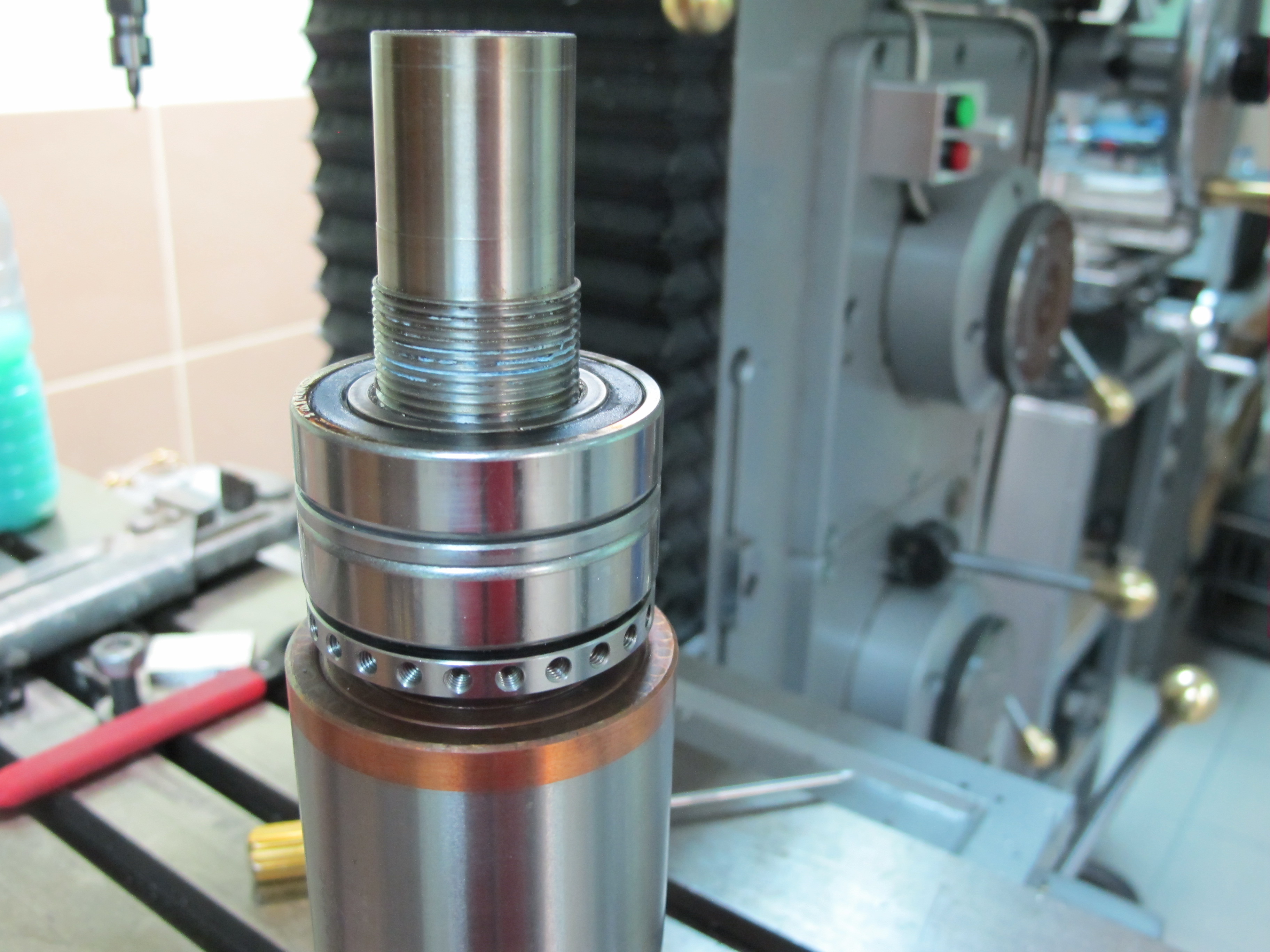

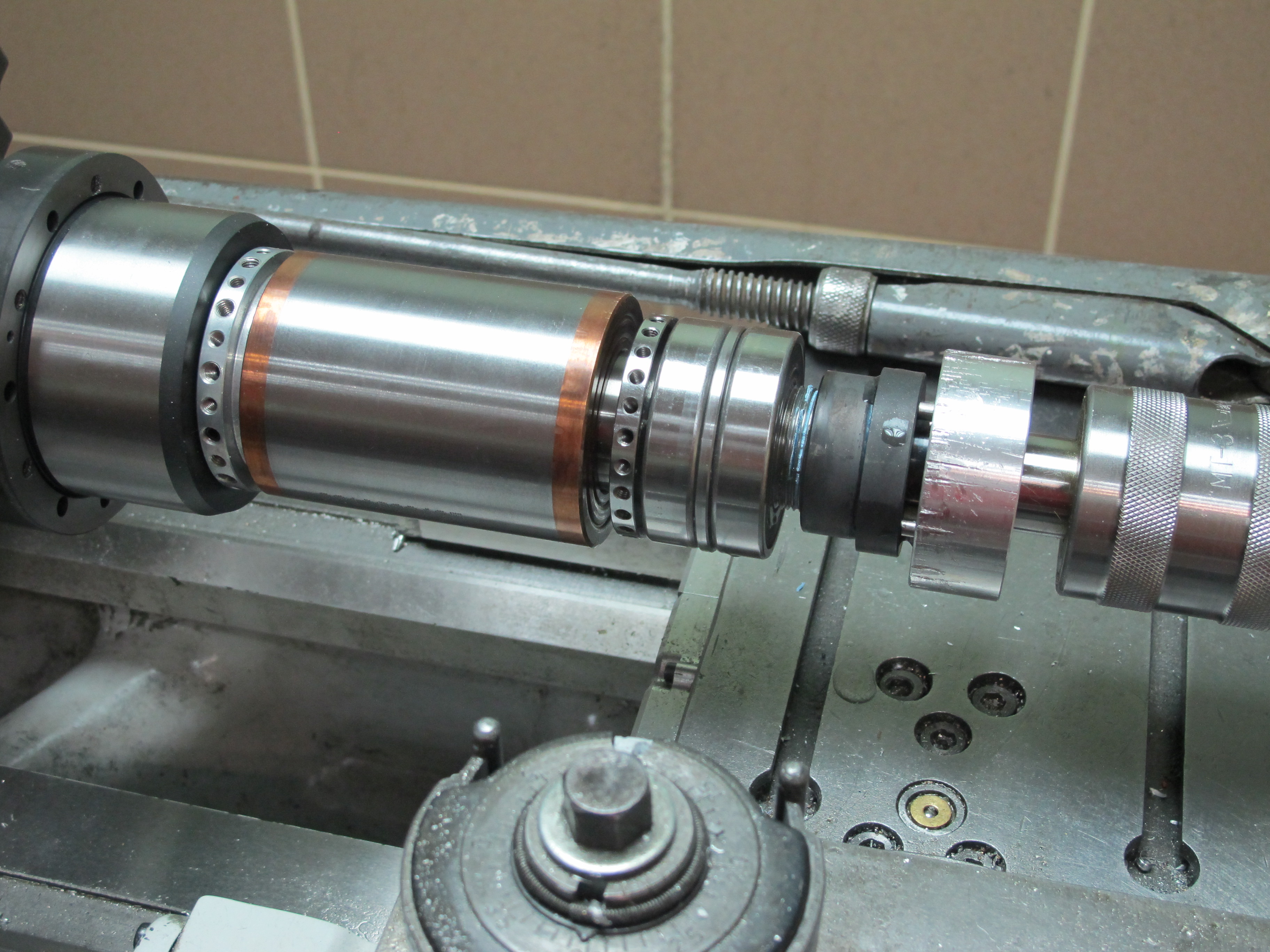

Пришла пора менять подшипники, пока только верхние
но скоро возможно и нижние , уже заказал и их
дело было как то так, сперва поузнавал у товарищей как там устроено , потом сделал ключики и приспособу для одевания съемника на подшипники
конечно приклеено все капитально, хуже всего отошла верхняя гайка
сперва 2 раза грел без фанатизму, но без результата
потом прогрел капитально и с большим трудом сдернул, рычаг газовый ключ
завтра покупаю спрей охладитель, хочу попробовать снять подшипники целиком

Сколько часов отработал шпиндель?
Моточасов не считал, но алюминия обработано довольно много
может их еще можно было эксплуатировать, вроде не грелись , не люфтят
но появился шумок на 14000, решил не рисковать, не дай бог провернет, потом ремонт не реально дорогой :)
Заморозка работает :good:
немного нагрел подшипники феном, потом дунул заморозку в шпиндель и слезло в легкую
осмотрел старые подшипники, на них нет ни каких стрелок
на новых есть типо стрелок , я так понимаю нужно ставить так , что бы стрелки совпали на обоих подшипниках?
померил проставочные кольца, внутреннее кольцо толще внешнего на 1 сотку
мерил подшипники, обоймы практически одинаковые по толщине, не похоже что их сшлифовывали
пыс, нашлись нужные стрелки на новых подшипниках :) на торцах

Так в оригинале радиальные. А новые радиально упорные
вон чего , понятно
