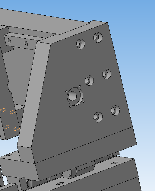

А что думаете насчет кол-ва и размеров болтов крепления балки портала к её стойкам?

Udjin писал(а):Пожалуй, соглашусь, что в данном случае сработает "лучше меньше, да лучше". И хотя В95ПЧТ2 хорошо держит резьбы, не порвите их. Аккуратненько давите. Лучше в несколько подходов, аккуртатно выжимая.
Т.е. думаете, что лучше все же заменить 8 болтов М8 на, допустим 6 болтов М12?
Посмотрел сейчас таблицу затяжки болтов 12,9 класса прочности, для М8 с шагом 1,25 усилие 38,4 Н*м, для М12 с шагом 1,75 усилие 130,6 Н*м, т.е. в три раза больше.
Таким образом, один болт М12 по "силе прижима" заменяет три болта М8, и это при условии, что усилие прижима можно просто складывать. А можно ли?..
Перерисовал узел крепления балки к стойкам. За счет увеличения толщины балки с 50 до 70 мм удалось воткнуть 6 болтов М12:
2017-03-11_131505.png (2970 просмотров) <a class='original' href='./download/file.php?id=105629&mode=view' target=_blank>Загрузить оригинал (20.72 КБ)</a>
Крепление стойки к пластинам кареток Х оставил без изменений, на болтах М8.
Масса балки выросла с 14 до 22 кг. Нехило так...

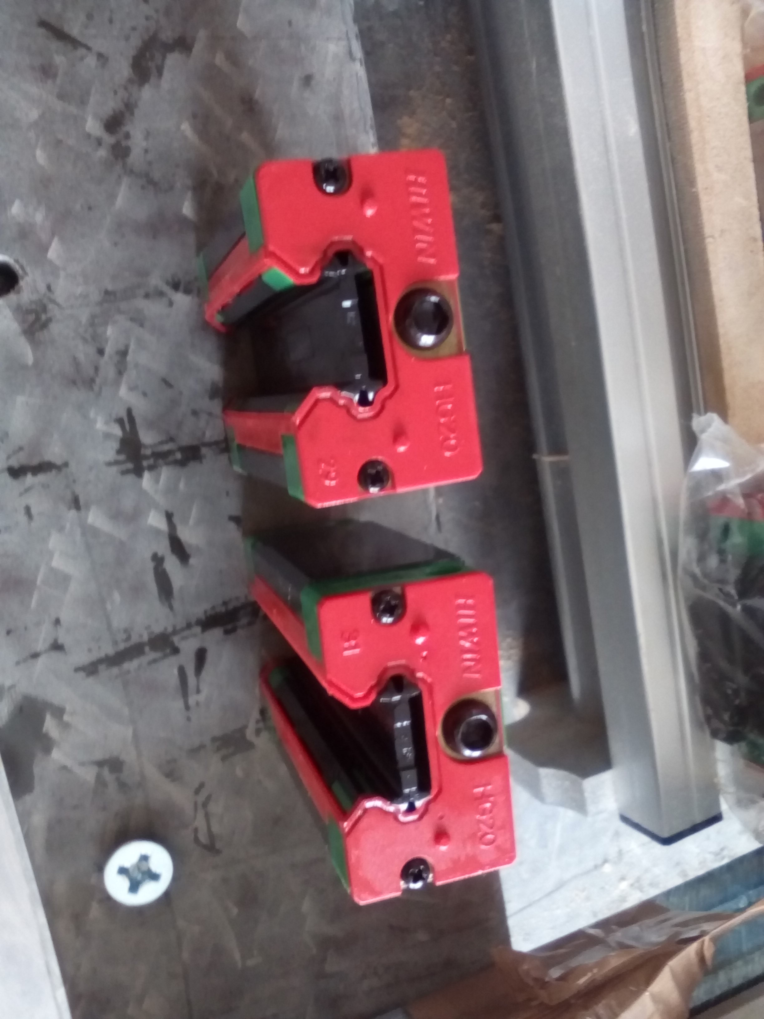

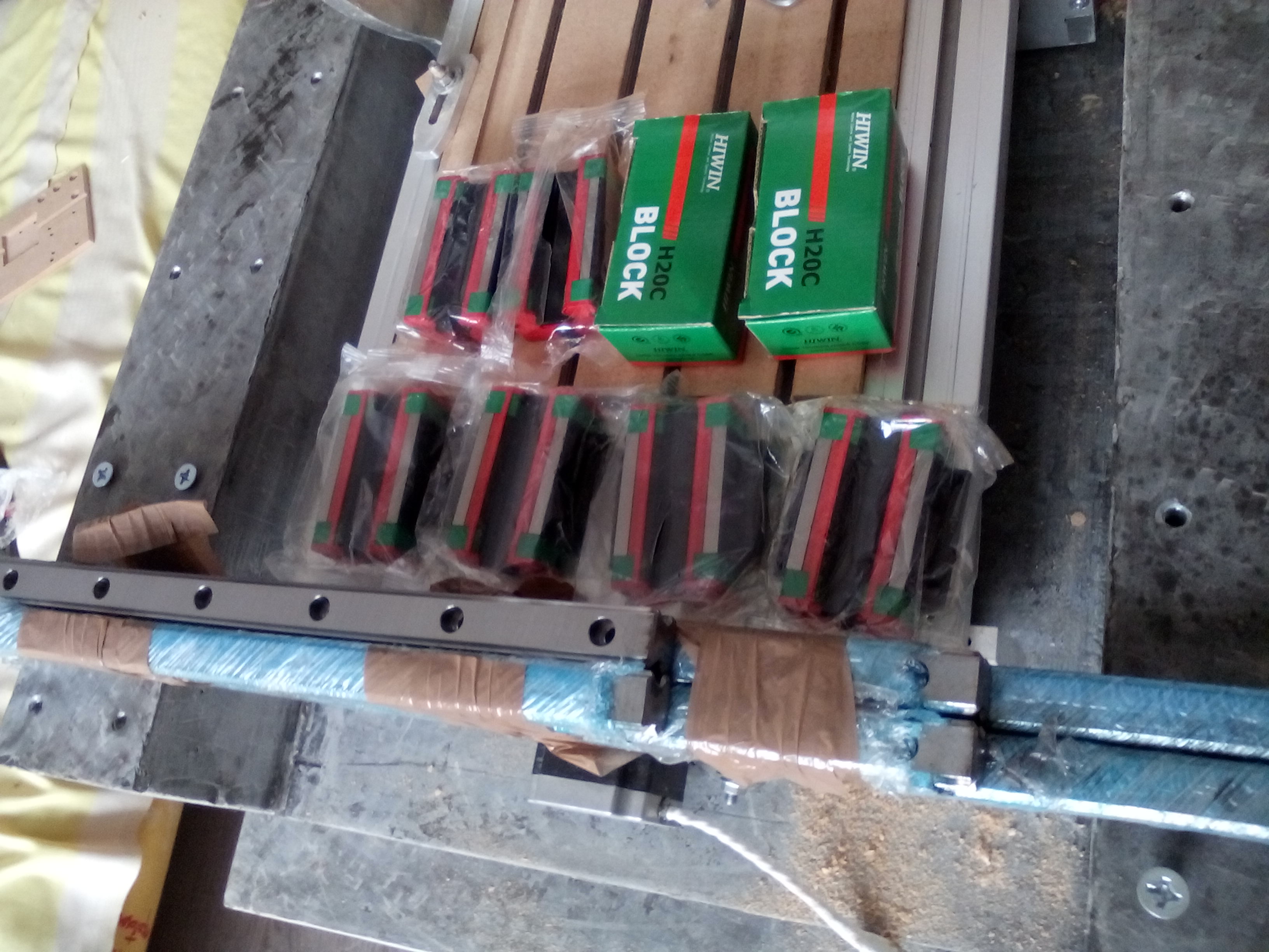

Забрал сегодня рельсы и каретки, купленные в зетеке.
IMG_20170311_132315[1].jpg (2968 просмотров) <a class='original' href='./download/file.php?id=105630&mode=view' target=_blank>Загрузить оригинал (1006.32 КБ)</a>

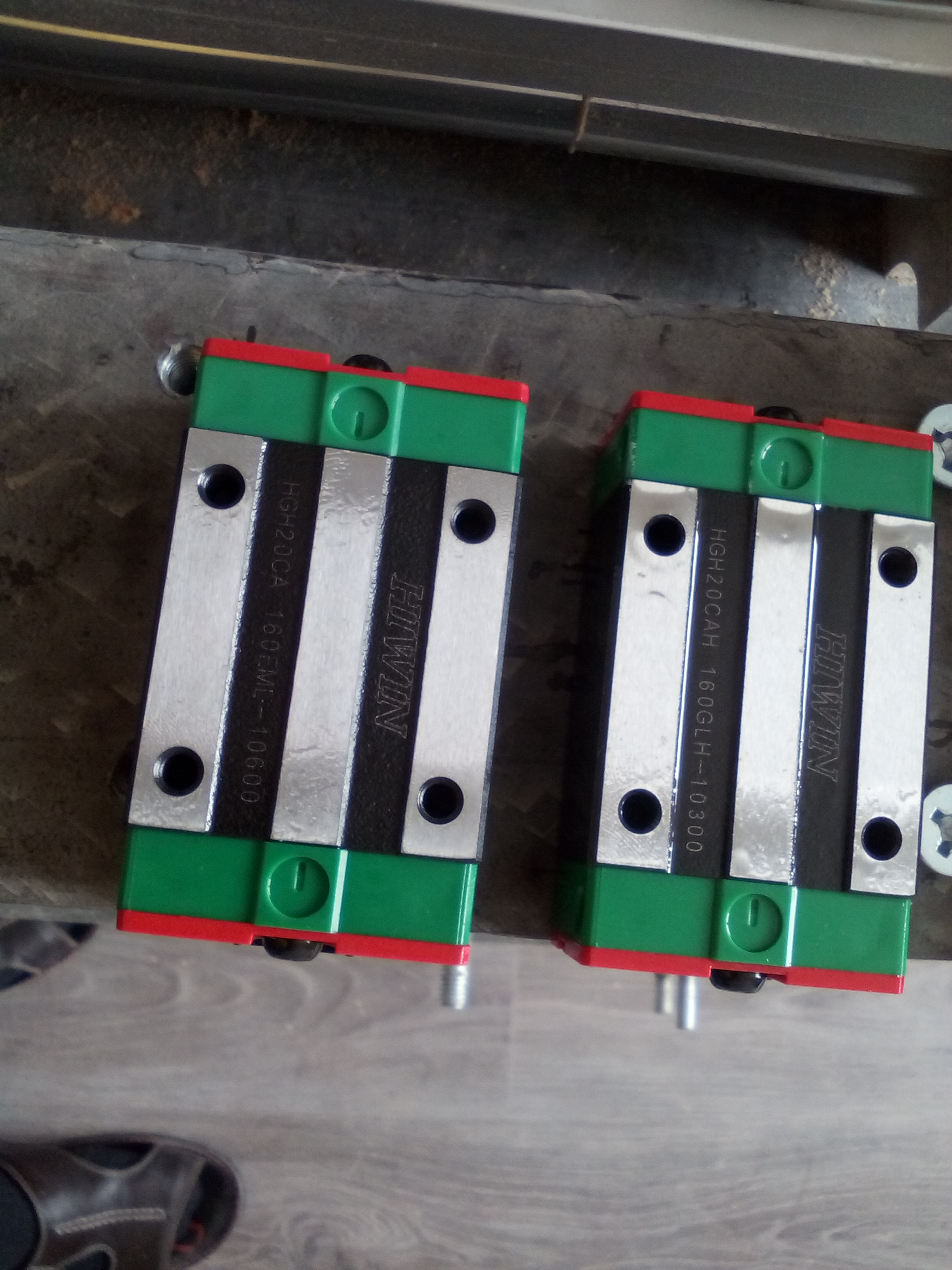

Каретки, купленные "типа оригинал" в китае и "вроде бы должен быть оригинал" из зетека несколько отличаются:
Снизу зетек, справа китай (2968 просмотров) <a class='original' href='./download/file.php?id=105631&mode=view' target=_blank>Загрузить оригинал (705.78 КБ)</a>
Справа зетек, слева китай (2968 просмотров) <a class='original' href='./download/file.php?id=105632&mode=view' target=_blank>Загрузить оригинал (908.38 КБ)</a>
Правда, на зетеке брал со средним преднатягом, а какие пришли из китая - хз... Но катаются обе с одинаковым усилием, я бы даже сказал, что китайские более плавно ездят по рельсе. На зетеке присутствует некая рывкообразность перемещения.
Осталось купить еще 4 бесфланцевые картеки на одну ось, и 4 ШВП и вся механика будет собрана...

Umnik писал(а):За счет увеличения толщины балки с 50 до 70 мм удалось воткнуть 6 болтов М12:
Давайте прикинем "на отрыв" для 70мм.
Притяжка: 130Н*М и шаг 1,75, потери на трение (1-кпд) пусть будут 87,5%--- притяжка 3,4тн (мог ошибиться, поправьте).
Проверяем: примерно 10х10/4х3,14-75мм². Если усилие на разрыв, пусть максимально 50кг/мм²--то примерно правильно.
при 70мм, от кромки до болта 50мм, пусть, три болта, итого 34000Нх3х0,05=5000НхМ.
Запас лошадиный.Если М16х1,5 взять, центральное расположение, 3 шт., усилие в два-три раза более, то 7тнх0,045/2=4700-5000НхМ.
Но жёсткость самой балки увеличивается: отношение 70/45 в третьей или четвёртой степени (подзабыл).
Все расчёты приведены прикидочно, т.к. ±25% ни на что не влияют.
Никто не мешает в 70мм балку загнать три болта в отверстия М20х1,5х40-50мм в осевой плоскости.
Каретки столько выдержат, по 1000кг? Например.

Надо смотреть по описанию, сколько каретки фланцевые 20 мм держат. 16 болты конечно можно поставить, но под 16 резьбу отверстие нужно 14,5 мм, а под 12 - 10,25. У меня ни сверла, ни метчика на 14,5 нет. Да и все же мне думается, что небольшое разнесение от осевой линии балки к её краям в случае с 12 болтами не сильно проиграет в крепости.
Если предположить, что инженеры учли нагрузку, какую держит каретка 20 мм при выборе болтов крепления каретки к чему-либо, то думаю, что 6 болтов м12 на сторону вполне достаточно. Напомню, что одна каретка крепится на 4 болта м6.
