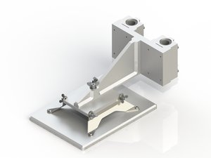

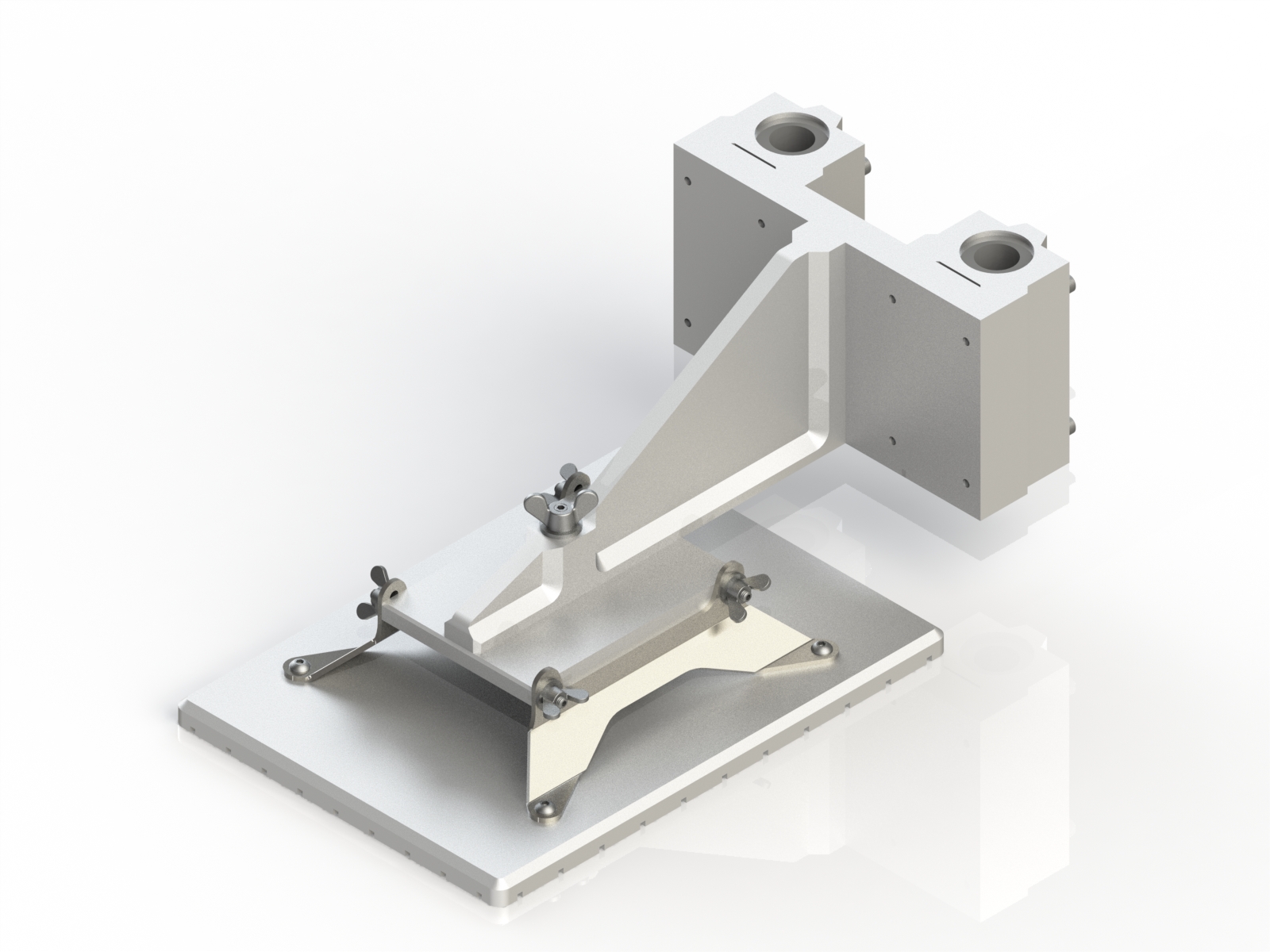

Сообщение AKlion »
Начало работы. Подробности в процессе.

Re: DLP AKlion
Интересно, продолжай
Re: DLP AKlion
Очень интересен сам процесс разработки, что получилось, или не получилось на том или ином шаге, при постройке :-)

Re: DLP AKlion
Сообщение arkhnchul »
не удобнее там вместо барашковых гаек воткнуть барашковые винты?

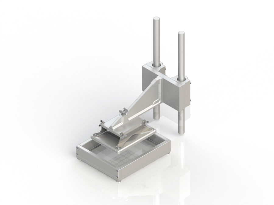

Re: DLP AKlion
Сообщение AKlion »
Скрин 2
02.JPG (10555 просмотров) <a class='original' href='./download/file.php?id=105721&mode=view' target=_blank>Загрузить оригинал (629.35 КБ)</a>
Жить нужно так, чтобы было стыдно рассказать, но приятно вспомнить... Будте счастливы, при малейшей возможности!

Re: DLP AKlion
Сообщение AKlion »
arkhnchul писал(а):не удобнее там вместо барашковых гаек воткнуть барашковые винты?
А попробуйте подумать и написать почему же всё-таки выбраны гайки.
megagad
Сообщения: 3152
Репутация: 712
Re: DLP AKlion
Сообщение megagad »
Глянул - методика "выставления" столика ну очень вас "обрадует" :D
Почему не сделаете один центральный винт плюс три "установочных" относительно плоской площадки? Это ведь в разы проще и удобней в плане выставление плоскости относительно кюветы!
Хотя - тут просится что-то "быстросъёмное", ибо плоскость будет частот сниматься-одеваться и каждый раз выставлять вы замучаетесь.
Да - "барашки" на выброс!
AKlion
Сообщения: 728
Зарегистрирован: 27 фев 2013, 02:56
Репутация: 106
Настоящее имя: Андрей Крюков
Откуда: Тольятти
Re: DLP AKlion
Сообщение AKlion »
Ок вот ты и выбросишь барашки ;-) значит самой сути ты и не уловил.
Расслабляешь 4 барашка, опускаешь стол, зажимаешь 4 барашка, поднимаешь стол, наливаешь полимер, нажимаешь кнопку пуск. И в чём проблема?
Снимается всё 1 центральным барашком.
Re: DLP AKlion
А как будешь добиваться горизонтальности дна крюветы, с поверхностью налитого полимера? Или тут не требуется особая точность?
megagad
Сообщения: 3152
Репутация: 712
Re: DLP AKlion
Сообщение megagad »
AKlion писал(а):Ок вот ты и выбросишь барашки ;-) значит самой сути ты и не уловил.
ок. А теперь "мысленный эксперимент" - дно кюветы НЕ перпендикулярно направляющим, поднимающим поверхность печати. Что получим в этом случае на выходе?
Мысленный эксперимент два - вы когданибудь пытались "разъеденить" два "слипшихся" стекла? Это к слову о методе регулировки положение печатной поверхности. И особенно на постоянство положения оной.
К слову - из чего собираетесь делать кювету, чем покрывать от "прилипания" дно? Какой фотополимер хотите применять?
AKlion
Сообщения: 728
Репутация: 106
Откуда: Тольятти
Re: DLP AKlion
Сообщение AKlion »
selenur писал(а):А как будешь добиваться горизонтальности дна крюветы, с поверхностью налитого полимера? Или тут не требуется особая точность?
А тут этого не очень то и нужно. А так уровень в руки и 1 раз настрою приблизительно.
megagad писал(а):дно кюветы НЕ перпендикулярно направляющим,
Я похож на того лоха который кривой принтер соберёт?
Остальное по ходу пьессы выяснится, плёнки на дно уже выпускаются, под плёнку стекло подкладывается.
megagad писал(а):Мысленный эксперимент два - вы когданибудь пытались "разъеденить" два "слипшихся" стекла?
Разъединять ничего слипшегося не нужно будет, регулировка стола идёт на сухую.
Фотополимер будем выбирать когда будет готов принтер.
arkhnchul
Сообщения: 1754
Репутация: 339
Откуда: москва
Re: DLP AKlion
AKlion писал(а):А попробуйте подумать и написать почему же всё-таки выбраны гайки.
1) это было первое, что пришло в голову
2) не нашлось модели винтов, а какая для картинки разница
3) на руках уже есть деталь с пятью торчащими шпильками
AKlion
Сообщения: 728
Репутация: 106
Откуда: Тольятти
Re: DLP AKlion
Сообщение AKlion »
Всё просто. Если мы заворачиваем винты то постоянно работает пара дюраль - сталь. Если мы в дюраль завернём шпильки на клею, то работает пара сталь - сталь. Что лучше?

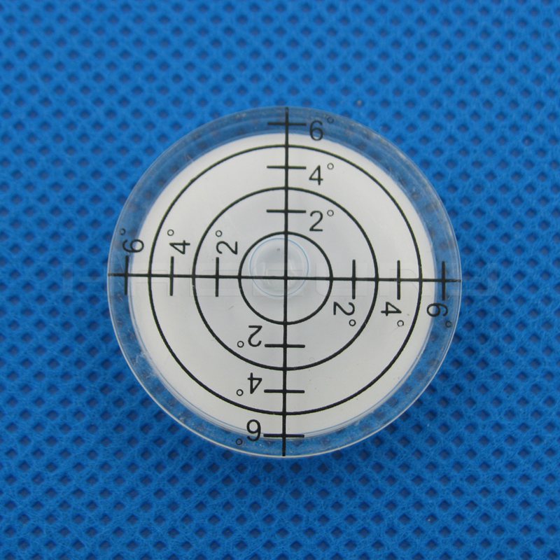

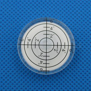

Re: DLP AKlion
AKlion писал(а):А тут этого не очень то и нужно. А так уровень в руки и 1 раз настрою приблизительно.
В китае за 65 рублей можно купить
Hot-Sale-1-PCS-White-Green-Color-Plastic-Bullseye-Bubble-level-Round-Level-Bubble-Accessories-for.jpg (10490 просмотров) <a class='original' href='./download/file.php?id=105799&mode=view' target=_blank>Загрузить оригинал (116.27 КБ)</a>
Если нужно переместить, и проверить.
AKlion
Сообщения: 728
Репутация: 106
Откуда: Тольятти
Re: DLP AKlion
Сообщение AKlion »
Лежит на полочке подобный.

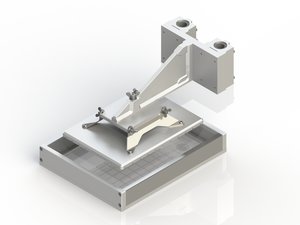

Re: DLP AKlion
AKlion писал(а):электроника будет с лазерной развёрткой
А какое получиться разрешение? на сколько получится сфокусировать луч? Т.к. балуясь с гальвосканерами, понял что без дорогой оптики, однородный размер точки, при отклонении зеркал не добиться.
raddd
Сообщения: 1521
Репутация: 540
Откуда: Беларусь Минский р-н
Re: DLP AKlion
Сообщение raddd »
Линзу можно выдернуть из лазерного принтера.
Как впрочем и зеркало с приводом.
А вот в второй координате как?
Можно весь сканмодуль линейно туды сюды перемещать.
AKlion
Сообщения: 728
Репутация: 106
Откуда: Тольятти
Re: DLP AKlion
Сообщение AKlion »
Я договорился с Сергеем Ивановым из Питера что он снабдит меня электроникой, а я спроектирую принтер который можно будет несложно повторить. И впоследствии он наладит выпуск электроники и продажу её без железа, а у меня можно будет разжиться чертежами. Примерно так было всё оговорено.
У него получилось сделать разрешение XY - 20 мкм, толщина слоя (Z) - 20 мкм) Я надеюсь получить такое же разрешение при максимальной области печати 150Х220. Хотя такая область печати будет нужна крайне редко. Поэтому есть предположение что стоит изготовить два размера ванны и столика, большой и малый размером 100Х150, которые можно было бы оперативно заменять. Но пока не знаю стоит ли это делать...
Бросил анимагифку.
03.gif (10417 просмотров) <a class='original' href='./download/file.php?id=105834&mode=view' target=_blank>Загрузить оригинал (409.97 КБ)</a>
