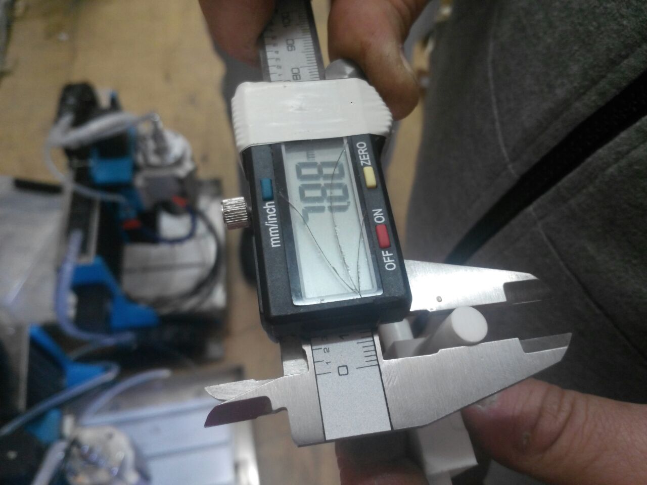

frezeryga, по жесткости 6 соток в каждую сторону, по столу 2 десятки выходит, норм?

Сейчас делать из бронзы будем резать

6 соток на какое усилие?

frezeryga, 15 кг, дальше весы не позволяют, пружину до конца натянул, думаю там еще больше было. По столу что скажешь?

Ну значит чугун там для вида поскольку жесткость хуже моего из профилей.

frezeryga, мне кажется все же норм результат по жесткости. То что по столу 2 десятки норм? Жертвенным сровняю?

Сровнять то сровняеш главное чтобы прямолинейность рельс была нормальная.

Сам шпиндель откдоняется на 3 десятки по Z при ходе в 150 мм. Это мы пытались вырезать цилиндр 8 мм

Сообщения: 13713
Re: ЧПУ фрезер для "минифрезеровки" титана (мой первый опыт)
Это как так отклоняется? Отклоняется если тянуть или отклоняется при движении по оси Z?
Но в обоих случаях говно полное. В первом случае жесткости нет совсем во втором адский банан оси Z.

Не факт что банан. Шагарики, они такие шагарики ..

Ну по части геометрии там и базы нет от чего мерить поскольку стол кривой.

frezeryga, я индикатор ставил на стол, и катал по корпусу шпинделя, уголка не было поэтому по Z катал так, отклонение было 3 десятки. Станок собран просто на чугунных частях без всякой шлифовки\подгонки рельс и всего прочего, тупо на крашенные детали станины без всяких поверок

frezeryga, стол судя по индикатору установленном в цанге был винтом изогнутый
