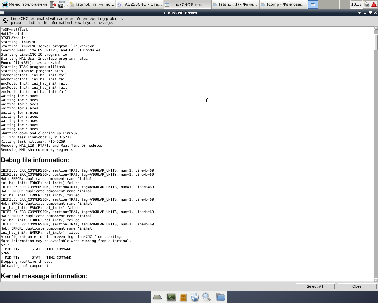

Результат

не запускается у тебя ,так как не находит файл mill.hal

botcman писал(а):Что должно быть в этом файле?
смотри - ты выложил выше свой ини файл
там есть раздел вот такой:
[HAL]
HALUI = halui
HALFILE = mill.hal
HALFILE = custom.hal
POSTGUI_HALFILE = postgui_call_list.hal
это все файлы ,которые (как минимум) должны быть в папке конфигурации(ну то есть в твоей рабочей папке)
я не знаю - что за файлы у тебя там есть
может у тебя всё прописано в custom.hal и этот mill.hal тебе вовсе не нужет :)
если всё так и его нет совсем ,то просто закомментируй эту строку:
вот так
#HALFILE = mill.hal
зы
на будущее:
вываливай больше информации
от этого зависи - сколько времени ты будешь копырсаться без нужной помощи :)

botcman
Сообщения: 557
Re: AG250CNC
Сообщение botcman »
Вот
